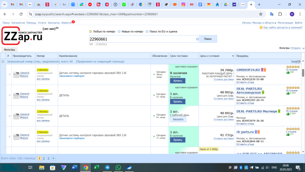

Baldent Опубликовано: 20 мая Жалоба Share Опубликовано: 20 мая радар ближнего радиуса и радар системы предупреждения помехи сбоку для ATS 2013 AWD 22960661 Ссылка на комментарий Поделиться на других сайтах More sharing options...
Maxim Опубликовано: 20 мая Жалоба Share Опубликовано: 20 мая 24 минуты назад, Baldent сказал: 22960661 ценник конечно конь, но дешевле видимо только ебей на алишке кстати https://aliexpress.ru/item/1005008934311150.html?sku_id=12000047262100887&spm=a2g2w.productlist.search_results.5.64321ddcayYXOe 27733 руб, уже лучше) значит надо алибабу копать, ебей ваще халява за бушку Ссылка на комментарий Поделиться на других сайтах More sharing options...
