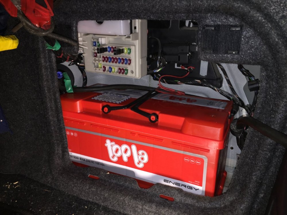

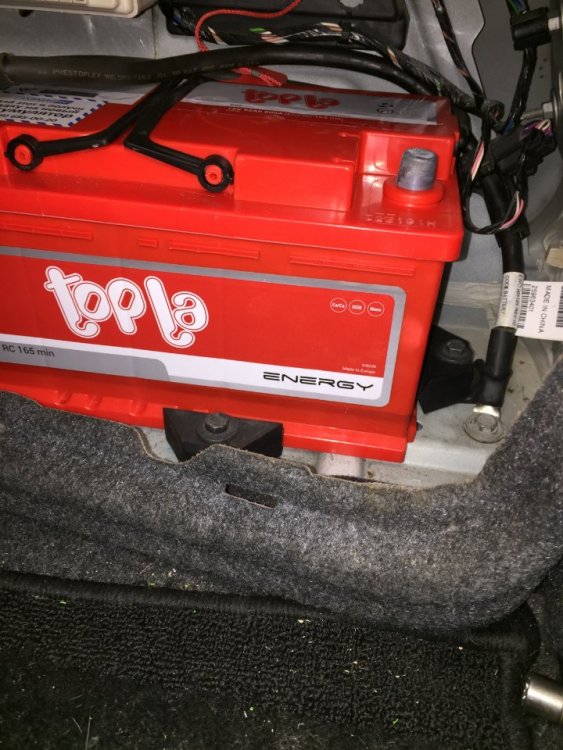

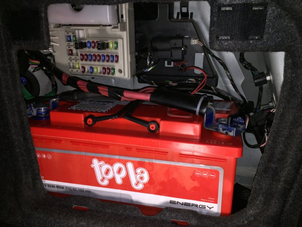

SeaBreeze Опубликовано: 18 февраля 2021 Жалоба Share Опубликовано: 18 февраля 2021 (изменено) Долго я возил новый АКБ в своём багажнике, (поскольку уже не страшно было не завестись от старого АКБ), но наконец-то дошли руки до установки. Купил TOPLA 92Ah 800A (EN) за 9000 руб. Размеры: 353x175x175 мм. Итак, как я и подозревал, плюсовой провод никак не дотягивался до клеммы нового аккумулятора и место соединения провода и контактора пришлось немного модернизировать. Сам аккумулятор встал хорошо. (Он на 15мм ниже родного) По идее можно было бы и 353x175x190 установить.. На место соединения одели огромный кембрик и немного его нагрели так, чтобы можно было бы его при необходимости снять. Много писать не буду. Вот фото: Изменено 18 февраля 2021 пользователем SeaBreeze Добавил фото. Maxim отреагировал на это 1 Ссылка на комментарий Поделиться на других сайтах More sharing options...

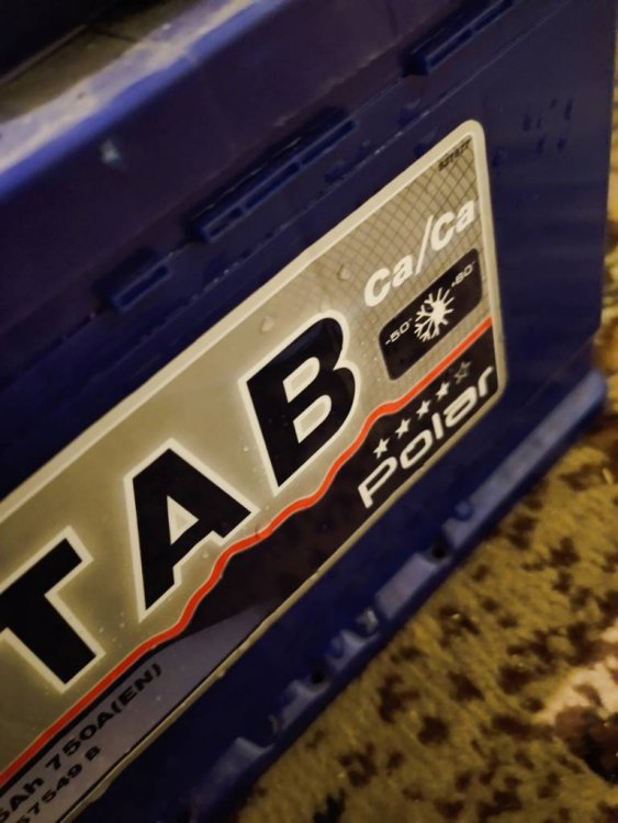

Slava920214 Опубликовано: 15 декабря 2021 Жалоба Share Опубликовано: 15 декабря 2021 Купил Bosch, 780 на запуск. Стандарт по размерам. Стоит около 17т. Нравится вполне. Клеммы дотягиваются если его на место не ставить даже, в багажнике ставил, хватает длинны. Стоял tab polar, от -50 до +60. 75a/h Умирает сука в -20 [emoji1787][emoji2367]Sent from my vivo 1912 using Cadillac Team Russia mobile app Maxim и Сергей Николаевич отреагировали на это 2 Ссылка на комментарий Поделиться на других сайтах More sharing options...

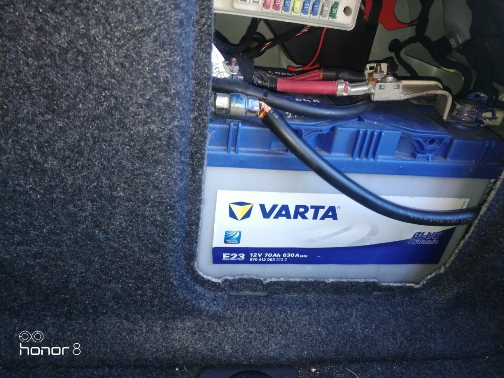

Сергей Николаевич Опубликовано: 18 декабря 2021 Жалоба Share Опубликовано: 18 декабря 2021 Так можно ли на купеху 353x175x175 мм. аккум впихнуть, Визуально кажется что места маловато. У меня вот так выглядит Ссылка на комментарий Поделиться на других сайтах More sharing options...
