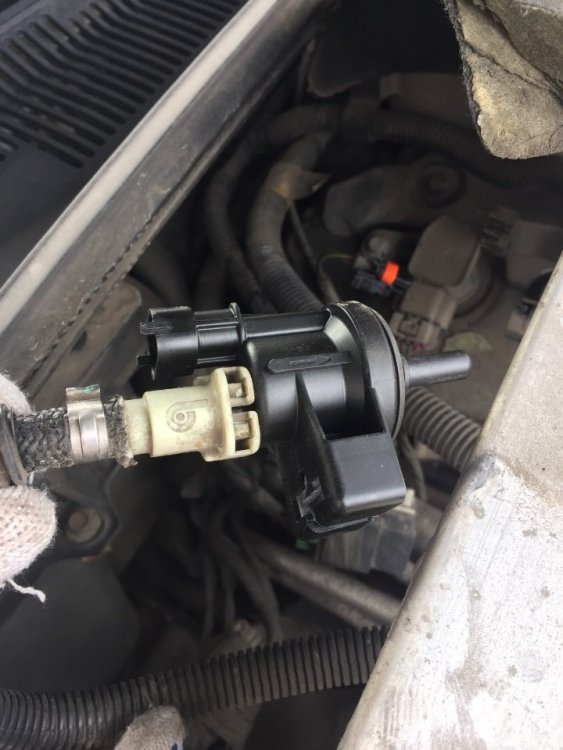

Anton_wg38 Опубликовано: 4 сентября 2017 Жалоба Share Опубликовано: 4 сентября 2017 После заправки до полного бака машина не заводится часами. После долгих усилий с поддавливанием на педаль газа удаётся запустить двигатель. При этом горит чек с ошибкой Р0496. Как я понял, нужно заменить клапан вентиляции паров, номера запчасти я не нашел. И достаточно ли будет заменить этот клапан или нужна дополнительная диагностика? Еще при откручивании пробки бензобака происходит засос воздуха внутрь, т.е. в баке создаётся небольшой вакуум, это тоже признак забитого/сломанного клапана? Цитата Ссылка на комментарий Поделиться на других сайтах More sharing options...
Maxim Опубликовано: 4 сентября 2017 Жалоба Share Опубликовано: 4 сентября 2017 Только что, Anton_wg38 сказал: Еще при откручивании пробки бензобака происходит засос воздуха внутрь, т.е. в баке создаётся небольшой вакуум, это тоже признак забитого/сломанного клапана? это надо адсорбер около бака менять в сборе с клапаном лучше, а то так и бак можно потерять да и насос за компанию) правда большинство его тупо выбивает и забывает напрочь Цитата Ссылка на комментарий Поделиться на других сайтах More sharing options...
Bekaraska Опубликовано: 4 сентября 2017 Жалоба Share Опубликовано: 4 сентября 2017 45 минут назад, Anton_wg38 сказал: После заправки до полного бака машина не заводится часами. После долгих усилий с поддавливанием на педаль газа удаётся запустить двигатель. При этом горит чек с ошибкой Р0496. Как я понял, нужно заменить клапан вентиляции паров, номера запчасти я не нашел. И достаточно ли будет заменить этот клапан или нужна дополнительная диагностика? Еще при откручивании пробки бензобака происходит засос воздуха внутрь, т.е. в баке создаётся небольшой вакуум, это тоже признак забитого/сломанного клапана? для 3.6 General Motors 12611801, на счет 2.8 не скажу) У меня плохо заводилась после заправки, на счет вакуума в баке не скажу, машину заправщики заправляли, заменил во дворе за минуту, все в норме. Anton_wg38 отреагировал на это 1 Цитата Ссылка на комментарий Поделиться на других сайтах More sharing options...
Maxim Опубликовано: 4 сентября 2017 Жалоба Share Опубликовано: 4 сентября 2017 Только что, Bekaraska сказал: на счет вакуума в баке не скажу это как раз адсорбера клапан забит Цитата Ссылка на комментарий Поделиться на других сайтах More sharing options...
Anton_wg38 Опубликовано: 9 сентября 2017 Автор Жалоба Share Опубликовано: 9 сентября 2017 В 04.09.2017 в 20:43, Bekaraska сказал: для 3.6 General Motors 12611801, на счет 2.8 не скажу) У меня плохо заводилась после заправки, на счет вакуума в баке не скажу, машину заправщики заправляли, заменил во дворе за минуту, все в норме. Это тот клапан, что цокает под капотом, сбоку с пассажирской стороны стоит? Его за минуту заменили, что ли? Цитата Ссылка на комментарий Поделиться на других сайтах More sharing options...
Maxim Опубликовано: 9 сентября 2017 Жалоба Share Опубликовано: 9 сентября 2017 Это тот клапан, что цокает под капотом, сбоку с пассажирской стороны стоит? Его за минуту заменили, что ли? Да там элементарно всеSent from my [device_name] using http://Cadillac Team Russia mobile app Цитата Ссылка на комментарий Поделиться на других сайтах More sharing options...
Bekaraska Опубликовано: 9 сентября 2017 Жалоба Share Опубликовано: 9 сентября 2017 5 часов назад, Anton_wg38 сказал: Это тот клапан, что цокает под капотом, сбоку с пассажирской стороны стоит? Его за минуту заменили, что ли? да, это тот цокающий клапан) снимается пластиковая крышка и левая (пассажирская) защита для удобства, отгибается экран из подобия войлока, один болт на 10 если не ошибаюсь и 2 быстросъема на патрубках, собирается все так же в обратном направлении) Maxim отреагировал на это 1 Цитата Ссылка на комментарий Поделиться на других сайтах More sharing options...
пан Зюзя Опубликовано: 9 сентября 2017 Жалоба Share Опубликовано: 9 сентября 2017 (изменено) То что клапан цокает разве не свидетельствует о его нормальной работе? Изменено 9 сентября 2017 пользователем пан Зюзя Цитата Ссылка на комментарий Поделиться на других сайтах More sharing options...
Bekaraska Опубликовано: 9 сентября 2017 Жалоба Share Опубликовано: 9 сентября 2017 15 минут назад, пан Зюзя сказал: То что клапан цокает разве не свидетельствует о его нормальной работе? В моём случае, цокание было слишком громким, постоянно акцентировал на этом внимание, среди всех подкапотных звуков. После замены цокание осталось, но было не таким выделяющимся, на фоне тнвд и прочей прелести. По нарастающему цоканию ТНВД, в свое время предсказывал его ближайшую гибель, в общем как и случилось) isakov_evga отреагировал на это 1 Цитата Ссылка на комментарий Поделиться на других сайтах More sharing options...
SeaBreeze Опубликовано: В пятницу в 22:40 Жалоба Share Опубликовано: В пятницу в 22:40 Вот и у меня нагнулся этот клапан. Пару дней назад вылетела ошибка P0496, а потом после заправки до полного бака не смог завестись. Минут 20 стоял, уже и акб скинул и в сервис позвонил. Потом чисто интуитивно, во время как стартер начал крутить, понажимал на педаль газа, и машина завелась. Потом проехал 100км - нормально. ну и сегодня опять как до полного заправился, - заводится только с помощью нажатия на педаль газа. Покурил форум. Заказал клапан, Бош, который на патриот идёт. Maxim отреагировал на это 1 Цитата Ссылка на комментарий Поделиться на других сайтах More sharing options...
