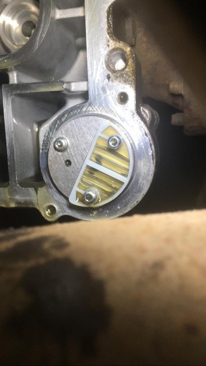

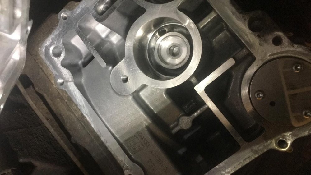

И в халдекс с заменой Фильтра грамм 400, с доливкой сверху после того как поработал.
В мостах меняю масло каждые +-25-30 т км
В общей сложности на передний и задний мост вполне хватает 2 литров масла 75w90 (GL5). Грамм по 800+- на каждый. В этот раз выбрала Мотюль. Артикул на фото.

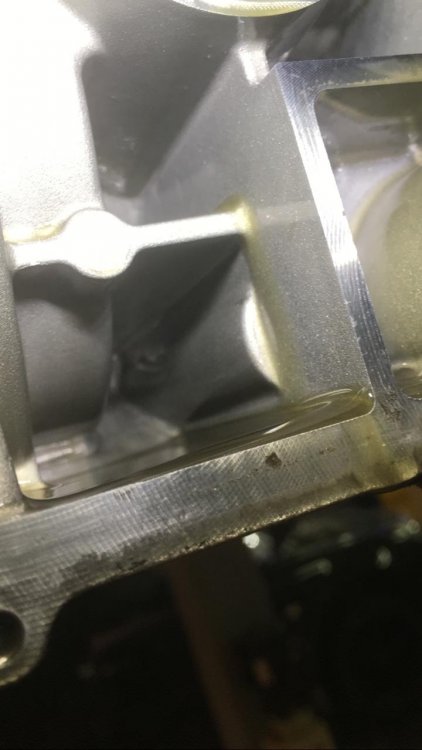

В халдекс все время заливала ориг GM1940057, ниже фото состояние масла при замене. Никакого киселя нет. Главное вовремя не забывать менять. В этот раз решила протестировать VAG G055175A2

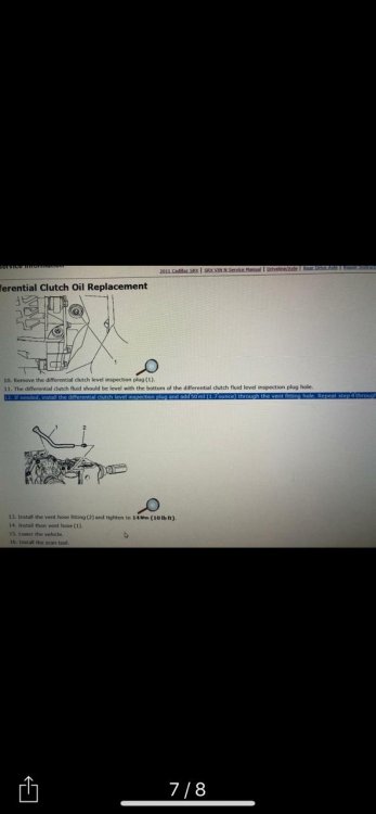

Продаётся в литровых бутылках. На замену с учётом смены прокладки с фильтром (комплект GM 20986573) уходит грамм 450.
Разобрать, все промыть, установить фильтр и прокладку. Залить примерно 400 мл. Завести, дать поработать, прокатиться круг, дать отстояться мин 10, долить сверху (шприцом жане ))) ещё мл 30-40, так как заливная горловина находится ниже рабочего уровня жидкости халдекс. a851bc2f-4c8e-4a9c-a844-0afd8777faaf.thumb.jpg.32000ba55799d1b330ba8486aa17a270.jpgb6492f5f-8b4d-4f0e-9ecd-c736274a131d.thumb.jpg.a1529eba292a88067045101478ec59ef.jpg30fcd795-fdd8-4b27-8542-5ca9e299a845.thumb.jpg.67b193ea8800a56ed3e39cbe66a03797.jpg
