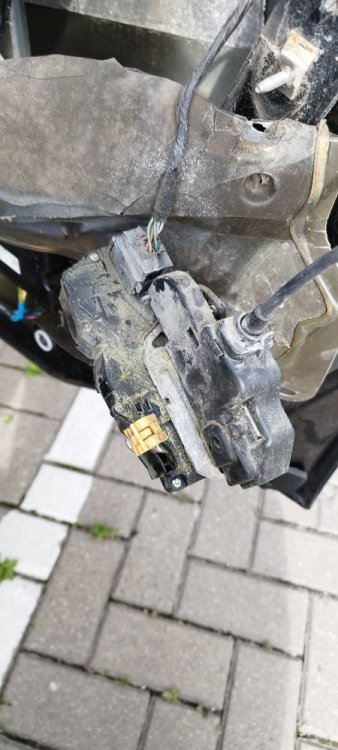

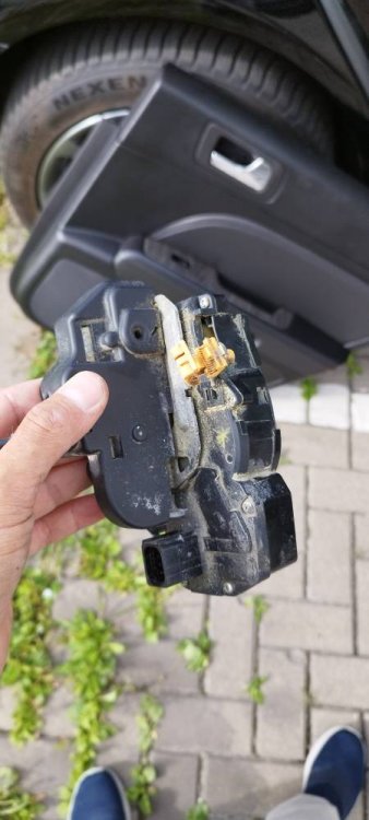

Что то не могу понять как снимается замок.. Открутил один торкс (тот который с торца двери). Дальше не понятно что делать...
Share this post
Чёрный пластик там есть у тебя? Который все закрывает?
Sent from my BBB100-1 using Cadillac Team Russia mobile app
Share this post
2 часа назад, Maxim сказал:
Пластика нет. Видно пластик на котором микрики, но что его держит не понятно
Share this post

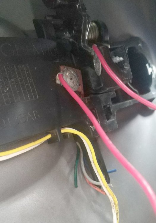

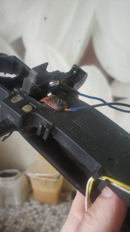

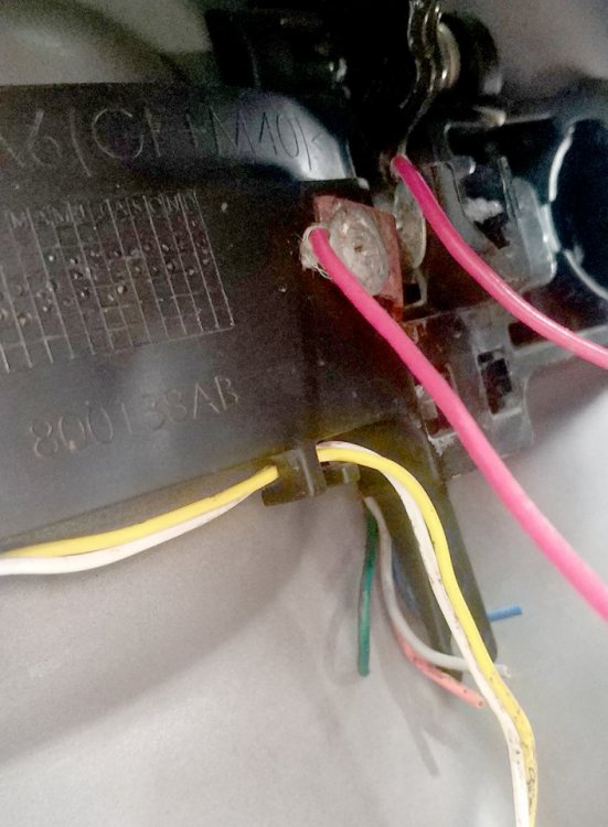

Мы тут все думаем, придумываем.
Вот самый правильный способ устранения этой проблемы
2 самореза  и все дела.
Один саморез на ручку, второй на ее каркас. К каждому по проводу и все проблемы решены навсегда!!!
Даешь саморезы в массы!
Это не мой лайфхак! Я сам в аКуе
Edited by krenkel
Share this post
16 часов назад, krenkel сказал:
по этой фотке не догнал, как все работает
Share this post
На микрики идут 4 провода.
скручивают 2*2. Эта пара замыкаемая новой кнопкой. Ручка получается привязана к машине
Тут одна пара провода саморезом прикручена к самой ручке. Вторая пара проводов прикручена к основанию.
Когда тянем ручку на себя, саморез ручки замыкается на другой саморез корпуса. Такой вот микрик получается. Прямо таки максик, а не микрик
Share this post
