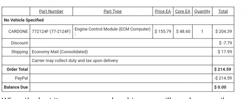

Заказал с рокавто блок, от Cardone так называемый Remanufactured. По заверению производителя блок идентичный, только с улучшениями в проблемных местах.
CARDONE 772124F Engine Control Module (ECM Computer)
С доставкой и скидкой вышло в $214
Обещают к 6 января доставить, но зная как тупит таможня в РБ сейчас, хорошо если к февралю приедет
