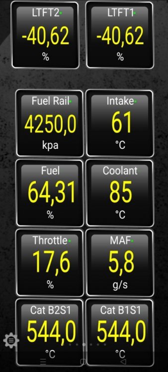

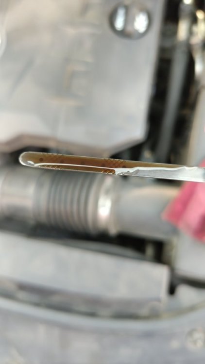

zverradze Опубликовано: 15 августа 2022 Жалоба Share Опубликовано: 15 августа 2022 (изменено) Походу у меня тот же сурпрайз, который выкинул LFX. Хотя я знал, что когда-то это произойдет -)) Ибо меня предупреждали Судя по длинным коррекциям ТНВД уезжает на помойку. Топливная аппаратура Делко гавно. Ошибок никаких нет. Эта с.ка под названием контроллер Delco даже не считает нужным оповестить водителя. Машин едет хорошо, я думал ну просто полный бак у лукойла хуже чем у ГПН. Из заметного - только на ХХ обороты проваливаются иногда ниже 550 и кондей начинает захлёбываться. На улице +37. Я ж поэтому и полез смотреть цифры. И ещё масложизнь так резко уронилась. Аж на 15% за 1800км, значит эта гнида (Делко) знает, что в масло бенз попадает. Но чек не включает, в отличие от Боша. Судя по всему через вентиляцию картера пары бенза нерасчетно переобогащают смесь, по обратной связи контроллер выкручивает коррекции в минус. Я так понимаю. Диаг (кто знает его) мне сказал год назад: Если резко и бессимптомно роняются коррекции до -30 и ниже, то типа не слушай никого, меняй сразу ТНВД. Пошел понюхал масло. Пахнет маслом, причем хорошим маслом, там залито LM Synthoil Energy 0W-40 + Ceratec. Масло густое, холодное (+30) не течет. Уровень в норме. Ездить можно. Продолжаем искать. Повторюсь, симптомов никаких, кроме цифр LTFT, причем -30..-40 на ХХ, а под нагрузкой значения растут и стремится к -10% Изменено 15 августа 2022 пользователем zverradze Maxim отреагировал на это 1 Ссылка на комментарий Поделиться на других сайтах More sharing options...

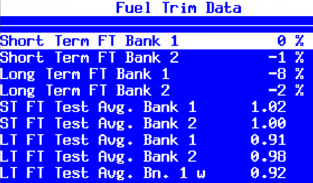

zverradze Опубликовано: 15 августа 2022 Жалоба Share Опубликовано: 15 августа 2022 (изменено) Отбой тревоги и принощу извинения Делке -)) Приложуха через ЕЛМ увидела дичь. Идет в цифровую помойку. Вот вам и диагностика на коленке -)) Изменено 15 августа 2022 пользователем zverradze Maxim отреагировал на это 1 Ссылка на комментарий Поделиться на других сайтах More sharing options...
Maxim Опубликовано: 15 августа 2022 Жалоба Share Опубликовано: 15 августа 2022 1 час назад, zverradze сказал: Приложуха через ЕЛМ увидела дичь. либо клапан или форса отлипла и смесь вернулась к норме! Ссылка на комментарий Поделиться на других сайтах More sharing options...
zverradze Опубликовано: 16 августа 2022 Жалоба Share Опубликовано: 16 августа 2022 (изменено) Макс, ты панимаишш, при таких коррекциях (-40) оно просто обязано было включить аларм. Значит у Торка случилось раздвоение и он увидел параллельную вселенную. Потому что делка в этой вселенной не видела условий для включения MIL Изменено 16 августа 2022 пользователем zverradze Ссылка на комментарий Поделиться на других сайтах More sharing options...
