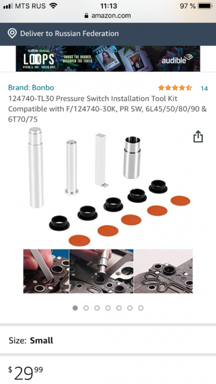

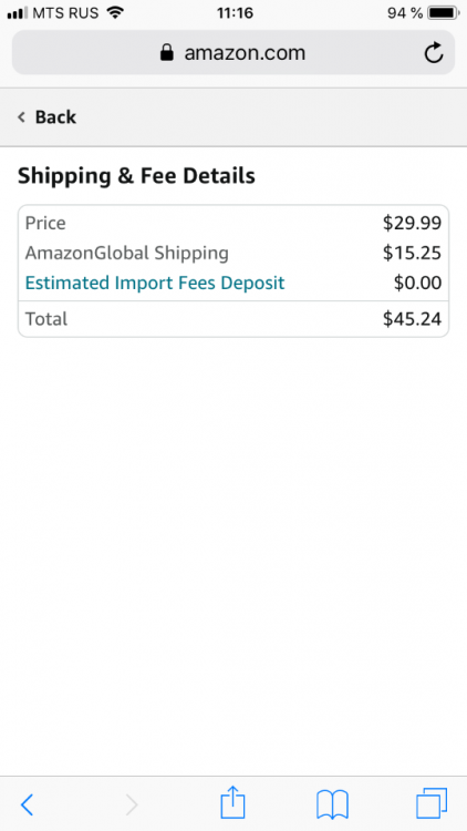

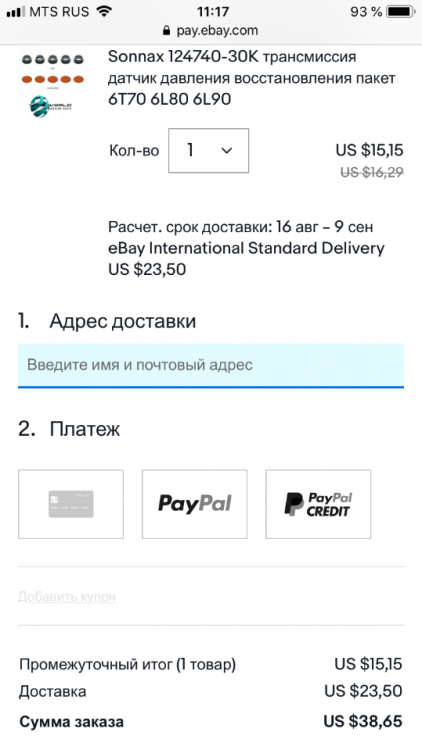

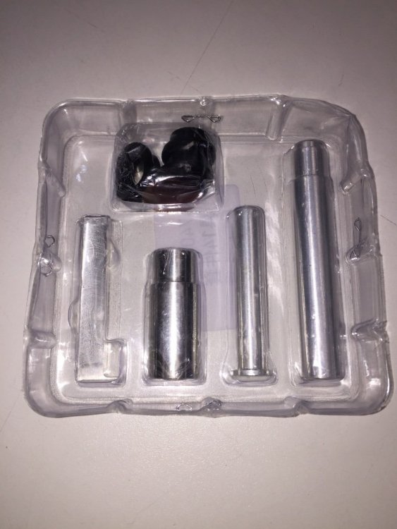

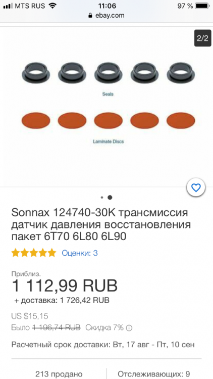

SeaBreeze Опубликовано: 28 июля 2021 Жалоба Share Опубликовано: 28 июля 2021 (изменено) Тоже озадачился покупкой мембран с инструментом. Смотрю набор 124740TL28 у нас стоит от 10 до 15к. Это норм цена? Тут пишут о 124740TL30, который мало где найдёшь. Чем они отличаются, кто знает? На Ebay и Amazon цены уже приятнее. Изменено 29 июля 2021 пользователем SeaBreeze Цитата Ссылка на комментарий Поделиться на других сайтах More sharing options...
Maxim Опубликовано: 29 июля 2021 Автор Жалоба Share Опубликовано: 29 июля 2021 10 часов назад, SeaBreeze сказал: 10 до 15к. Это норм цена? нет, бери на ебее Цитата Ссылка на комментарий Поделиться на других сайтах More sharing options...
SeaBreeze Опубликовано: 29 июля 2021 Жалоба Share Опубликовано: 29 июля 2021 А чем отличаются комплекты TL30к и TL28к? Судя по фото, в одном комплекте мембран и резиночек четыре, а в другом пять. И ещё, как и где можно посмотреть без сканера какая именно у меня коробка, или эти мембраны подходят ко всем моделям коробок, которые устанавливаются на наши машины и можно смело покупать 124740-TL30, просто одна мембранка окажется лишней или запасной? Цитата Ссылка на комментарий Поделиться на других сайтах More sharing options...
Maxim Опубликовано: 29 июля 2021 Автор Жалоба Share Опубликовано: 29 июля 2021 8 часов назад, SeaBreeze сказал: одна мембранка окажется лишней или запасной? у меня была одна лишняя/запасная Цитата Ссылка на комментарий Поделиться на других сайтах More sharing options...
SeaBreeze Опубликовано: 29 июля 2021 Жалоба Share Опубликовано: 29 июля 2021 А, ну всё, берём. Спасибо! Цитата Ссылка на комментарий Поделиться на других сайтах More sharing options...

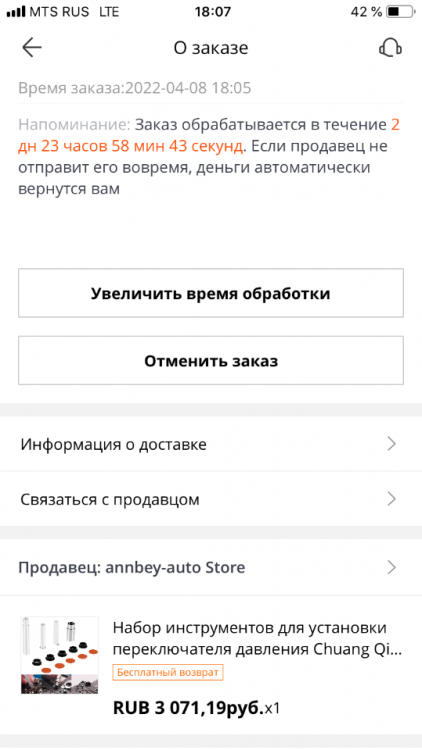

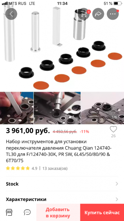

SeaBreeze Опубликовано: 8 апреля 2022 Жалоба Share Опубликовано: 8 апреля 2022 Собираюсь масло в коробке заменить, заодно и мембраны с резиночками тоже хочу заменить, а то иногда на понижении передач немного подёргивается. По номеру 124740-TL30 искал, но что-то ззап вообще ничего не выдаёт. на али есть, получается тут брать? Цитата Ссылка на комментарий Поделиться на других сайтах More sharing options...
SeaBreeze Опубликовано: 8 апреля 2022 Жалоба Share Опубликовано: 8 апреля 2022 После того как перешёл в оплату, цена приятно изменилась. Заказал. Может кому актуально, можно купить пока курс упал. Цитата Ссылка на комментарий Поделиться на других сайтах More sharing options...
Maxim Опубликовано: 8 апреля 2022 Автор Жалоба Share Опубликовано: 8 апреля 2022 5 часов назад, SeaBreeze сказал: После того как перешёл в оплату, цена приятно изменилась. Заказал. Может кому актуально, можно купить пока курс упал. Норм ценник кстати я брал +- также но в наличии Цитата Ссылка на комментарий Поделиться на других сайтах More sharing options...

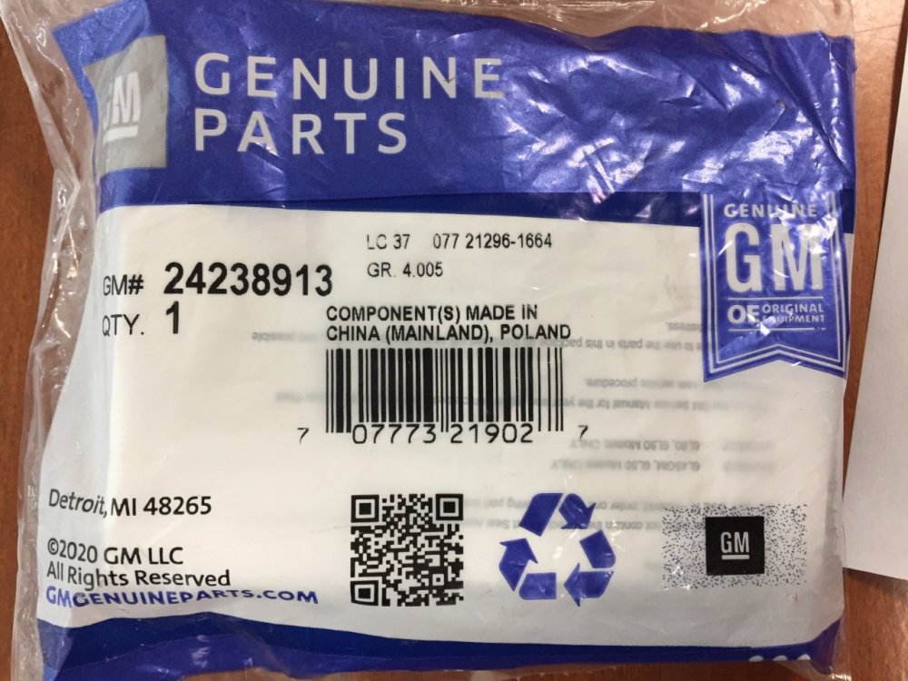

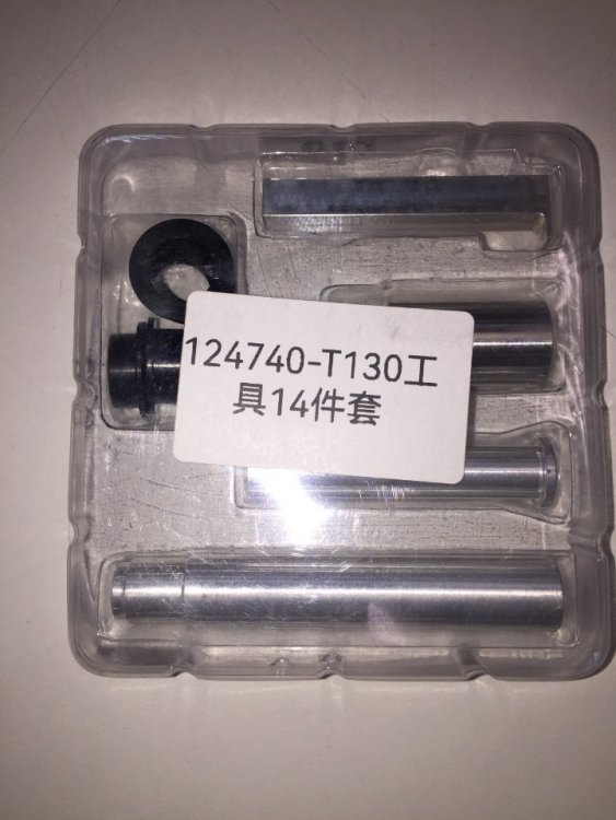

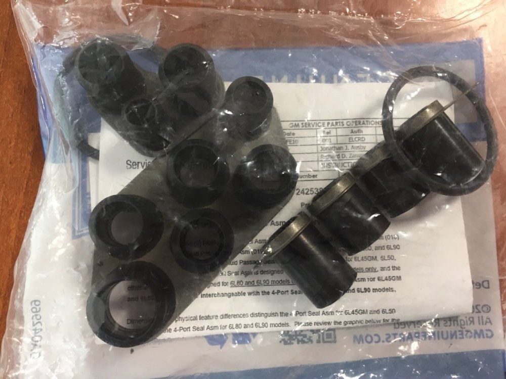

SeaBreeze Опубликовано: 27 апреля 2022 Жалоба Share Опубликовано: 27 апреля 2022 Получил посылочку. Упаковка - так себе, конечно. Сами инструменты вроде похожи на настоящие. Резиночки, мембраны в комплекте; по пять штук. Затарился маслом, фильтр и прокладка поддона аккп, - тоже в наличии. Всё, или ещё что-то может понадобится в мероприятии по замене мембран? А, вижу, какие-то резиночки с рокавто ещё прикупить надо... Цитата Ссылка на комментарий Поделиться на других сайтах More sharing options...
Maxim Опубликовано: 27 апреля 2022 Автор Жалоба Share Опубликовано: 27 апреля 2022 2 часа назад, SeaBreeze сказал: Всё, или ещё что-то может понадобится в мероприятии по замене мембран? все) 2 часа назад, SeaBreeze сказал: А, вижу, какие-то резиночки с рокавто ещё прикупить надо... они не рвутся, но типа что уплотнение лучше было их меняют Цитата Ссылка на комментарий Поделиться на других сайтах More sharing options...
SeaBreeze Опубликовано: 27 апреля 2022 Жалоба Share Опубликовано: 27 апреля 2022 Заказал эти резиночки. Пусть будут новые. Цитата Ссылка на комментарий Поделиться на других сайтах More sharing options...
SeaBreeze Опубликовано: 4 мая 2022 Жалоба Share Опубликовано: 4 мая 2022 Пришли резиночки. Vitall M и Maxim отреагировали на это 2 Цитата Ссылка на комментарий Поделиться на других сайтах More sharing options...
