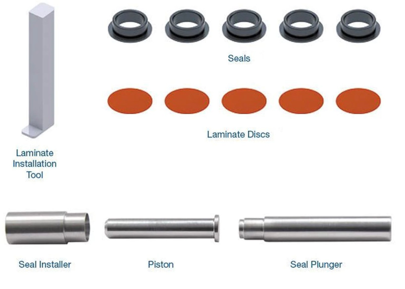

Это популярное сообщение. Maxim Опубликовано: 16 февраля 2019 Это популярное сообщение. Жалоба Share Опубликовано: 16 февраля 2019 Пока видео, завтра загружу текст и доп картинки. Подгрузил, итого для замены прокладок АКПП нам надо 1. Подъемник 2. Мастер с прямыми руками 3. Видос ниже 4. 7 литров масла, фильтр, прокладку можно почистить и поставить старую 5. Для 6L50 набор SONNAX - 124740-TL30 и набор резиночек с рокавто 24238913, обязательно! Первое что нужно сделать это снять фишку снаружи корпуса АКПП Далее внутри коробки опускаем вниз БЕЛЫЙ СТОПОР, это такая педалька ее видно на фото выше! Это стопор наружнего разъема! И вынимаем разъем АКПП, выглядит он так! Тут же видим куда был нужен набор 24238913 Вот новые! все 3 кольца используются для втулки куда входит снаружи разъем АКПП, дальше разбор плиты есть на видео, там просто откручиваем болты торкс и все разбирается без проблем. Под мембранами есть вот такие детальки пластиковые, не потеряйте их при продувке воздухом))) ставим на место новые уплотнители, чистим поддон и собираем все в зад) НЕМАЛОВАЖНАЯ ВЕЩЬ!!! Убедитесь, что черный фиксатор положения АКПП сел на металический штырек на корпусе АКПП. Его можно забыть легко поставить на место, встанет ли он сам туда вопрос) Весь остальной процесс на видео! Akademik, basilevs, Sental и 4 других отреагировали на это 7 Ссылка на комментарий Поделиться на других сайтах More sharing options...

Maxim Опубликовано: 1 марта 2019 Автор Жалоба Share Опубликовано: 1 марта 2019 Мои результаты замены: 1. Пропал удар с 1 на 2, совсем пропал 2. Пропал удар при переключении из D в R иногда он бахал если дергать сразу, думал это люфты раздаток итд лабуда, оказалось нифига это АКПП хахахах 3. Пропал толчек с 5 на 6 без нагрузки 4. Пропали толчки на кикдаунах 5. Все скорости стали переключаться абсолютно незаметно, вниз вообще перестал чувствовать Ссылка на комментарий Поделиться на других сайтах More sharing options...

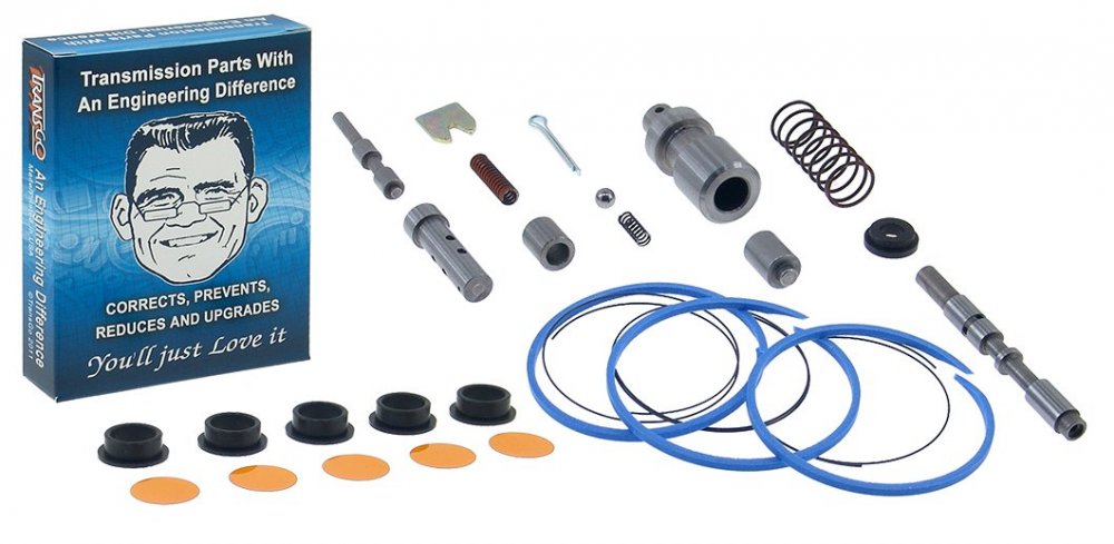

Боб Опубликовано: 15 июня 2019 Жалоба Share Опубликовано: 15 июня 2019 В продолжение темы предлагаю обсудить shift kit от TransGo. http://www.transgo.com/products.php?cat=6L45%2C-6L50%2C-6L80-and-6L90&homeinclude=catalog&category_id=177&parent_id=177 Ребята основательно подходят к улучшению работы АКПП Если с первым набором все более менее ясно, то второй и третий для чего? Кто дружит с техническим английским, может проясните этот момент Ссылка на комментарий Поделиться на других сайтах More sharing options...
isakov_evga Опубликовано: 16 июня 2019 Жалоба Share Опубликовано: 16 июня 2019 Я бы все 3 поставилОтправлено с моего iPhone используя Cadillac Team Russia Ссылка на комментарий Поделиться на других сайтах More sharing options...
Боб Опубликовано: 16 июня 2019 Жалоба Share Опубликовано: 16 июня 2019 2 часа назад, isakov_evga сказал: Я бы все 3 поставил Отправлено с моего iPhone используя Cadillac Team Russia Ага, а разобраться что, куда они? Ссылка на комментарий Поделиться на других сайтах More sharing options...
Maxim Опубликовано: 17 июня 2019 Автор Жалоба Share Опубликовано: 17 июня 2019 В 15.06.2019 в 23:09, Боб сказал: Кто дружит с техническим английским, может проясните этот момент Подходит для коробок передач General Motors серии 6L45-6L90 2007-2017 Устраняет повреждения связанные с высоким давлением из-за изношенного отверстия клапана регулятора давления, восстанавливает правильную работу регулятора давления и клапана соленоидного регулятора. Улучшает работу клапанов АКПП, никаких специальных инструментов или механической обработки не требуется! Ремонт включен для выдувных реле давления! Имеет EPC предохранительный узел для защиты от чрезмерно высокого давления! Улучшает и восстанавливает правильную управляемость с дополнительной прочностью. Рекомендация по установке: опытный техник Необходимо снять коробку передач: Да Ссылка на комментарий Поделиться на других сайтах More sharing options...
Боб Опубликовано: 17 июня 2019 Жалоба Share Опубликовано: 17 июня 2019 48 минут назад, Maxim сказал: Подходит для коробок передач General Motors серии 6L45-6L90 2007-2017 Устраняет повреждения связанные с высоким давлением из-за изношенного отверстия клапана регулятора давления, восстанавливает правильную работу регулятора давления и клапана соленоидного регулятора. Улучшает работу клапанов АКПП, никаких специальных инструментов или механической обработки не требуется! Ремонт включен для выдувных реле давления! Имеет EPC предохранительный узел для защиты от чрезмерно высокого давления! Улучшает и восстанавливает правильную управляемость с дополнительной прочностью. Рекомендация по установке: опытный техник Необходимо снять коробку передач: Да О спасибо добрый человек! А другие два комплекта для чего как думаете? Ссылка на комментарий Поделиться на других сайтах More sharing options...
Maxim Опубликовано: 17 июня 2019 Автор Жалоба Share Опубликовано: 17 июня 2019 О спасибо добрый человек! А другие два комплекта для чего как думаете? Чессно не смотрел туды)))Sent from my BlackBerry KeyOne using Cadillac Team Russia mobile app Ссылка на комментарий Поделиться на других сайтах More sharing options...

Muza-mr Опубликовано: 9 декабря 2019 Жалоба Share Опубликовано: 9 декабря 2019 Провел и у себя такую операцию. Коробку просто не узнать. Все рывки, удары и глюки пропали. Ремкомплект уплотнений с мембранами и инстументом нашёл в Москве за 2800, второй за 1000 на авито. Огромное спасибо за пошаговую инструкцию. Кстати, прокладка поддона из комплекта с фильтром не подошла. Осталась старая, она в идеале. Sent from my [Honor view 20] using Cadillac Team Russia mobile app Maxim отреагировал на это 1 Ссылка на комментарий Поделиться на других сайтах More sharing options...
