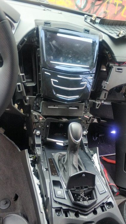

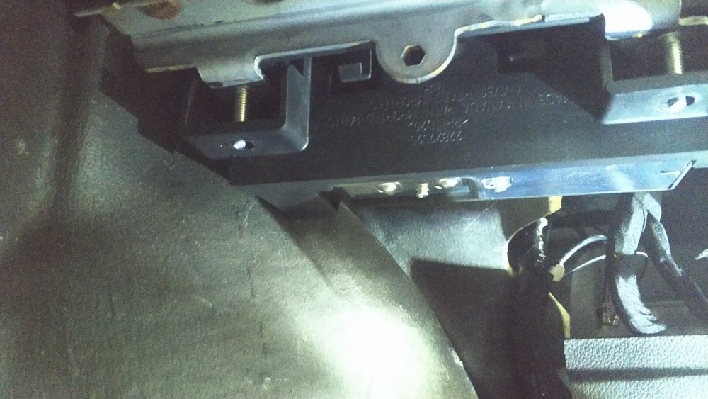

Это популярное сообщение. krenkel Опубликовано: 14 апреля 2019 Это популярное сообщение. Жалоба Share Опубликовано: 14 апреля 2019 (изменено) Вот и Сырок (Cadillac SRX 2014гв) обзавелся штатной навигацией. С завода эта машинка была с CUE без навигации. Ну, как же так? Надо срочно исправлять! Сказано. Сделано. Настало субботнее весеннее, холодное, пасмурное утро. На утро не получилось из за пробок на выезде из Москвы. Приехала машинка в Рязань только к обеду. Не беда. Начинаем Приехала машинка и у нее было такое меню на CUE2.0. Навигации нема Надо было добавить навигацию Приготовил комплект заранее подшитый под авто Продается здесьhttps://www.drive2.ru/market/offers/473302 Антенна в комплекте! Учитывая, что это первый SRX в разборе, я позволил себе вольность, разобрал больше, чем было надо. Я видел по схеме, где установлен HMI, но найти с первого раза я его не смог. Бывает. Разобрал всю центральную консоль, а оно того не надо было. На самом деле все находится в районе бардачка. Снимаем его и вот он тут. Хрен вы его найдете невооруженным взглядом На самом деле оно тут. Я бы сказал, что это бутерброд Ищем этот крепеж и отворачиваем его 2 гайки на 10 держат этот бутерброд Откручиваем их. Вынимаем SilverBox в низ .За ним сбоку и находится наш HMI HMI вынимаем из посадочно места в сторону и отсоединяем штекера. Меняем на заранее запрограммированный и проверяем работоспособность. Человеческий фактор ни кто не отменял. В нашем случае все было в штатном режиме Собираем в обратной последовательности и получаем вот это: В процессе разборки было выяснилось, что на прежнем ТО, сервис не сменил салонный фильтр. Умолчим о данном сервисе, но это очень печально. Я бы это отнес к человеческому фактору. Сервис специализируется на Кадиках и его количество буковок от Кадиллака как-то не очень сейчас способствовало репутации... Получаем после апгрейда: - навигацию со свежими картами и возмоджностью дальнейшего обновления, по мере выхода свежих карт - отображение RDS на основном экране - отключенное напоминание о безопасности при старте Видео, как включается CUE без напоминании о безопасности. Заставка и потом разу основной экран или карта А вот и наш герой Теперь надо AndroidAuto + CarPlay. Кто первый на замену CUE2.0 на версию CUE2.5 c AA и CP ? Изменено 14 апреля 2019 пользователем krenkel Nickolay, Maxim, isakov_evga и 2 других отреагировали на это 5 Ссылка на комментарий Поделиться на других сайтах More sharing options...
