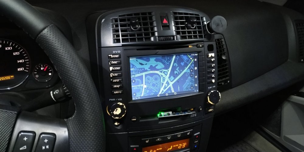

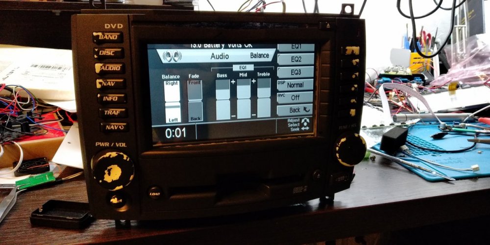

DikayaDich 5 Posted November 18, 2019 Report Share Posted November 18, 2019 Стертые кнопки смотрятся ужасно Sent from my iPhone using Cadillac Team Russia mobile app Quote Link to post Share on other sites
Lev 105 Posted November 18, 2019 Report Share Posted November 18, 2019 17 minutes ago, DikayaDich said: Стертые кнопки смотрятся ужасно Sent from my iPhone using Cadillac Team Russia mobile app Абсолютно согласен! пока использую магнитолу без штатной навигации Quote Link to post Share on other sites
