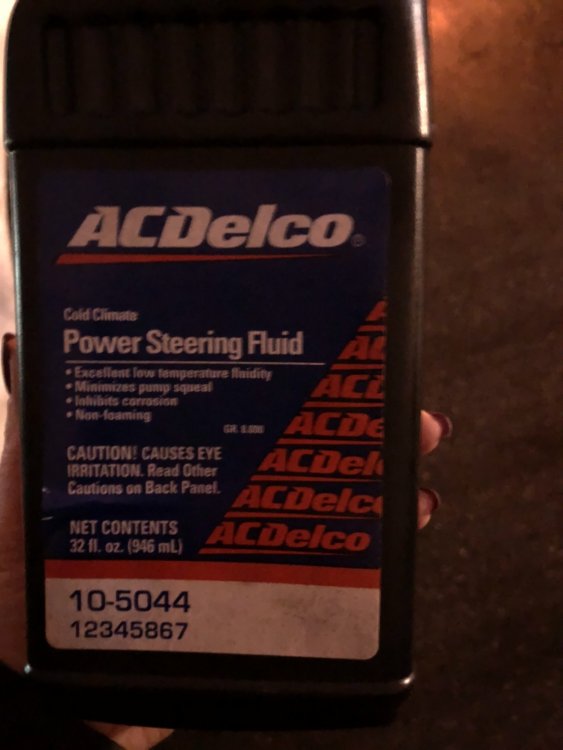

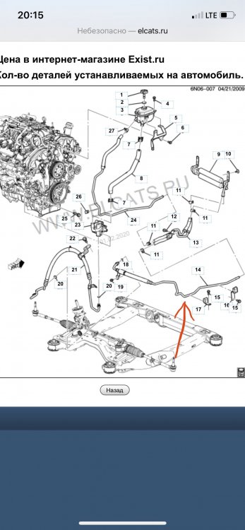

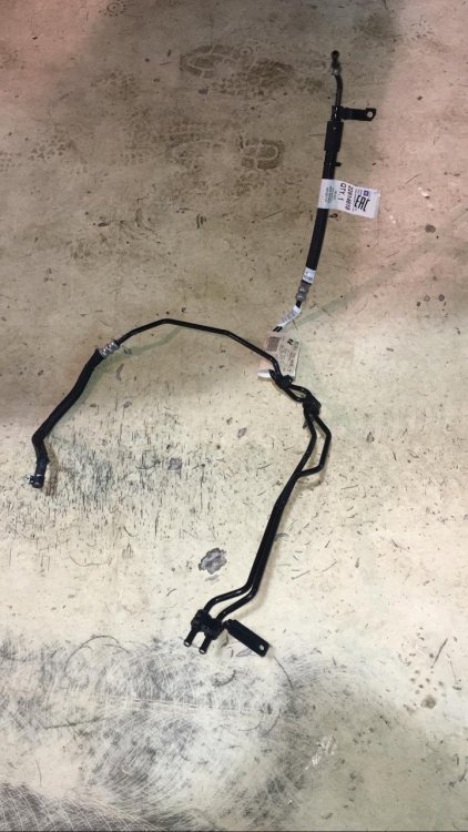

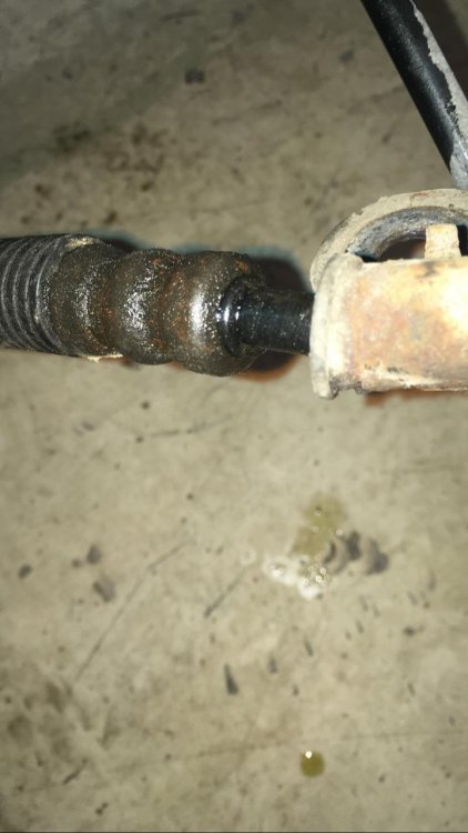

Это популярное сообщение. Nat Опубликовано: 5 февраля 2020 Это популярное сообщение. Жалоба Share Опубликовано: 5 февраля 2020 Симптомы: при движении (разгоне) появился вой, чуть позже при повороте почувствовала, что руль начал тяжело вращаться. При парковке вообще почти что скрежет( Проверила уровень жидкости ГУР, в расширительном бачке ее не оказалось(( Долила жидкости, доехала до сервиса. На подъемнике диагностировали течь трубки в районе завальцовки. На схеме эта трубка идёт под номером 14, но продается она комплектом. На схеме это номера 14, 16-18, 24, 26, 27. Номер этого KIT 1 GM 22876336. (В наличии практически нет, в основном под заказ) В процессе поиска выяснила, что номер был заменён на GM 22814618 После замены трубки долили и прокачали жидкость. Номер жидкости ГУР литровой бутылки ACDelco 12345867. По завершению сделали тест драйв , вой и звук при повороте руля ушёл. Мне повезло насос ГУРа остался жив))), но его номер оставлю здесь (на схеме он под номером 23): GM13505837. Dimonin, Maxim, Archy и 1 другой отреагировали на это 3 1 Ссылка на комментарий Поделиться на других сайтах More sharing options...
