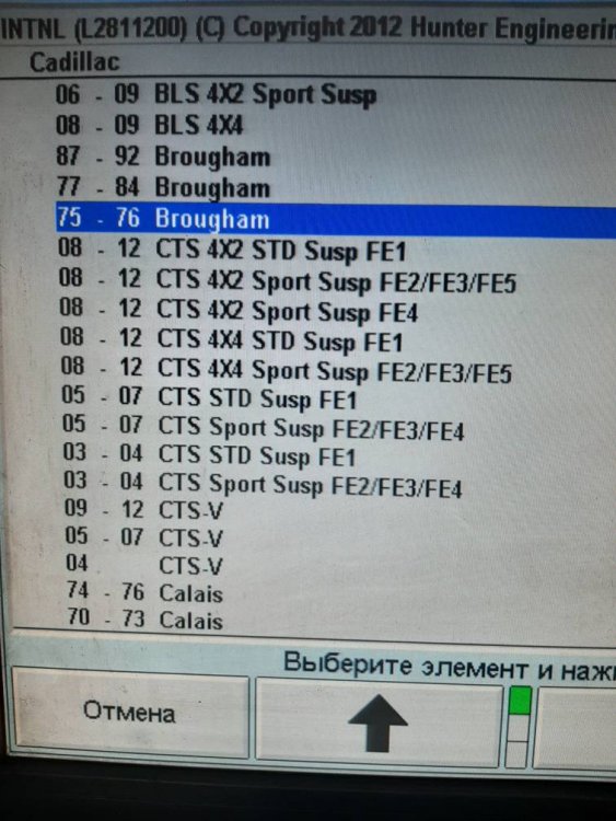

Всем привет!  приехал на сервис проверить сход-развал, потому как машину швыряет по колее, но мастер в первые  модель моей машины, в москве как я понял первых ситиков  парочку осталось, и вот в программе на подъемнике мы не смогли понять какой CTS выбрать для регулировки сход-развала, там CTS 2003-2004 года е сть в четырех модификациях, CTS V какой то , 4х4 еще, а какой из них мой ?  кто сталкивался ? подскажите плизз, сервис друга, мне почти даром ремонт. у них кадиков не было на обслуге никогда.
фотку выбора на компе сход-развала сделаю если надо
надо обязательно!

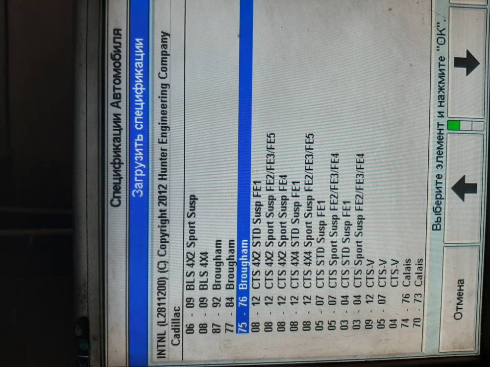

вот фото , какая позиция для cts , 3,2л . 2004 год ?Image.jpegImage%20(1).jpeg
Sent from my SM-A505FM using Cadillac Team Russia mobile app
вот фото , какая позиция для cts , 3,2л . 2004 год ?Image.thumb.jpeg.1b305bd1dffea267e08980f2a480eda8.jpeg1027883890_Image20(1).thumb.jpeg.1aaf8ace75166e0081786987c69a93db.jpeg
Скорее все у тебя обычная подвеска FE1 следовательно 03-04 CTS STD FE1. Если первые 2 колонки это года выпуска модели.

оно самое, а у вас спорт не шли в РФ? Ситик2 везли только спорт FE2/3
спасибо !  но лучше вин дам , так как  там в первых двух колонках года идут и вот есть 2005-07 и 2003-04 первые ситики шли с 2002 по 2007г. 1G6DM57N740172376

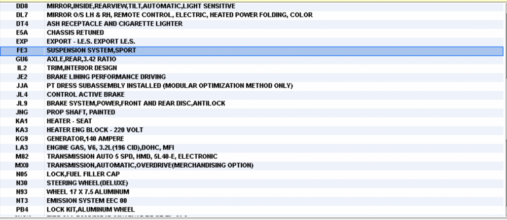

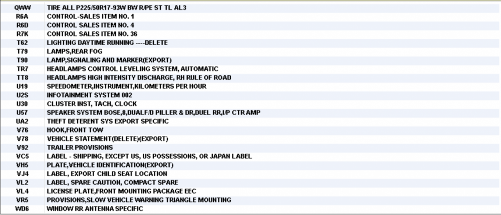

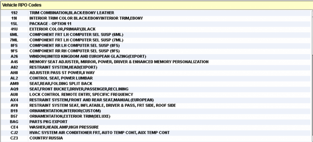

Все же по вину стоит подвеска FE3 Sport, ниже скинул какая шла по заводу комлпектация
1236761693_ScreenShot2020-05-07at16_01_51.thumb.png.c36f62d3b4732b2aceffe8f43d944112.png
1961955151_ScreenShot2020-05-07at16_02_10.thumb.png.e02c422abdd07f6eb7e14ce4674fceef.png
1680355936_ScreenShot2020-05-07at16_02_58.thumb.png.e374f6cb98362ad34b182142d090886f.png
По сему выходит, что надо выбирать 03-04 CTS Sport Susp

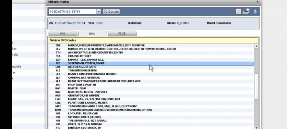

подскажите а у меня какая 1G6DM57N430156764 ?
после проверки сход-развала , в итоге выставили по подвески EF3 SPORT 2004 г. и стало ровно , теперь машину не швыряет из стороны в сторону , идет ровно даже по колее ТТК , но резину нужно менять, она реально за годы стала или была жёсткой, я покупал с этой резиной машину, каждый камушек чувствуется ((( ( деревянная ) спустил до 1,9 атмосфер , по лучше чуть чуть .Image%20(2).jpeg
FE3 Sport
Хантер загрузит одинаковые предустановки и для спорта и для софта. Можно не париться, там разница только в амортизаторах
