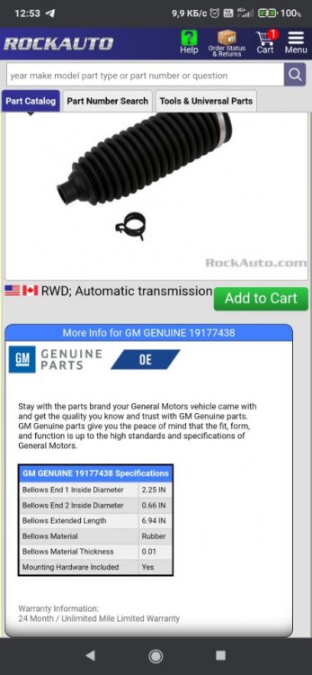

Mosquito Опубликовано: 11 сентября 2020 Жалоба Share Опубликовано: 11 сентября 2020 19177439 Есть ли аналоги? Не хочу ставить за 10к пыльник, больно дорого за резинку с хомутом. прямого аналога не вижу. но у разных производителей бьются рулевые наконечники общими то srx-sts то sts-cts. но cts-srx общими чтоб были заявлены не встречал. размеров как всегда никаких нет. но на глазок по фото и прочим данным должно подходить от srx1. CDRKBSRX - в пределах 300р. шанс что подходит 80-85%. Отправлено с моего Mi 9T Pro через Tapatalk Maxim и timido отреагировали на это 2 Ссылка на комментарий Поделиться на других сайтах More sharing options...
timido Опубликовано: 11 сентября 2020 Автор Жалоба Share Опубликовано: 11 сентября 2020 прямого аналога не вижу. но у разных производителей бьются рулевые наконечники общими то srx-sts то sts-cts. но cts-srx общими чтоб были заявлены не встречал. размеров как всегда никаких нет. но на глазок по фото и прочим данным должно подходить от srx1. CDRKBSRX - в пределах 300р. шанс что подходит 80-85%. Отправлено с моего Mi 9T Pro через TapatalkО спасибо! Слушай такой вопрос, а есть размеры того что ты скинул? Мог бы померить свой на подъёмнике и сравнить Ссылка на комментарий Поделиться на других сайтах More sharing options...
Mosquito Опубликовано: 11 сентября 2020 Жалоба Share Опубликовано: 11 сентября 2020 ну я же пишу выше, размеров нигде нет.есть размеры оригинала на рок автоОтправлено с моего Mi 9T Pro через Tapatalk Maxim отреагировал на это 1 Ссылка на комментарий Поделиться на других сайтах More sharing options...

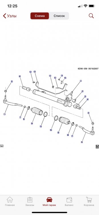

Lev Опубликовано: 17 февраля 2023 Жалоба Share Опубликовано: 17 февраля 2023 22.06.2021 в 19:07, Mosquito сказал: Опять возник вопрос по пыльникам, в это раз мне удалось найти подходящие детали, донор БОГОПОДОБНАЯ ТАЙЙОТА!!!!! крузак соточка!!! ауф! Toyota 45535-60010 https://www.exist.ru/Price/?pid=F2001495&sr=119 и миллион аналогов в придачу. ВАЖНО! это для AWD рейки. Кто то у же ставил себе от богоподобной тойоты ? у меня на STS2010 по каталогу такие же "ботинки" на рейку как и на CTS2 AWD Ссылка на комментарий Поделиться на других сайтах More sharing options...
Maxim Опубликовано: 17 февраля 2023 Жалоба Share Опубликовано: 17 февраля 2023 8 часов назад, Lev сказал: Кто то у же ставил себе от богоподобной тойоты ? у меня на STS2010 по каталогу такие же "ботинки" на рейку как и на CTS2 AWD вроде встает но до рулевого наконечника там вроде маленький зазор или другой железяки, но вроде ходит Ссылка на комментарий Поделиться на других сайтах More sharing options...
