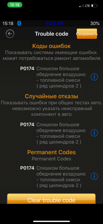

Greddy Опубликовано: 1 октября 2020 Жалоба Share Опубликовано: 1 октября 2020 1 час назад, DruidMax сказал: Всем привет! Пришел ко мне Джеки-чан, взял я подручный сканер и пошел смотреть... вылезли ошибки P0174 и P0532 Завтра поеду на диагностику, может у кого есть какие мысли? Сейчас тоже вылезла 174 ошибка По коррекции тоже скрин приложил. Она зашакаливает!!! Цитата Ссылка на комментарий Поделиться на других сайтах More sharing options...
Mosquito Опубликовано: 1 октября 2020 Жалоба Share Опубликовано: 1 октября 2020 как по мне форсы забывают брызгать. ставлю на проводаОтправлено с моего Mi 9T Pro через Tapatalk Сейчас тоже вылезла 174 ошибка По коррекции тоже скрин приложил. Она зашакаливает!!!троение/пятерение или вибрации есть?Отправлено с моего Mi 9T Pro через Tapatalk Цитата Ссылка на комментарий Поделиться на других сайтах More sharing options...
Greddy Опубликовано: 1 октября 2020 Жалоба Share Опубликовано: 1 октября 2020 23 минуты назад, Mosquito сказал: как по мне форсы забывают брызгать. ставлю на провода Отправлено с моего Mi 9T Pro через Tapatalk троение/пятерение или вибрации есть? Отправлено с моего Mi 9T Pro через Tapatalk Есть небольшая вибрация, но уже давно есть. Цитата Ссылка на комментарий Поделиться на других сайтах More sharing options...
