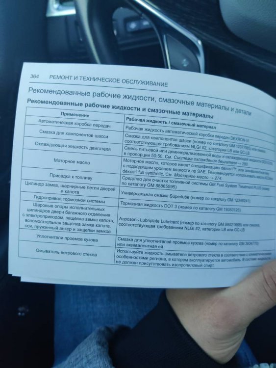

dalmat Опубликовано: 21 июня 2023 Жалоба Share Опубликовано: 21 июня 2023 12.10.2021 в 20:55, Repet сказал: Ребята, если коробка 8-ступка, то Декстрон-6 лить ни в коем случае нельзя! Там спецдопуски и новое масло желательно с полной заменой. Отправлено с моего iPhone используя Cadillac Team Russia А почему в инструкции написано dexron6 ? 10.11.2021 в 07:22, Zaharushka сказал: 3,6 все таки в книжке WS (ATF-WS Automatic Transmission Fluid (GM Part No. 88863400, in Canada 88863401), хотя и AW1 то же будет норм. В моей книжке к 3.6 написано dexron6 .. ( Что лить теперь? Что там было с завода и что заливал прошлый хозяин неизвестно ( Цитата Ссылка на комментарий Поделиться на других сайтах More sharing options...
Zaharushka Опубликовано: 21 июня 2023 Жалоба Share Опубликовано: 21 июня 2023 (изменено) 12 часов назад, dalmat сказал: А почему в инструкции написано dexron6 ? В моей книжке к 3.6 написано dexron6 .. ( Что лить теперь? Что там было с завода и что заливал прошлый хозяин неизвестно ( На XT5 2017 Дорест - восьмиступка AISIN туда нужно Toyota WS (кстати по вязкости оно как Dexron VI так что не удивлюсь что можно его), на XT5 2020 РЕСТ стоит коробка 9-ступка GM вот что в нее нужно - смотрите инструкцию, но я что то слышал про хитрое спецмасло с буковками HP , но это надо послушать кто с этими коробками сталкивался Изменено 21 июня 2023 пользователем Zaharushka Цитата Ссылка на комментарий Поделиться на других сайтах More sharing options...
