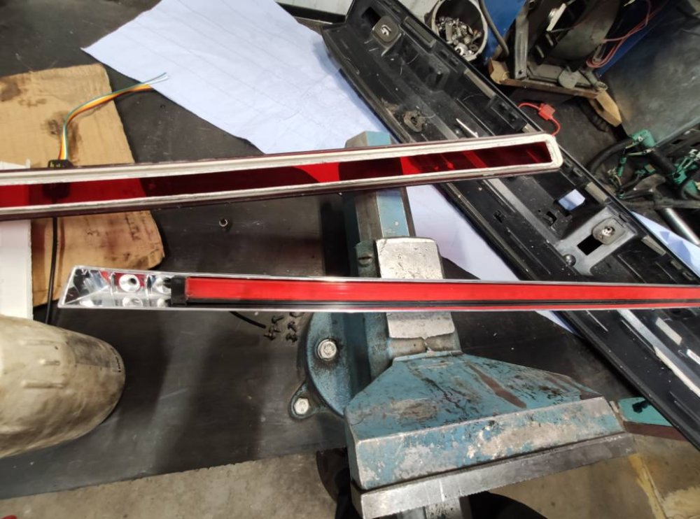

Axel0007 1 Posted November 24, 2020 Report Share Posted November 24, 2020 Купил эску 3го поколения. Там горел скудный стоп сигнал. Руки то у меня золотые. Ну и залез я в него. Заказал с известного сайта дядюшки Ляо ленту с адресными светодиодами. Снял стописигнал. Распилил его. По другому ну ни как. Он кстати был уже пиленный. Я только ему помог. Вставил туда ленту. По бокам ещё остался отражатель по два диода. Видимо стопсигнал 1.10м, а полоса диодов 1м. Я его собрал, поставил. Склеил эпоксидной смолой. Не советую. Потом только покупать новый. Я готов к этому и уверен в качестве дяди Ляо. А потом осинило. И снял снова его. Просверлил в нем дырки и сделал ещё габариты в нем. По бокам. Место то позволяло. Все подключил и вот итог. Видео не знаю как кинуть работы стоп сигнала. Не знаю. Опишу так. Сначало он загорается бегущими строками к середине с краев как габарит а потом в обратную сторону ярче. И это примерно за 2 или 3 сек. Вообщем. Круто смотрится. Кому надо видео пришлю. Sent from my Mi 9T Pro using Cadillac Team Russia mobile app Maxim 1 Quote Link to post Share on other sites
