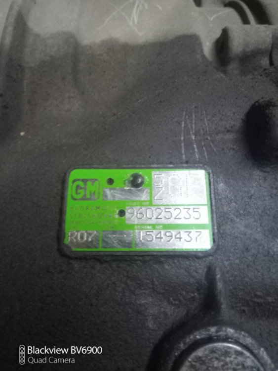

Фото моей коробки.
Вроде как 5l50...
2 часа назад, Альт сказал:
В общем коробку приговорили. По этому поводу возникли новые вопросы.
если в масле не было кучи пыли с фрикционов и поддон чистый я бы не торопился коробку менять, а ограничился переборкой гидроблока, возможно там проблема, и это в 2-3 раза дешевле встанет по итогу
Масло было чёрного цвета, хотя менялось 6 тысяч назад. Мастер сказал, что фрикционы все под замену, гидроблок ремонтировать.
