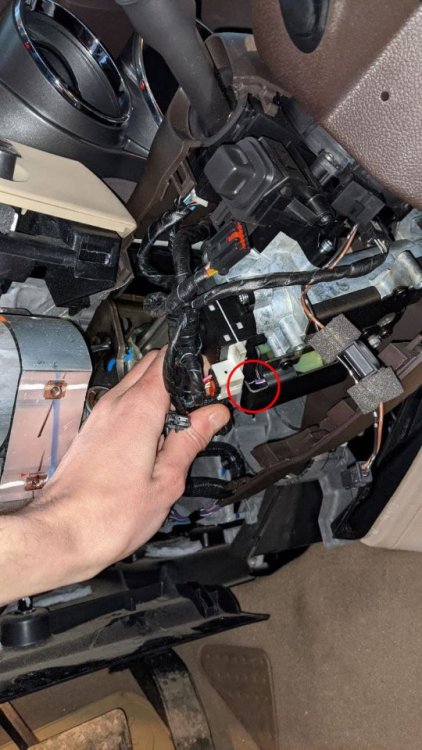

Имеем:
- CTS 3.6 RWD 2011 года, пробег 95к
- Не даёт полностью повернуть замок зажигания в положение OFF, застрял в режиме ACC
- На приборке горит Accessory Mode Active, соответственно в таком режиме машину оставлять нельзя, нужно скинуть клемму аккума
- Рычаг КПП переключается в Parking без проблем. НО - в положении P при нажатии на кнопку на рычаге обычно под рулём что-то щёлкало, сейчас - нет
- Сброс клеммы на полчаса проблему не решил :)

22 часа назад, Hakkazuu сказал:
Куда лезть для решения проблемы?
я так понял уже нашел под рулем какие-то фишки куда лазили до тебя? Возможно там обрыв на этот соленойд
7 минут назад, Maxim сказал:
Нашёл да, поеду в сервис ибо мои полномочия на этом всё)
На проблемном месте уже есть термоусадка и куча изоленты, предыдущий хозяин его уже чинил, надо бы по-нормальному сделать
Важно! У меня в какой-то момент перестал работать автозапуск, после сброса клеммы мог проработать неделю, потом снова не работал. Видимо как раз из-за этого провода. Elm ошибку не видел, но Tech2 смог прочитать ошибку в BCM под номером B1440-00 с описанием Power Mode Master Input Circuits Mismatch. Как раз проблемы с замком зажигания (типо ловил замыкание).
Так что основная причина проблемы этой темы и возможно этой ошибки B1440-00 как раз из-за этой косы из двух проводков под рулём (место выделено):
И ещё лайфхак
Если вдруг у кого-то случится подобное - попробуйте отодвинуть руль ОТ СЕБЯ, тогда возможно проводок встанет на место, и будет возможность провернуть замок зажигания в Off
Но имейте в виду, что в таком случае проводок всё равно скоро может кончиться
