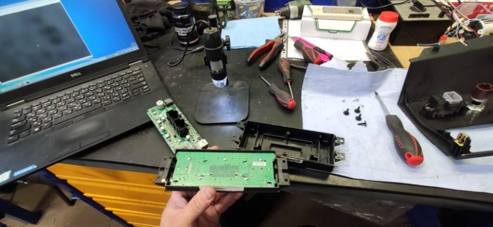

С момента покупки машины у ВИПов не работало половина экрана. И жалобы от детей папа как выключить подогрев. Напрягал. Включают, а сиденье не отображается на нем. Вообщем гемор. До этого я уже разбирал и заказал у знакомой. Не знаю как но она нашла. Сам дисплей с кристаллами. Который лопнул. Видимо до меня там били по нему ногами дети. Хорошо мои взрослые. Поехали. Откручиваем два винта на стенке с низу верх отщелкивается. Провода отстёгиваются. Несём на стол. На столе откручиваем 4 спмореза извлекаем сам прибор. Располовиниваем. Ни чего сложного. Потом снимаем крутилки. Туго очень туго но идут. Потом винтики. И подколупывпем дисплей отстаиваем в одном месте припой и снимаем. Потом отпатваем сам дисплей. И на его место паяем новый. Забыл фоткать. Про пиво тотне забыл. Ну и ладно. Если пишите расскажу. Собираем все как было и вуаля. Весь дисплей работает.IMG_20210514_133742.jpegIMG_20210514_142935.jpegIMG_20210514_133758.jpegIMG_20210514_143210.jpegIMG_20210514_145435.jpegIMG-20210514-WA0003.jpegIMG_20210514_195245.jpeg
