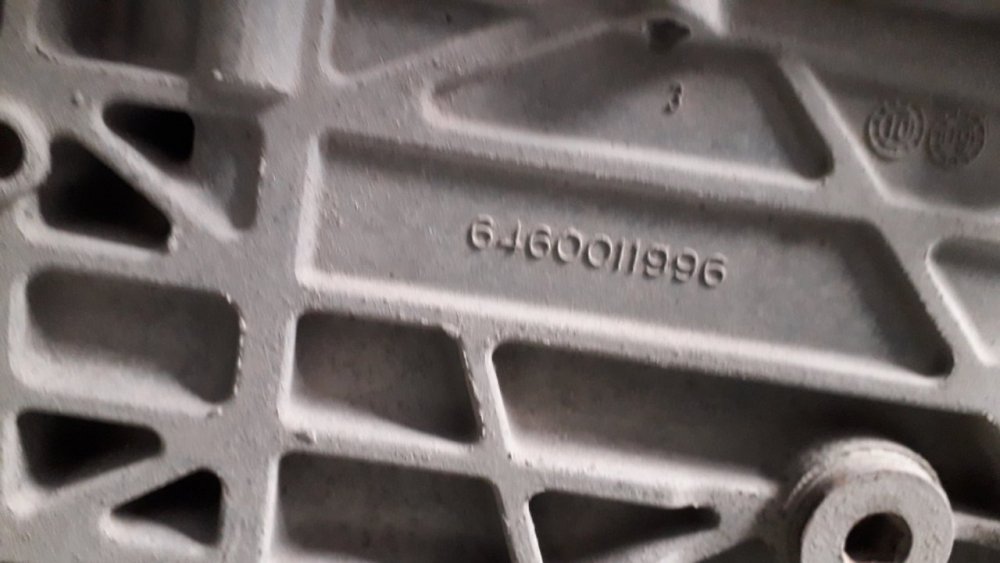

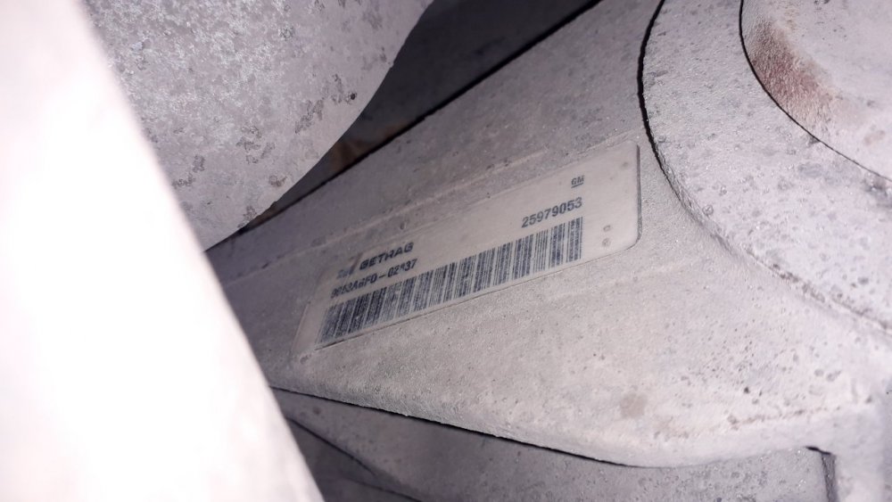

Прошу помощи в подборе ремкомплекта заднего редуктора. Ожидаю его скорую кончину.
Что то не сильно гудело при 100-120км.ч. Думал выхлоп,резина новая, ступица.
Глюкнула абс при резвом обгоне в горку. Оглядели- отлетел кусочек м.кольца.
Крутим зад.колеса- в редукторе не громкие ровные щелчки как перебирание. Не критично.
5дней спокойной езды. Сегодня замена ступицы.
Крутим колеса- шум/вибрация в редукторе, чувствуется если рукой приложится к нему, отдает по задним колесам. Ухудшение явное.
Масло менял в 90тык- чистое шло, на пробке малая пыль.
Сей час 125тык- слили чуть- чистое, обломков не посыпались.
Ремонт или б/у брать?
Для ремонта нужен перечень номеров: сальники, подшипники и т.д.
Практики по ремонту редукторов у cts2 нет.
Нашёл смелого нашего клубня на ats делал.
Думаю взять б/у с разбора на время ремонта своего.
Но сальники на старом желательно сменить.
