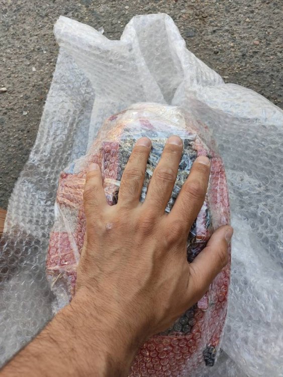

Lev Опубликовано: 27 мая 2021 Автор Жалоба Share Опубликовано: 27 мая 2021 Что то я не ожидал таких размеровSent from my Redmi Note 9S using Cadillac Team Russia mobile app Maxim отреагировал на это 1 Цитата Ссылка на комментарий Поделиться на других сайтах More sharing options...
Maxim Опубликовано: 28 мая 2021 Жалоба Share Опубликовано: 28 мая 2021 Скоро от диска еще офигеешь))) он тоже на фоне стока огромный будетSent from my BBF100-6 using Cadillac Team Russia mobile app Цитата Ссылка на комментарий Поделиться на других сайтах More sharing options...
Lev Опубликовано: 28 мая 2021 Автор Жалоба Share Опубликовано: 28 мая 2021 Скоро от диска еще офигеешь))) он тоже на фоне стока огромный будетSent from my BBF100-6 using Cadillac Team Russia mobile appНу сток то у меня 355х32, так что наверное несильный шок будет )Sent from my Redmi Note 9S using Cadillac Team Russia mobile app Цитата Ссылка на комментарий Поделиться на других сайтах More sharing options...

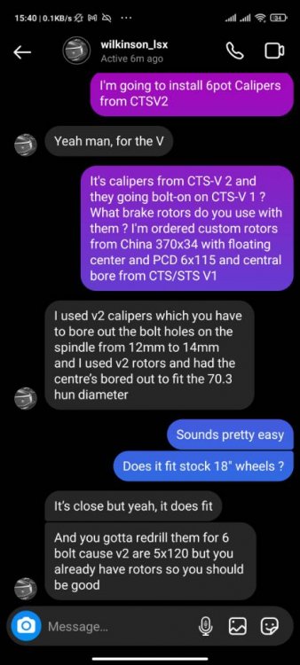

Lev Опубликовано: 29 мая 2021 Автор Жалоба Share Опубликовано: 29 мая 2021 Заказал с рока суппорт на правую сторону - жёлтый. По невообразимой случайности мне написал коллега с работы с вопросом не планирую ли я что из запчастей на роке заказывать. В итоге сделал заказ на суппорта себе и его детали, доставку на двоих. Считаю, что отлично все совпало.Ещё в инсте общался с челом, который себе на первую вишку поставил суппорта от второй. По факту надо будет только рассверлить отверстия под болты большего диаметра. А диски у меня уже будут под мою ступицу. Sent from my Redmi Note 9S using Cadillac Team Russia mobile app Maxim и Repet отреагировали на это 2 Цитата Ссылка на комментарий Поделиться на других сайтах More sharing options...

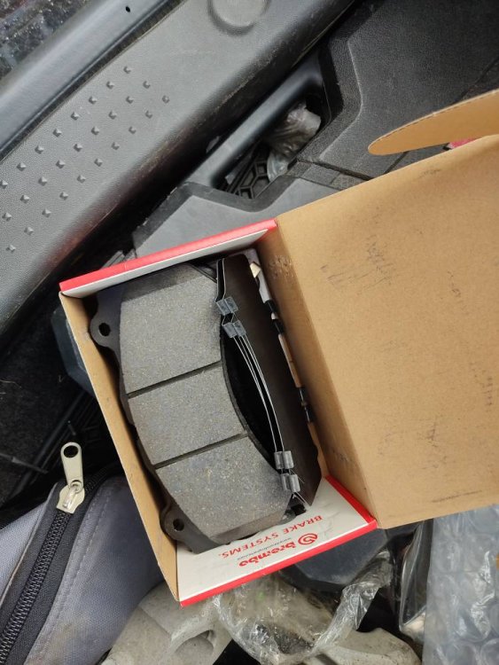

Lev Опубликовано: 31 мая 2021 Автор Жалоба Share Опубликовано: 31 мая 2021 Прикупил у местного продована колодки, по цене плюс минус что и со штатов везтиSent from my Redmi Note 9S using Cadillac Team Russia mobile app Цитата Ссылка на комментарий Поделиться на других сайтах More sharing options...

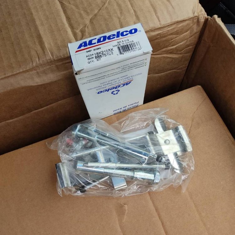

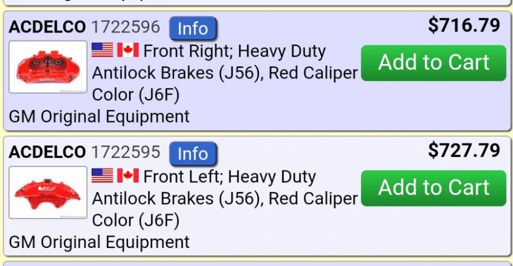

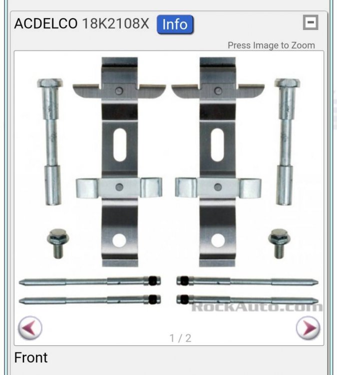

Lev Опубликовано: 12 июня 2021 Автор Жалоба Share Опубликовано: 12 июня 2021 В понедельник доставит домой DHL посылку в которой второй суппорт (жёлтый) и крепёжные пластины.Пока накидаю номера:Суппорта перед (пары л+р):- Серебро ACDELCO 1722487 + ACDELCO 1722488- Жёлтые ACDELCO 1722521 + ACDELCO 1722522- Красные (цена х2 от серебра на rockauto) ACDELCO 1722595 + ACDELCO 1722596Почему красные стоят в два раза дороже серебра и жёлтых, я так и не понял.Диски тормозные: - 370х34 ACDELCO 1771105 надо 2шт- 370х34 составные плавающий центр 1771145 + 1771146 (левый + правый) у них направленная внутренняя вентиляция- 370х34 Brembo 09A66513 + 09A66523По факту Brembo это тот же оригинал, но не под лейбом GM Genuine Колодки подобрал по размеру из Brembo- P37018 BREMBOНабор прижимных пластин и штифтов- ACDELCO 18K2108XSent from my Redmi Note 9S using Cadillac Team Russia mobile app Maxim отреагировал на это 1 Цитата Ссылка на комментарий Поделиться на других сайтах More sharing options...

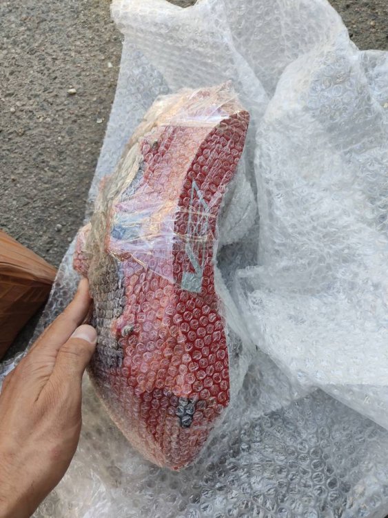

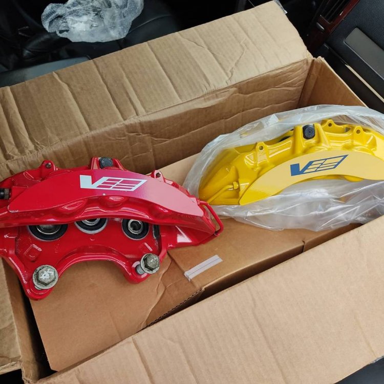

Lev Опубликовано: 14 июня 2021 Автор Жалоба Share Опубликовано: 14 июня 2021 Немного фото посылочки. Повезло, рок прислали суппорт на нужную сторону, бывали случаи, что путалиSent from my Redmi Note 9S using Cadillac Team Russia mobile app Цитата Ссылка на комментарий Поделиться на других сайтах More sharing options...

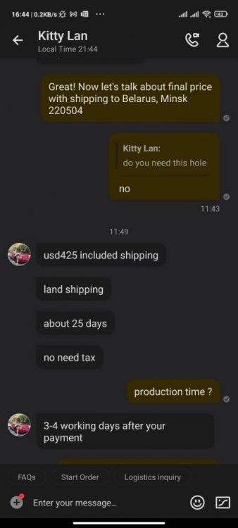

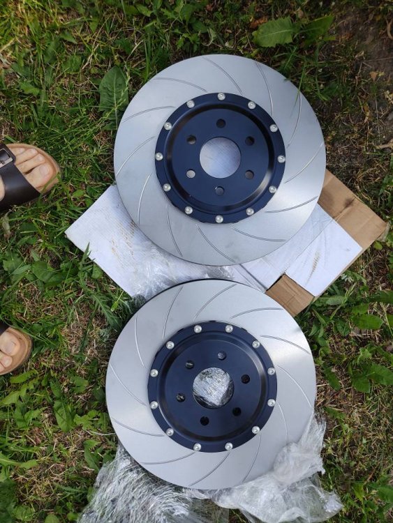

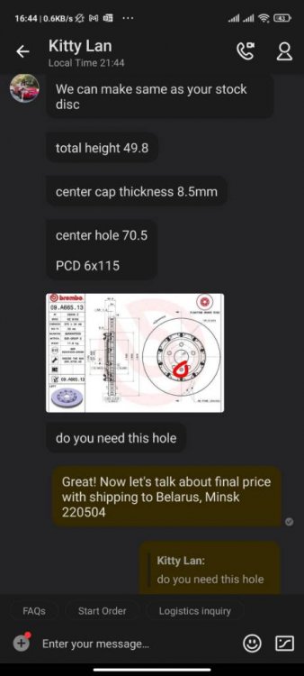

Lev Опубликовано: 14 июня 2021 Автор Жалоба Share Опубликовано: 14 июня 2021 Во ещё скрин фото тормозных дисков перед отправкойSent from my Redmi Note 9S using Cadillac Team Russia mobile app Maxim и Repet отреагировали на это 2 Цитата Ссылка на комментарий Поделиться на других сайтах More sharing options...

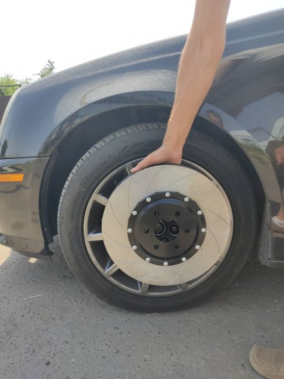

Lev Опубликовано: 24 июня 2021 Автор Жалоба Share Опубликовано: 24 июня 2021 Приехали диски. Как и обещал Китаец, прошло около 20 дней с момента оплаты. На удивление внутренняя вентиляция сделана направленной как на BremboЕщё я осознал, что у меня нету болтов М14 на второй суппортSent from my Redmi Note 9S using Cadillac Team Russia mobile app Maxim и Coced отреагировали на это 2 Цитата Ссылка на комментарий Поделиться на других сайтах More sharing options...

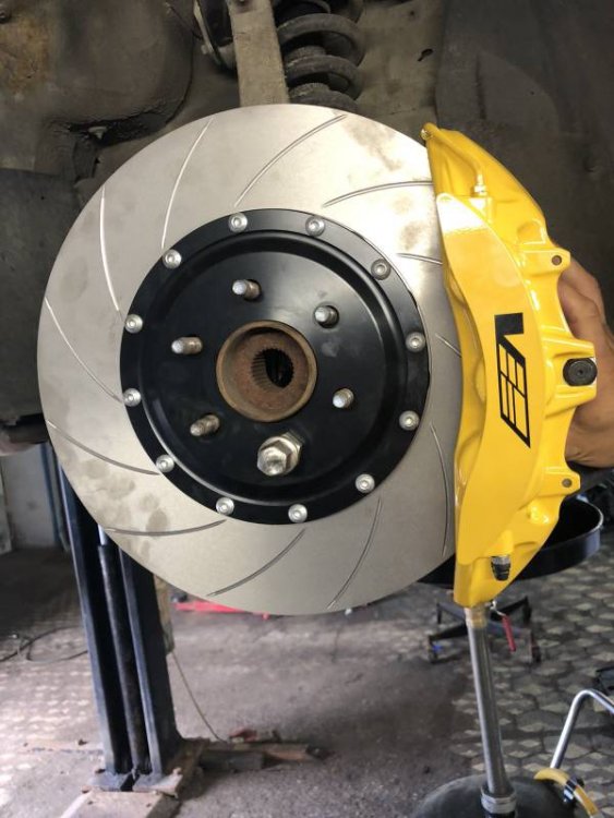

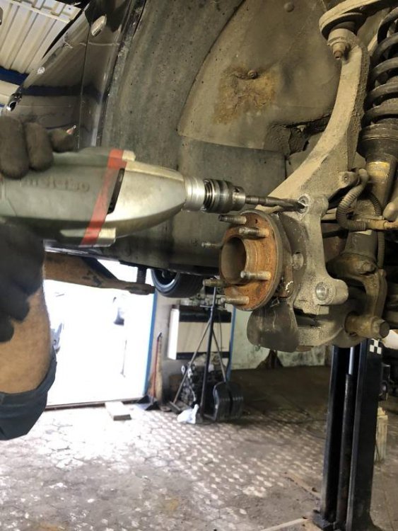

Lev Опубликовано: 26 июня 2021 Автор Жалоба Share Опубликовано: 26 июня 2021 Добрались до машины, сделали примерку.Диск от китайца встал на ступицу отлично, высота диска вернаяЧтобы хоть как то закрепить супорта надо было рассверлить крепление на кулаке до М14По итогу суппорта поставили, диск колесный встал, ничего не третОсталось дождаться 2 болта M14x2.0x56 так как было только 2 которые прислали вместе с б.у. суппортом. Номерок болтов 11570788 GENERAL MOTORSТак же мне подсказали один нюанс, у CTS-V суппорта стоят за передней осью по ходу движения, а у STS-V суппорта перед осью. Следовательно надо поменять супорта местами и переставить на них трубки. Sent from my Redmi Note 9S using Cadillac Team Russia mobile app Maxim отреагировал на это 1 Цитата Ссылка на комментарий Поделиться на других сайтах More sharing options...
Боб Опубликовано: 27 июня 2021 Жалоба Share Опубликовано: 27 июня 2021 11 часов назад, Lev сказал: Добрались до машины, сделали примерку. Диск от китайца встал на ступицу отлично, высота диска верная Чтобы хоть как то закрепить супорта надо было рассверлить крепление на кулаке до М14 По итогу суппорта поставили, диск колесный встал, ничего не трет Осталось дождаться 2 болта M14x2.0x56 так как было только 2 которые прислали вместе с б.у. суппортом. Номерок болтов 11570788 GENERAL MOTORS Так же мне подсказали один нюанс, у CTS-V суппорта стоят за передней осью по ходу движения, а у STS-V суппорта перед осью. Следовательно надо поменять супорта местами и переставить на них трубки. Sent from my Redmi Note 9S using Cadillac Team Russia mobile app Менять местами же нельзя. они типа направленные Цитата Ссылка на комментарий Поделиться на других сайтах More sharing options...
Lev Опубликовано: 27 июня 2021 Автор Жалоба Share Опубликовано: 27 июня 2021 Менять местами же нельзя. они типа направленныеНу вот в моей случае, направление неверное, так так стоят перед осью, а на вишке за осью. Поэтому и надо их поменять мне местами. Но так как после этого у меня штуцера и трубки будут верх ногами, то надо на каждом суппорте поменять их местами тоже.Sent from my Redmi Note 9S using Cadillac Team Russia mobile app Цитата Ссылка на комментарий Поделиться на других сайтах More sharing options...
Coced Опубликовано: 27 июня 2021 Жалоба Share Опубликовано: 27 июня 2021 48 минут назад, Lev сказал: Ну вот в моей случае, направление неверное, так так стоят перед осью, а на вишке за осью. Поэтому и надо их поменять мне местами. Но так как после этого у меня штуцера и трубки будут верх ногами, то надо на каждом суппорте поменять их местами тоже. Sent from my Redmi Note 9S using Cadillac Team Russia mobile app Там же все просто. Я тоже менял местами штуцера. Направление смотри по поршням. от маленького к большему должно идти. Lev отреагировал на это 1 Цитата Ссылка на комментарий Поделиться на других сайтах More sharing options...
Lev Опубликовано: 27 июня 2021 Автор Жалоба Share Опубликовано: 27 июня 2021 Там же все просто. Я тоже менял местами штуцера. Направление смотри по поршням. от маленького к большему должно идти.Ну я и не говорю, что сложно, просто нюанс. Завтра продолжат работы с машиной, всю инфу передал, сказали сделают. Sent from my Redmi Note 9S using Cadillac Team Russia mobile app Цитата Ссылка на комментарий Поделиться на других сайтах More sharing options...

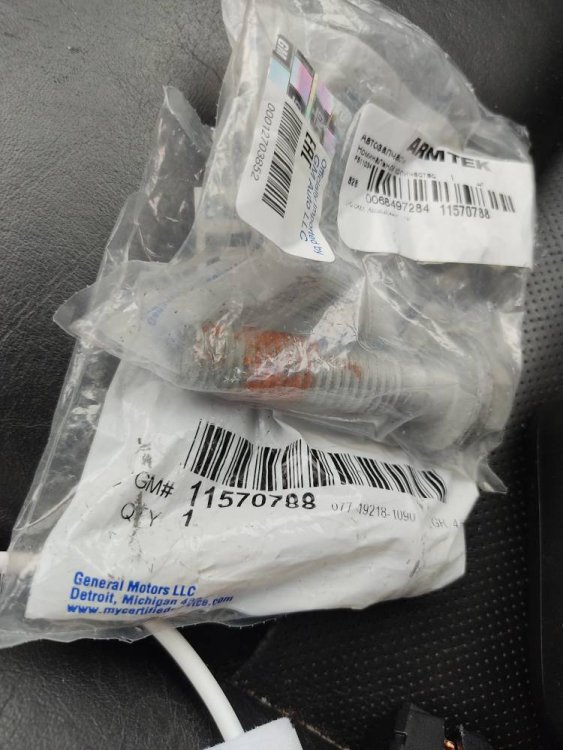

Lev Опубликовано: 2 июля 2021 Автор Жалоба Share Опубликовано: 2 июля 2021 Дождался болтов на суппорта. Дело за малым, все собрать. Sent from my Redmi Note 9S using Cadillac Team Russia mobile app Цитата Ссылка на комментарий Поделиться на других сайтах More sharing options...

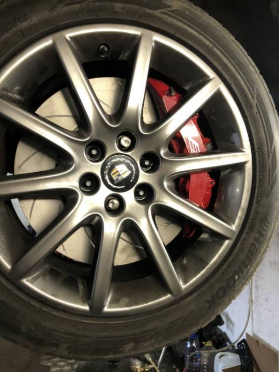

Lev Опубликовано: 12 июля 2021 Автор Жалоба Share Опубликовано: 12 июля 2021 (изменено) Все сорбрали, ворочать местами суппорта не стали, так как возникают проблемы с тормозными шлангами. Так как планирую делать армированные, поезжу пока так и ближе к делу сделаю замеры по длине. Особо фоток пока не делал, вот то что в инсту скинул https://www.instagram.com/p/CRKP7MgHNi_ Изменено 12 июля 2021 пользователем Lev Maxim и Vitall M отреагировали на это 2 Цитата Ссылка на комментарий Поделиться на других сайтах More sharing options...
