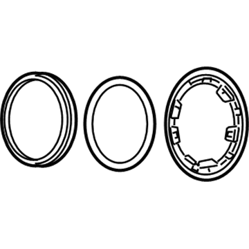

Может кто сталкивался с заменой уплотнительных колец.
GM Part No.: 22801039
SEAL KIT, Turbocharger/Supercharger Cooling
при снятии сломали...
где их можно купить или может есть варианты?
10 часов назад, Serj сказал:
это патрубки охлаждения турбины, их прокладки?

нет к сожалению аналогов, думал на клей посадить ))
на 3D принтере сделали, проверю сегодня ...
https://www.rockauto.com/en/moreinfo.php?pk=12370549
Идут в составе патрубка. Seal kit если и есть, то только на ебеях

1 час назад, Serj сказал:
3D модель отходила пару часов и развалилась... (
печаль, на разборе можно попробовать поискать как вариант
