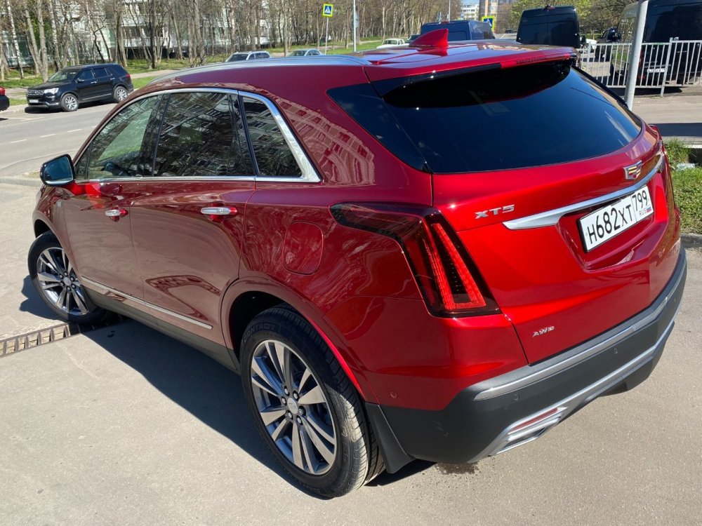

DejaVu Опубликовано: 29 июня 2021 Жалоба Share Опубликовано: 29 июня 2021 Новый XT5 из салона. Через 3 дня отдан на полировку. Использовались: Финишная Керамическая паста подложка Gyeon Q2 Primer + Нанесение Керамики Kragen 9H в 2 слоя + Нанесение Жидкого стекла Kragen 7H в 1 слой + Антидождь Kragen передняя полусфера Вся кожа в салоне обработана Kragen Vild Protection Исполнитель: https://www.instagram.com/ceramic_custom/ Отмечу, что очень важно после полировки правильно эксплуатировать кузов. Сильно вредят покрытию высокощелочные пены, старые губки и тряпки, щетки для очистки снега. Рекомендации от мастера - мыть машину на хороших мойках, следящих за качеством материалов. Тип мойки - двухфазная, при несильных загрязнениях достаточно просто воды. Раз в месяц-два делать трехфазную мойку. Обновлять верхний слой покрытия раз в год, но это зависит от условий эксплуатации. Всем удачи. Maxim отреагировал на это 1 Ссылка на комментарий Поделиться на других сайтах More sharing options...

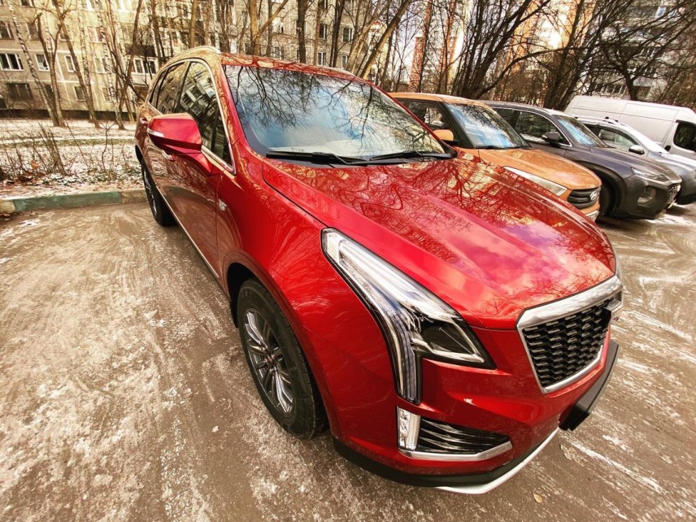

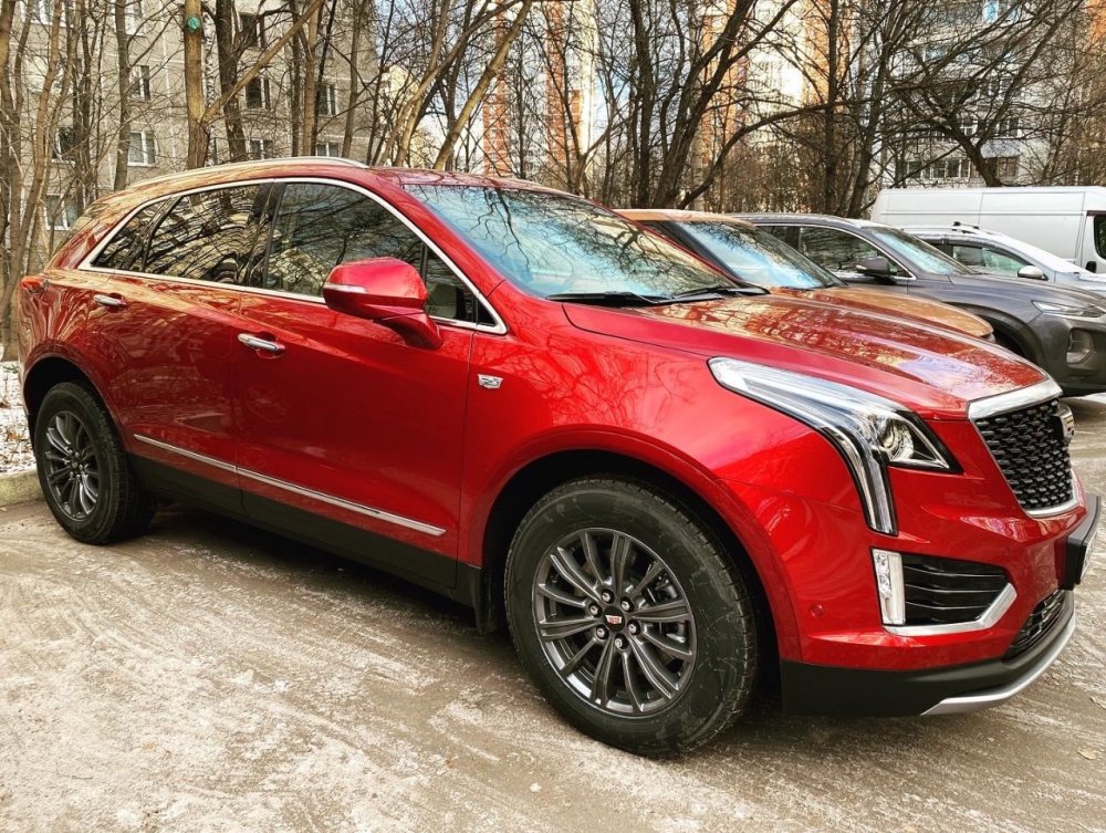

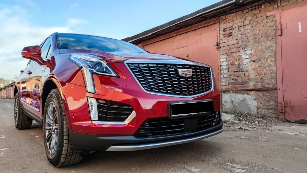

DejaVu Опубликовано: 23 ноября 2021 Автор Жалоба Share Опубликовано: 23 ноября 2021 Задел вопрос: да, такая технология есть. Объясняется так: керамика проникает в стуктуру лака, а стекло как полимер закрепляется поверх. Нано технологии. Перед грязным сезоном нанесли дополнительный слой Kragen Hydra Speed - супер мега гидрофоб. Покрытие полимерное, кладётся поверх жидкого стекла тонким слоем и застывает. Неделю не мыть, потом сделаю видео. Vitall M и Maxim отреагировали на это 2 Ссылка на комментарий Поделиться на других сайтах More sharing options...
Maxim Опубликовано: 23 ноября 2021 Жалоба Share Опубликовано: 23 ноября 2021 ух красивый батон!!! Ссылка на комментарий Поделиться на других сайтах More sharing options...
DejaVu Опубликовано: 23 ноября 2021 Автор Жалоба Share Опубликовано: 23 ноября 2021 Кстати, по информации от мастера на хромированные детали ни керамика ни гидрофобы не накладываются. У LM есть Полироль для хромированных поверхностей Chrom-Glanz-Creme 0,25л - есть опыт? Работает? Ссылка на комментарий Поделиться на других сайтах More sharing options...
Maxim Опубликовано: 23 ноября 2021 Жалоба Share Опубликовано: 23 ноября 2021 Кстати, по информации от мастера на хромированные детали ни керамика ни гидрофобы не накладываются. У LM есть Полироль для хромированных поверхностей Chrom-Glanz-Creme 0,25л - есть опыт? Работает? Пленка зато хорошо ложится) полироль не успел попробовать: (Sent from my BBF100-6 using Cadillac Team Russia mobile app Ссылка на комментарий Поделиться на других сайтах More sharing options...

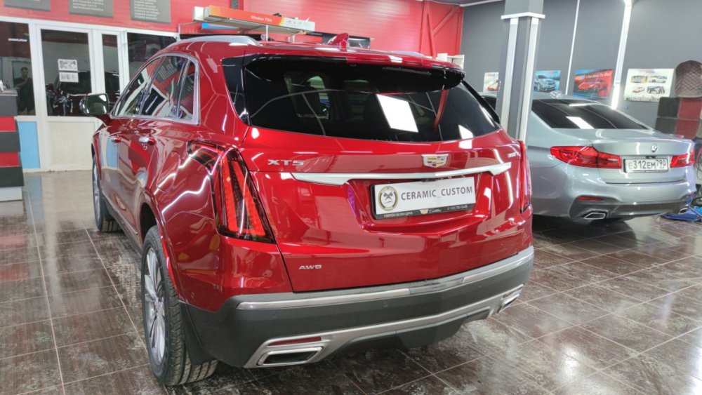

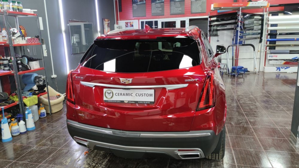

Это популярное сообщение. DejaVu Опубликовано: 23 ноября 2021 Автор Это популярное сообщение. Жалоба Share Опубликовано: 23 ноября 2021 Ещё фото от мастера. Maxim, Lev и Vitall M отреагировали на это 3 Ссылка на комментарий Поделиться на других сайтах More sharing options...
Vitall M Опубликовано: 29 ноября 2021 Жалоба Share Опубликовано: 29 ноября 2021 23.11.2021 в 22:39, DejaVu сказал: Ещё фото от мастера. Пятнышки грязь? Ссылка на комментарий Поделиться на других сайтах More sharing options...
DejaVu Опубликовано: 29 ноября 2021 Автор Жалоба Share Опубликовано: 29 ноября 2021 5 часов назад, Vitall M сказал: Пятнышки грязь? На линзе объектива если только Vitall M отреагировал на это 1 Ссылка на комментарий Поделиться на других сайтах More sharing options...
Vitall M Опубликовано: 29 ноября 2021 Жалоба Share Опубликовано: 29 ноября 2021 21 минуту назад, DejaVu сказал: На линзе объектива если только Зад чёт прям в.... А так цвет огонь)) Ссылка на комментарий Поделиться на других сайтах More sharing options...
Это популярное сообщение. DejaVu Опубликовано: 11 мая 2022 Автор Это популярное сообщение. Жалоба Share Опубликовано: 11 мая 2022 Провел весенний мейк ап машины. Исполнитель тот же, материал другой. Перед обработкой почистили кузов синей глиной, сделали лекгую полировку. Основной криминал был под ручками дверей от когтей супруги и несколько незначительных царапин от зимней щетки. Со слов мастера - Kragen испортился. Я сам это заметил - нанесенное перед зимой гидрофобное покрытие не особо работало. Нанесли после полировки новомодную керамику США - Adams Graphene Ceramic Coating. Результат радует. Короткое видео Vitall M, Maxim и Yu_Ard отреагировали на это 3 Ссылка на комментарий Поделиться на других сайтах More sharing options...
