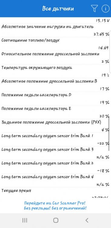

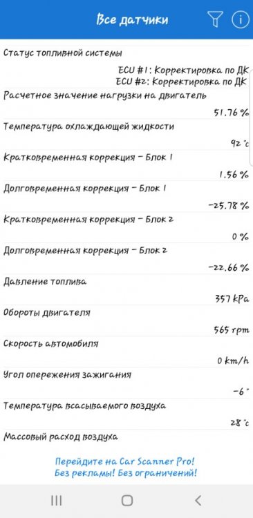

Дико беднит смесь, -25 и -22 долговременные коррекции это адище, с такими ситик солярис не накажет, остальное завтра уже гляну и ошибки тоже

в шеви мне сказали, что маф богатит смесь. под замену. подключил блютух элм - наоборот, беднит. вот и хочу понять, что с ним - надо ли морочиться или пока ошибки нет ездить и не запариваться.
но по ощущениям, нет в нем 311 сил. задохлик какой то.
С такими коррекциями чудеса что вообще едет и не троит как сволочь))) норма до -5
