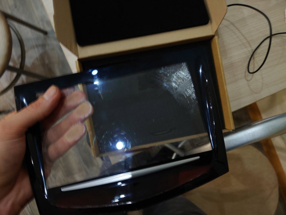

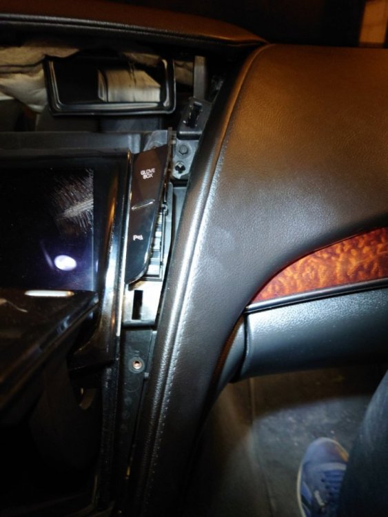

MasterPlayer Опубликовано: 18 июля 2021 Жалоба Share Опубликовано: 18 июля 2021 Зимой машина была куплена. Тачскрин отзывался на работу в целом нормально, за исключением некоторых координат. Там он не прожимался, или прожимался неохотно. Почитав форумы, почитав сообщество, стало понятно что проблема носит довольно частый характер. В итоге случилась следующая картина: С приходом тепла, когда солнце стало светить особо тепло, справа вверху тачскрина пошла паутинка. Стекло трескалось маленькими, но хорошо заметными трещинами. Вероятно, просто от теплового расширения, так как не любил(теперь люблю) светоотражающую пленку на окно. После поездки в более жаркий регион в июне, тачскрин окончательно подох, было принято решение менять. Я не заказывал его с али, и так вышло, что в тот день, когда вечером я обнаружил отказ тачскрина, днем на сообществе кто-то кому-то продал тачскрин. в общем, решение проблемы - надо менять тачскрин. Для этого я заказал новый тачскрин с рокавто. Итак, тачскрин. Его партнамбер 601703 (601-703) от фирмы Dorman. Понятия не имею является ли данная деталь оригиналом. Но вроде как да. Заказ едет вместе с другими деталями. спросив ценник по замене тачскрина(10500), я немного выпал, так как мне показалась слишком дороговатой работа по замене тачскрина. В итоге, где-то однажды видел, как парни меняют сами. Нашел видео: В итоге судя по всему придется менять самому. Тема ненадолго заглохнет, так как выяснилось что даже если экран завтра приедет и будет готов к выдаче, забрать его не смогу и не смогу начать работы, так как я заражен По замене и особенностях в любом случае надо будет рассказать. Пока надеюсь что особых проблем не будет, так как верю в амиериканский автопром, что все детали идеально подгоняются друг к другу и обладают нормальным качеством на тот случай чтоб ничего не сломать. Хотя изначально не собирался лезть в машину собственноручно. DUST и Maxim отреагировали на это 1 1 Ссылка на комментарий Поделиться на других сайтах More sharing options...

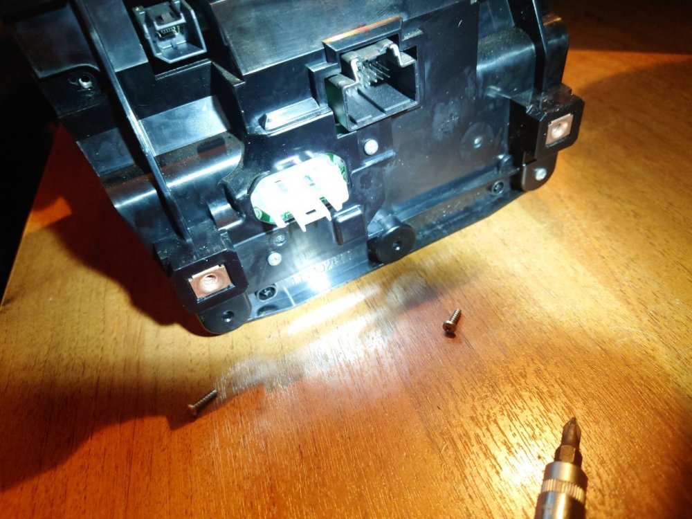

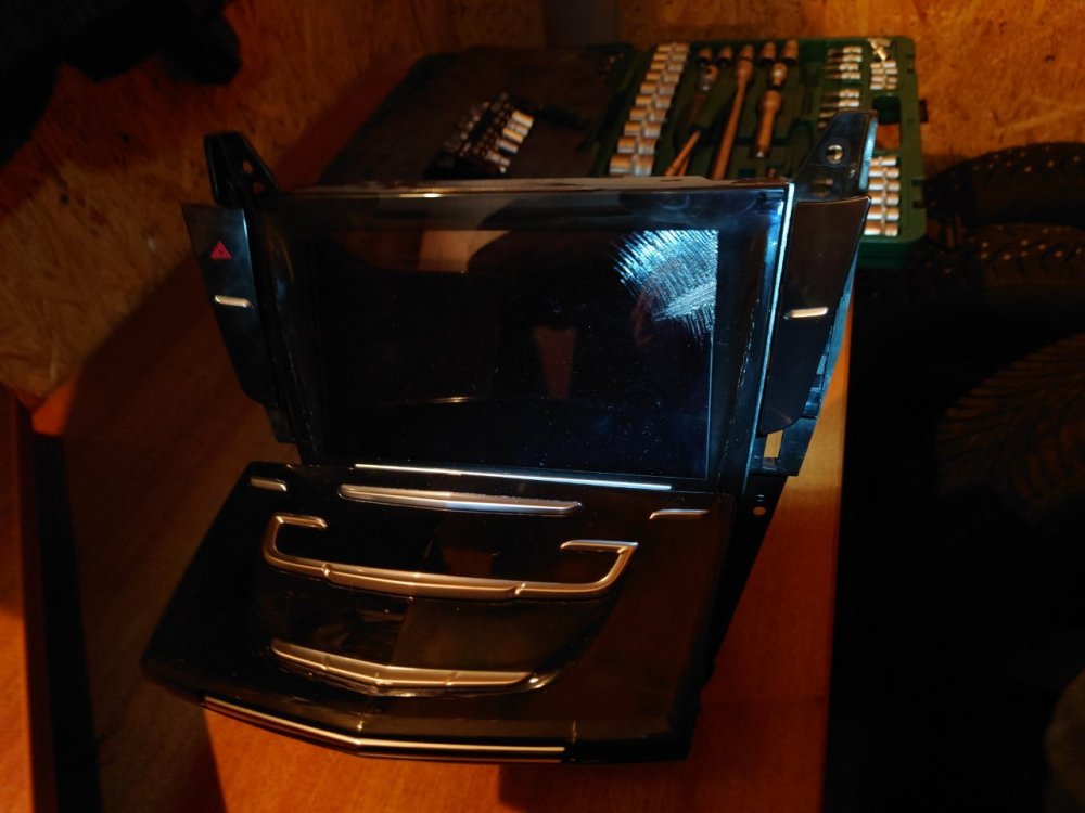

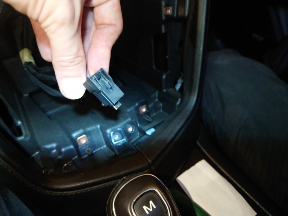

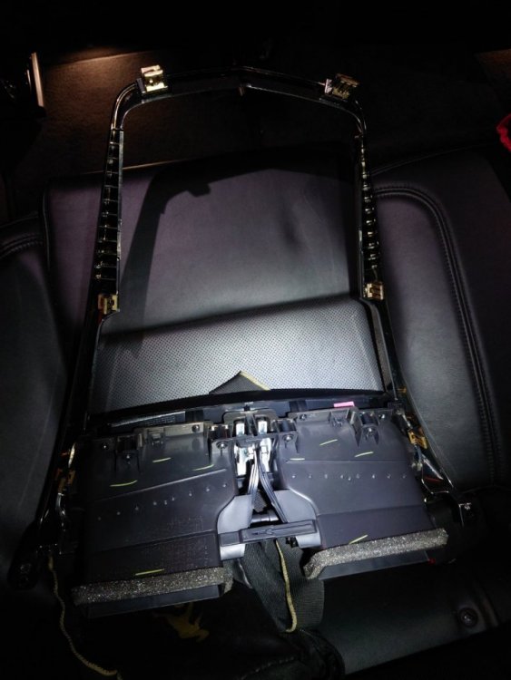

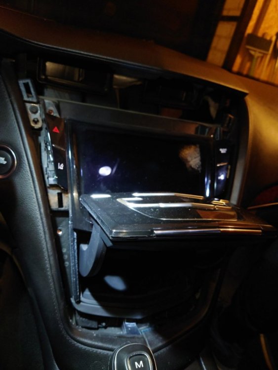

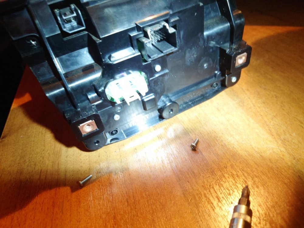

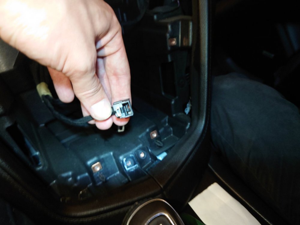

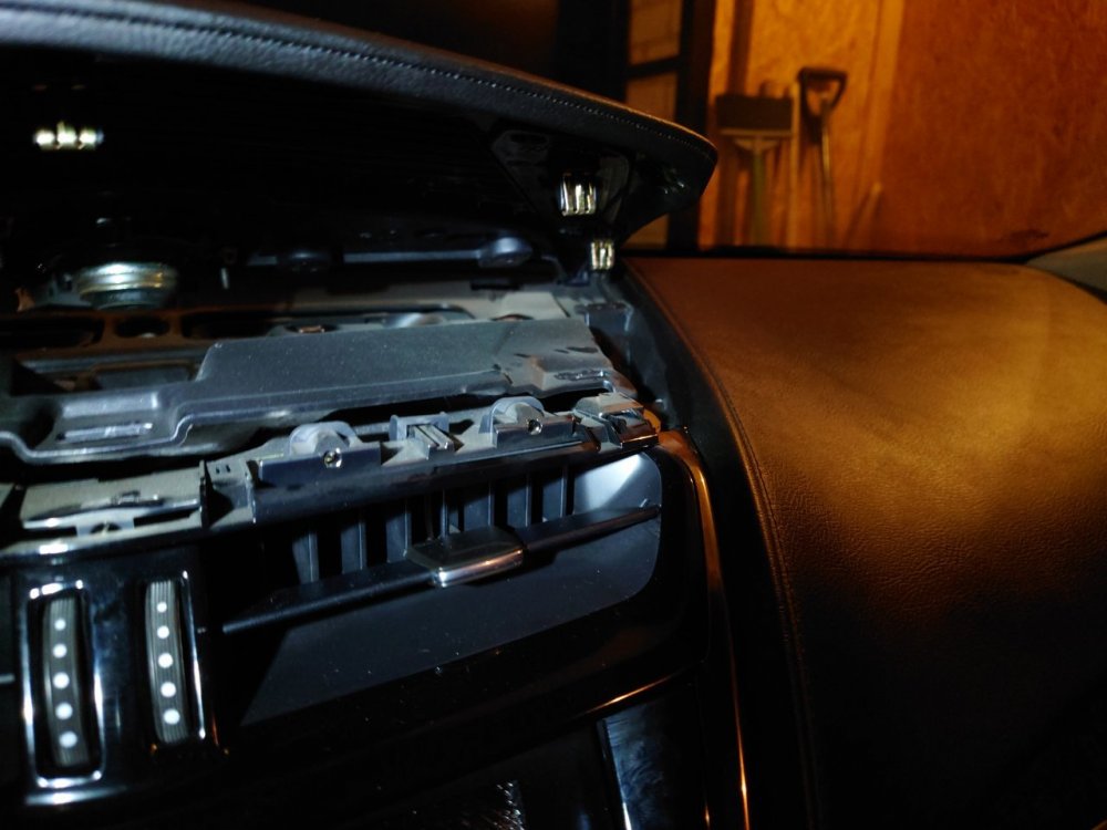

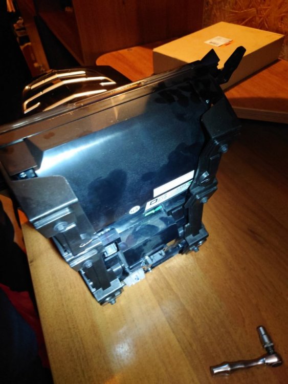

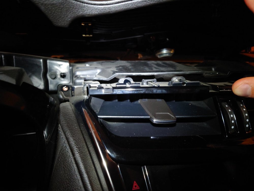

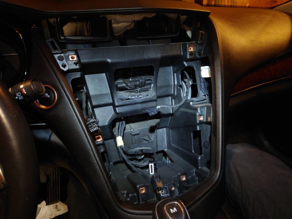

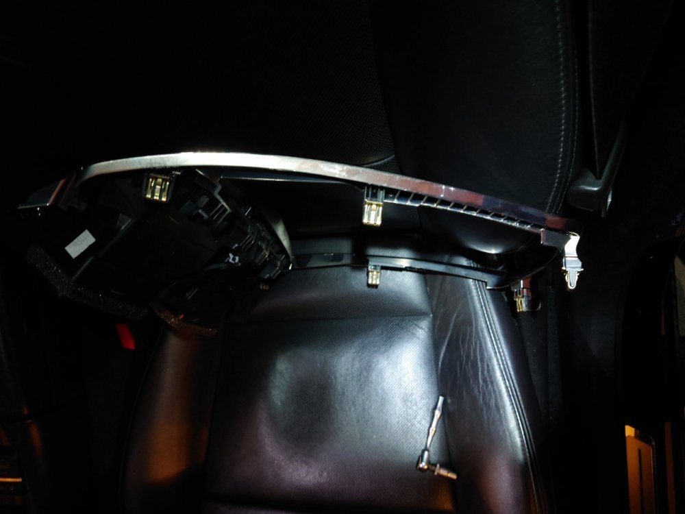

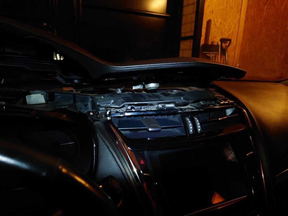

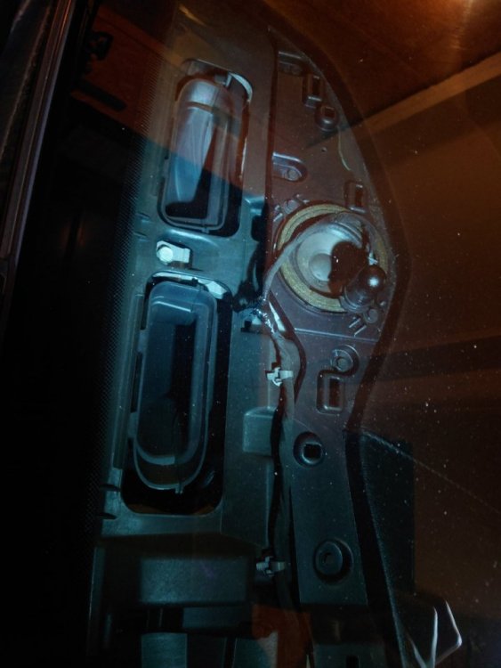

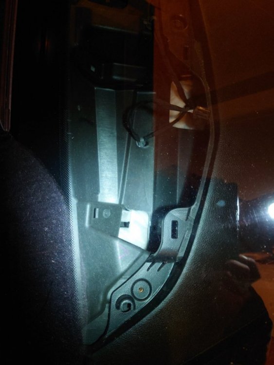

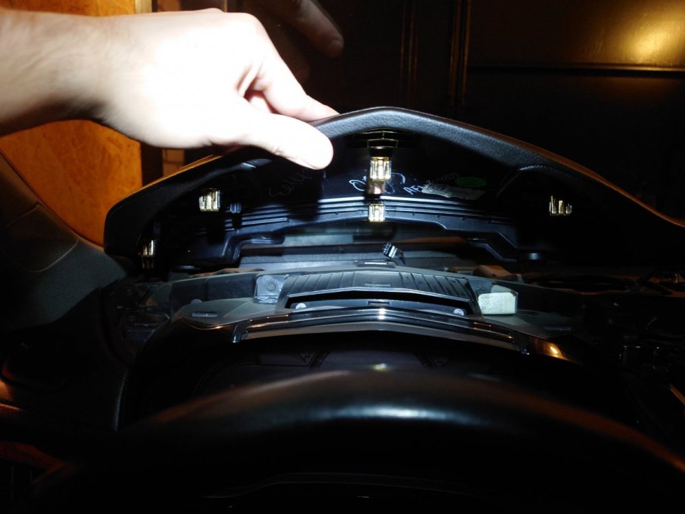

Это популярное сообщение. MasterPlayer Опубликовано: 2 октября 2021 Автор Это популярное сообщение. Жалоба Share Опубликовано: 2 октября 2021 В общем сегодня дошли руки поменять сам дисплей. Брал за основу тот самый ролик из поста выше. В целом, все что нужно знать: Парень по ролику рассказывает грамотно, рассказывает по делу и показывает основные моменты. В этом большой плюс. Минусы с ролика только один - он не показывает каким образом снимается позади магнитолы разьем MiniUSB, который еще внутри одного разьема находится. И если на машине снятия магнитолы никогда не было - то получается так, что не сразу разберешь что к чему. Хвост на этом разьеме, если нажимать(ожидая что он позволит извлечь кабель) - ощущение что эффекта никакого нет, разьем просто ни в какую не хотел выходить. Работу лучше выполнять вдвоем, если разбираешь мм в гараже. Если есть возможность занести ее домой - то можно в целом и одному(как парню с видео). Второй человек будет в помощь чтобы подержать мм пока ты крутишь болты и винты. Разборка несложная. Перед работой надо иметь лопатку для клипс/защелок, головку на 7, отвертку крестовую, и обязательно длинную(у меня была наборная, и повезло что нашлась просто обычная отвертка без насадки, так как два болта надо было открутить ей, другой не подлезешь). И желательно машину перевести с паркинга на нейтралку, так как магнитоле и рамке под нее мешает селектор 1. Снимается сетка у лобового стекла, она там на пяти-шести клипсах 1.1 Снимается датчик(сосок из панели который торчит, он вроде то ли за освещение, то ли за индикацию отвечает). Можно обойтись снятием просто разьема с него 1.2 Снимается разьем с блока(в зависимости от комплектации - у меня это просто пять лампочек, у кого покруче - проекционный дисплей) 2. Откручивается 5 болтов на 7 с козырька. У меня один уже был почти откручен(в самом углу справа, почему - непонятно. Маленькой трещоткой он крутится, большая не зайдет (гаечным ключом не пробовал). 3. Козырек приборной панели(или крышка) после откручивания отщелкивается, Тут помогут пластиковые лопатки для этого. Козырек можно не снимать, можно просто приподнять. 4. откручивается два болта, которые крепят центральное хромированное обрамление + дефлекторы воздуха. Их также надо отщелкнуть Крепятся они на 6 клипсов, по три с каждой стороны. После отщелкивания панель эту просто на себя. Вверх/вниз ее тянуть не стоит. 5. Откручиваются 6 болтов крепления мультимедийной сосиемы. После этого извлекаем ее. Слева и справа отсоединяются разьемы к аварийке и к открытию бардачка. И откключаем три разьема от мм: 5.1 Широкий разьем через нажатие на язычок отщелкнется 5.2 USB-разьем(для флеш) через плоскую узкую лопатку подделся с двух сторон(снизу и сверху) и извлекся 5.3 MiniUSB к магнитоле снялся тяжело, это просто тупо синий кабель с miniUSB, который еще в одном разьеме стоит. Все это дело надо просто сверху на язычок сильнее нажать, потом только он выйдет. Поддевать ничего не надо, у меня этот разьем вышел крайне туго. Парень с видео это не покажет 6. На столе: Разбирается все как и у парня на видео, основных проблем нет. Все что идет как винт - вкручивается в металл. Все что идет как саморез - вкручивается в пластик. Два маленьких болта вкручиваются по бокам в пластик, там не ошибешься, они одни. ПЕрепутать по сути невозможно. - Откручиваем шесть болтов, снимаем блок с аварийкой и кнопкой открытия бардачка - Откручиваем 7 саморезов снизу, и сколько-то болтов сверху. - Снимаем корпус - Под корпусом - откручиваем все болты что вкручиваются в потайной шкафчик, предварительно отсоединив все разьемы от него. - Снимаем потайной шкафчик, и освобождаем шлейф тачпада(он позади мм снизу, его не перепутать. Снимается пинцетом через просто отщелкивание наверх. Собирается все в обратном порядке. Единственный момент - я заказывал дормановский тачпад с США(пост наверху), и я не знаю что с ним произошло: 1) то ли стандартный был слишком хорошо притянут, и уже обрел форму 2) новый тачпад как будто не спешил садиться на свое место. Снизу все было идеально, сверху - два миллиметра недоставало от мест под саморезов в тачскрине, до отверстий куда потом вставлять эти самые саморезы, в итоге притянул саморезами, вроде не должно быть проблем(холод и жара сделает свое дело - если не лопнет значит все нормально). Фото прилагаю. Проблемный разьем зафоткал чтобы просто кому надо имели представление о чем я писал. В целом все работает, наконец то появилась возможность управлять музоном с магнитолы, до этого привык уже что переключение между БТ и радио происходило через джойстик Vitall M, Сергей Николаевич, Maxim и 1 другой отреагировали на это 4 Ссылка на комментарий Поделиться на других сайтах More sharing options...
