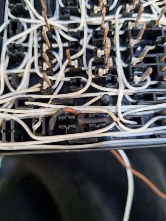

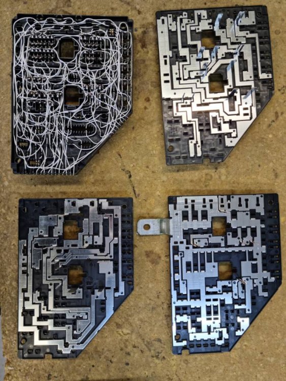

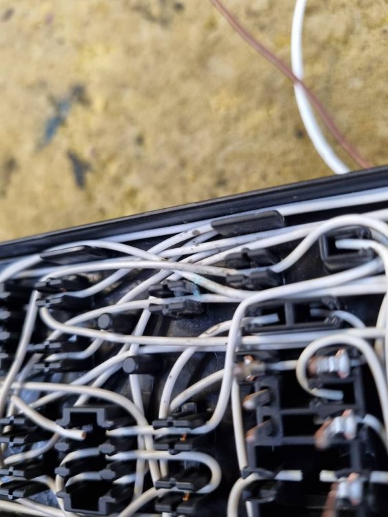

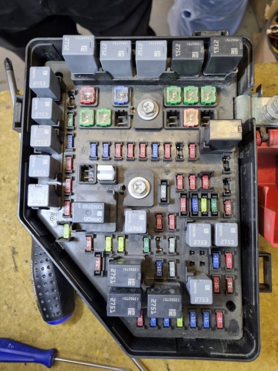

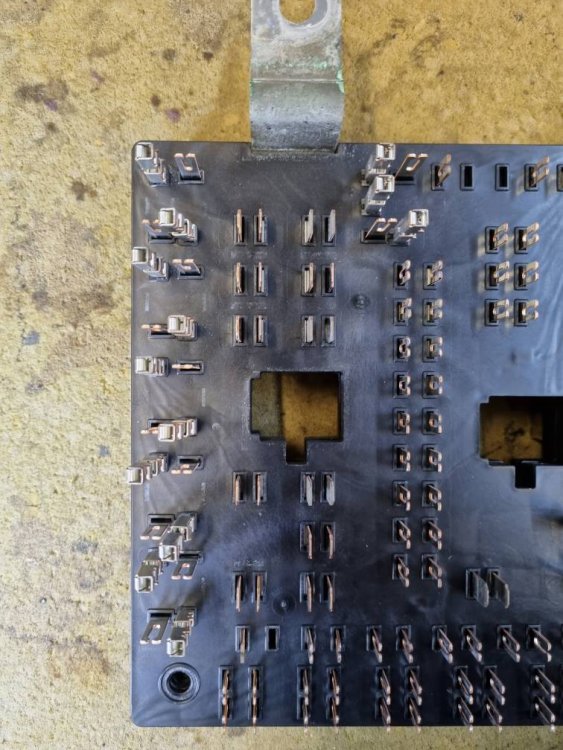

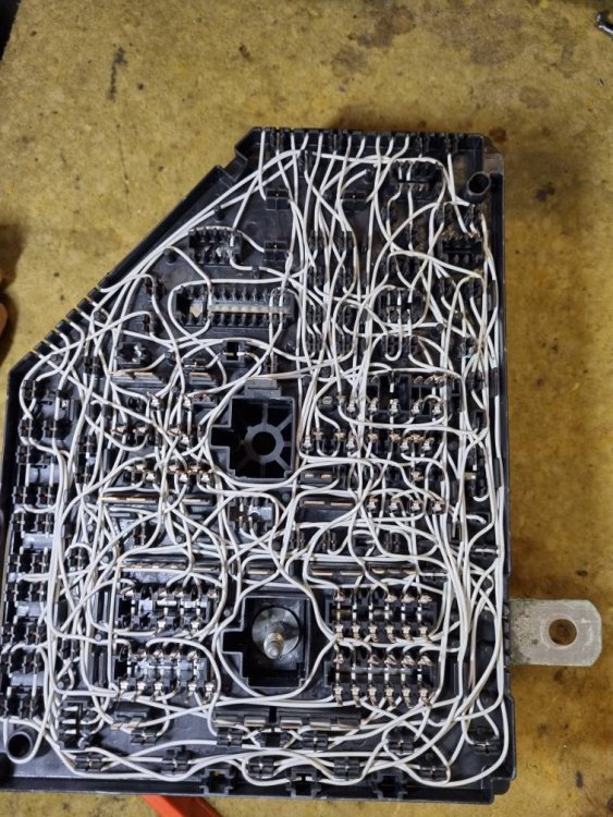

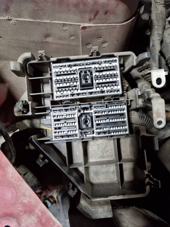

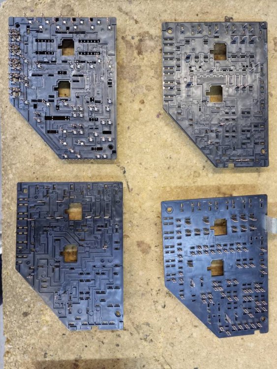

Это популярное сообщение. lsitnik Опубликовано: 8 сентября 2021 Это популярное сообщение. Жалоба Share Опубликовано: 8 сентября 2021 Классная схема блока https://www.startmycar.com/ca/cadillac/cts/info/fusebox/2008 Всем привет. Данный пост не несёт ни какой смысловой нагрузки и особо нечего интересного тут не будет, в данной теме покажу как выглядит блок предохранителей в разборе. Разбирался он для того чтоб вытащить провод зажигания для подключения ДХО, но можно было обойтись и без данной процедуры. обратите внимание здесь есть окисления значит скоро что то перестанет работать. Вообще GM очень странные ребята у них все слои были построены на пластинах, а этот на проводах очень спорное решение выглядить устрашающе и на самом деле не очень надёжно, потому что это одножильный провод и соединение с определённым пином крайне спорное. Sent from my SM-G991B using Cadillac Team Russia mobile app Snipx, Maxim и Vitall M отреагировали на это 3 Ссылка на комментарий Поделиться на других сайтах More sharing options...
Maxim Опубликовано: 9 сентября 2021 Жалоба Share Опубликовано: 9 сентября 2021 Эпать КОЛОТИТЬ!!!!! я даже не думал что там такое мясо из плит, пинов и проводов, кароче еще один аргумент в сторону не мыть подкапотку, все эти металл ленты и пины отлично гниют, были такие проблемы помню! Snipx отреагировал на это 1 Ссылка на комментарий Поделиться на других сайтах More sharing options...
Maxim Опубликовано: 9 сентября 2021 Жалоба Share Опубликовано: 9 сентября 2021 08.09.2021 в 23:21, lsitnik сказал: не несёт ни какой смысловой нагрузки и особо нечего интересного тут не будет, ты говорил там его снять как-то не просто, в чем нюансы? Ссылка на комментарий Поделиться на других сайтах More sharing options...

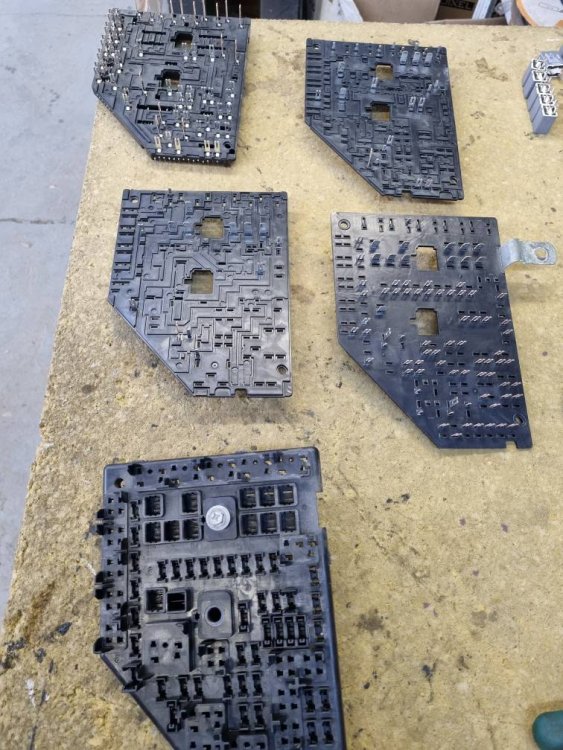

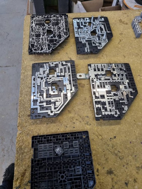

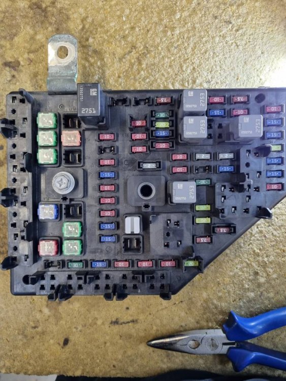

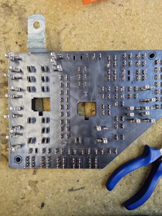

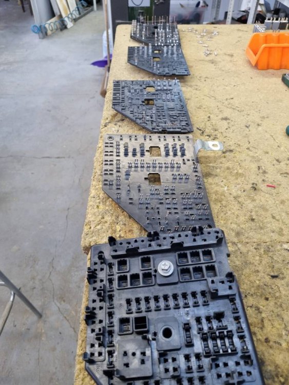

lsitnik Опубликовано: 9 сентября 2021 Автор Жалоба Share Опубликовано: 9 сентября 2021 ты говорил там его снять как-то не просто, в чем нюансы?1.Открываем крышку2.Откручиваем внутри блока два болта не нужно пытаться их вытащить всё равно не получится они служат для того чтоб два разъема под блокам держать откручиваем клемму плюса 3. По периметру блока есть защёлки те которые снаружи блока не те что внутри их отщелкиваем тянем вверх и все блок в руках4. Чтоб разобрать так глобально нужно вытащить один болт на фото видно какого не хватает5. Внутри блока есть защёлки по периметру штук 8 примерно их разом нужно отщелкнуть и вытянуть потроха6. Вытащить все реле и предохранители 7. Снять верхний слой 8. Снять все пины от реле9. Разложить все слои чтоб не перепутать а дальше делайте что хотите))))Sent from my SM-G991B using Cadillac Team Russia mobile app Lev и Maxim отреагировали на это 2 Ссылка на комментарий Поделиться на других сайтах More sharing options...
