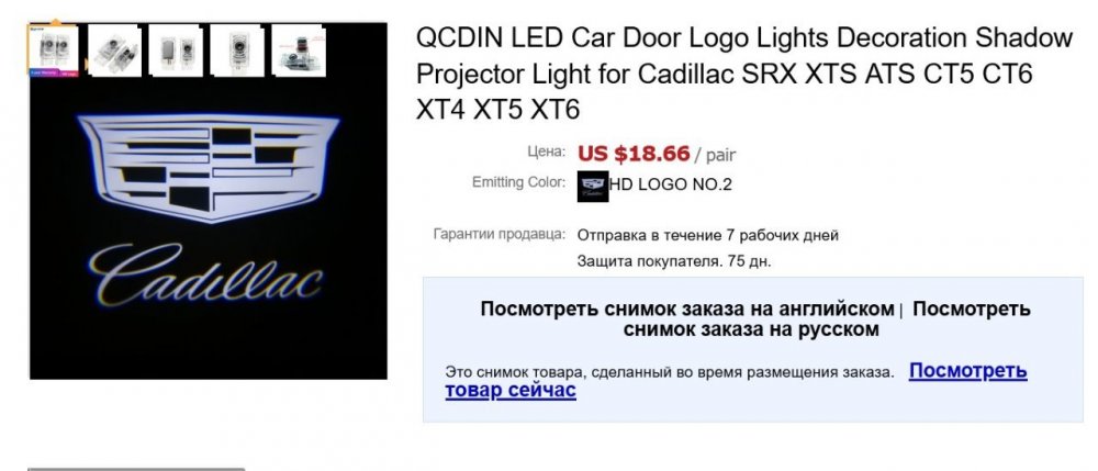

UNlockER Опубликовано: 25 июля 2022 Жалоба Share Опубликовано: 25 июля 2022 (изменено) 21.07.2022 в 20:53, S.hrapach сказал: А есть те у кого такой проектор с али стоит в двери? Если есть, то очень хочется услышать от них о том как давно поставили их и как в целом, выгорает или нет У меня стоят такие во всех 4-х дверях, уже год прошел полет нормальный. Ничего не выгорело, не осыпалось, не поблекло. Заказывал на Али, но в том магазине уже их нет, нужно поискать. Желательно найти такой же логотип как на изображении и по цене не менее 1000-1300 рублей за пару: А вот такие логотипы стоимостью по 500-700 рублей - не рекомендую, заказывал их 2-х разных местах - прислали 1 бракованный фонарь, а в другой партии при подключении один из фонарей напрочь вырубил всю электрику в машине...хорошо что через пару секунд все заработало само. В общем коротил он, размер штекера для подключения разъема не выдержан, да и сами лого блеклые какие-то: Устанавливал сам...да там и устанавливать нечего, подковыриваешь пластиковой ковырялкой (идет в комплекте с лампами) родную лампу, она выходит из паза, на ее место устанавливаешь новый проектор. Все сделано точно по размерам, ВАУ эффект по сравнению с родными лампами обеспечен Вот они вживую на машине, фотка сегодняшняя, спустя почти год после установки: Изменено 25 июля 2022 пользователем UNlockER Ссылка на комментарий Поделиться на других сайтах More sharing options...

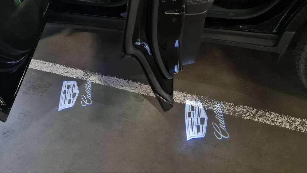

S.hrapach Опубликовано: 25 июля 2022 Жалоба Share Опубликовано: 25 июля 2022 У меня стоят такие во всех 4-х дверях, уже год прошел полет нормальный. Ничего не выгорело, не осыпалось, не поблекло. Заказывал на Али, но в том магазине уже их нет, нужно поискать. Желательно найти такой же логотип как на изображении и по цене не менее 1000-1300 рублей за пару: А вот такие логотипы стоимостью по 500-700 рублей - не рекомендую, заказывал их 2-х разных местах - прислали 1 бракованный фонарь, а в другой партии при подключении один из фонарей напрочь вырубил всю электрику в машине...хорошо что через пару секунд все заработало само. В общем коротил он, размер штекера для подключения разъема не выдержан, да и сами лого блеклые какие-то: Устанавливал сам...да там и устанавливать нечего, подковыриваешь пластиковой ковырялкой (идет в комплекте с лампами) родную лампу, она выходит из паза, на ее место устанавливаешь новый проектор. Все сделано точно по размерам, ВАУ эффект по сравнению с родными лампами обеспечен [emoji3] Вот они вживую на машине, фотка сегодняшняя, спустя почти год после установки: Благодарю!Думал себе заказать и сам установить, но было страшно самому туда лезть, после вашего рассказа думаю справлюсь) Maxim отреагировал на это 1 Ссылка на комментарий Поделиться на других сайтах More sharing options...

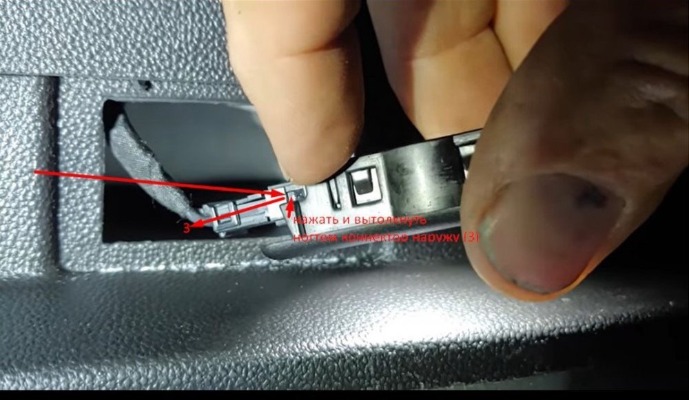

Это популярное сообщение. UNlockER Опубликовано: 25 июля 2022 Это популярное сообщение. Жалоба Share Опубликовано: 25 июля 2022 (изменено) Мне тоже страшно было, я даже видео с ютуба помню смотрел чтобы не накосячить)) Вот оно в помощь: Единственная сложность помню возникла при отсоединении коннектора от лампы, там нужно нажать точечно на маленький выступ чтобы отсоединить коннектор проводки от фонаря, посмотрев внимательно видео и отсоединив первый фонарь - остальные мгновенно вылетают). Обратное присоединение купленных проекторов мгновенное, там видео для этого не нужно, просто вставил и все...равно как и вставка фонарей в разъемы дверей. Вот этот тонкий момент, понадобится что-нибудь острое типа тонкой отвертки либо шила чтобы нажать на стопор коннектора: Изменено 25 июля 2022 пользователем UNlockER S.hrapach, Maxim и Vitall M отреагировали на это 3 Ссылка на комментарий Поделиться на других сайтах More sharing options...
