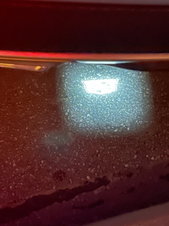

Vitall M Опубликовано: 15 сентября 2021 Жалоба Share Опубликовано: 15 сентября 2021 На авто реализована подсказка в каком месте необходимо замахиваться для открытия багажника без рук. Подходишь к автомобилю и на земле появляется проекция логотипа кадиллак (чем темнее на улице, тем ярче и чётче изображение) радует глаз)) и вот вчера после наклейки (одно с другим связано только временем) клубных стикеров проекция исчезла, то есть вместо эмблемы просто пятно света. ОД как всегда приезжай будем смотреть. Сам голову засунул ни чего интересного там нет. Завтра будем искать подъёмник. Цитата Ссылка на комментарий Поделиться на других сайтах More sharing options...

Vitall M Опубликовано: 15 сентября 2021 Автор Жалоба Share Опубликовано: 15 сентября 2021 1 минуту назад, Decide сказал: Там как я знаю, есть фильтр на лампе, он похоже съехал, где то такое видел в инете, бывает такой заводской брак. Лечили заменой, но некоторые предлагали достать и поставить фильтр в фокус... Не хотелось бы замены, это ждать пол года. Катастрофа)) Цитата Ссылка на комментарий Поделиться на других сайтах More sharing options...

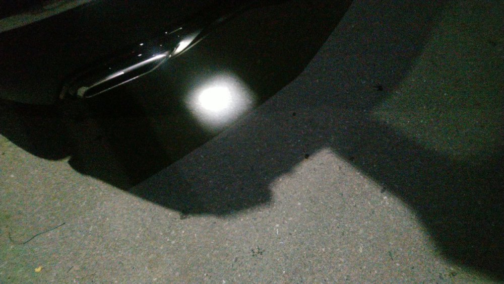

Decide Опубликовано: 20 сентября 2021 Жалоба Share Опубликовано: 20 сентября 2021 Вот так у меня: то есть световое пятно такое же, а вот линза уехала. Vitall M отреагировал на это 1 Цитата Ссылка на комментарий Поделиться на других сайтах More sharing options...

Decide Опубликовано: 20 сентября 2021 Жалоба Share Опубликовано: 20 сентября 2021 1 час назад, Vitall M сказал: Смотрел, стучал, протирал ни чего не помогло. Как то можно ее отключить? Как я понимаю, там просто физически на лампе лежит линза, она просто уехала (выпала, куда то делась), поэтому отключить нельзя, ну если только все вместе с лампочкой (так же физически) Цитата Ссылка на комментарий Поделиться на других сайтах More sharing options...

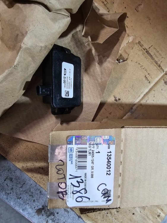

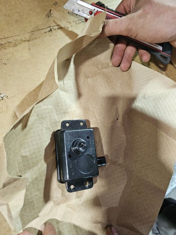

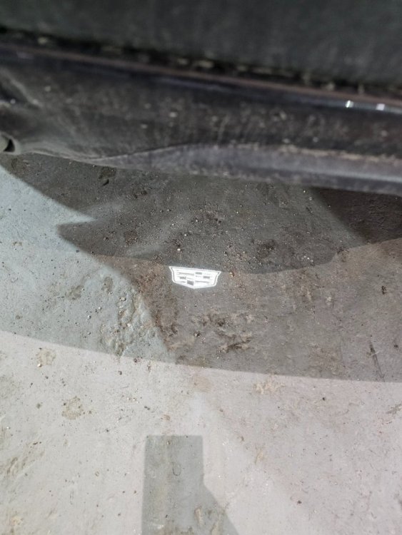

Это популярное сообщение. Serega_XT5 Опубликовано: 31 октября 2021 Это популярное сообщение. Жалоба Share Опубликовано: 31 октября 2021 15.09.2021 в 22:31, Vitall M сказал: то есть вместо эмблемы просто пятно света Сегодня помыл машину на даче: мойка высокого давления, шампунь, все дела... пару раз дунул под задний бампер. Вечером подхожу к багажнику, а на земле такое же белое пятно! Тааааак... Чё за?! Подстилку на пол, ложусь под задний бампер смотрю как всё устроено. Ничего интересного! )) Слева, между серединой бампера и выхлопом, в задней юбке, двумя шурупами привернут датчик "взмаха ноги", а в его середине квадратное отверстие, из которого светит проекция. Ну если она уже типа сломалась, то ничего не мешает в эту дырку что-нибудь засунуть! Взял мягкую кисточку с высоким ворсом, отодвинул на кисточке пучок ворса размером с это квадратное отверстие, засунул в дырку до упора и "почистил там". Линза находится на глубине ~2.5 см. Повозюкал туда-сюда, достаю, кисточка вся сырая и вроде как в остатках пены шампуня. А на полу сияет логотип Cadillac! Налил в шприц спирта и пшикнул в эту дырку для полной стирильности! И прям HD проекция! С рамочкой вокруг фирменного щита! Вывод: дырку надо держать в чистоте или поменьше лить пены под бампер! Vitall M проверь у себя. Может кусок грязи какой застрял внутри! Decide, agricaev, Vitall M и 1 другой отреагировали на это 4 Цитата Ссылка на комментарий Поделиться на других сайтах More sharing options...

Vitall M Опубликовано: 31 октября 2021 Автор Жалоба Share Опубликовано: 31 октября 2021 1 час назад, Serega_XT5 сказал: Сегодня помыл машину на даче: мойка высокого давления, шампунь, все дела... пару раз дунул под задний бампер. Вечером подхожу к багажнику, а на земле такое же белое пятно! Тааааак... Чё за?! Подстилку на пол, ложусь под задний бампер смотрю как всё устроено. Ничего интересного! )) Слева, между серединой бампера и выхлопом, в задней юбке, двумя шурупами привернут датчик "взмаха ноги", а в его середине квадратное отверстие, из которого светит проекция. Ну если она уже типа сломалась, то ничего не мешает в эту дырку что-нибудь засунуть! Взял мягкую кисточку с высоким ворсом, отодвинул на кисточке пучок ворса размером с это квадратное отверстие, засунул в дырку до упора и "почистил там". Линза находится на глубине ~2.5 см. Повозюкал туда-сюда, достаю, кисточка вся сырая и вроде как в остатках пены шампуня. А на полу сияет логотип Cadillac! Налил в шприц спирта и пшикнул в эту дырку для полной стирильности! И прям HD проекция! С рамочкой вокруг фирменного щита! Вывод: дырку надо держать в чистоте или поменьше лить пены под бампер! Vitall M проверь у себя. Может кусок грязи какой застрял внутри! Это круто!!! Я воздухом туда дунул с баллончика не помогло. Подумал, как и писали что то съехало слетело. Может у вас с помощью кисточки и на место все справилось)) завтра поеду эстакаду искать. Спасибо!!! Serega_XT5 отреагировал на это 1 Цитата Ссылка на комментарий Поделиться на других сайтах More sharing options...
