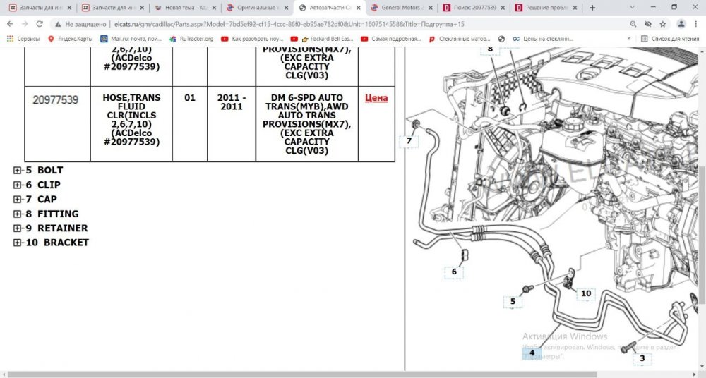

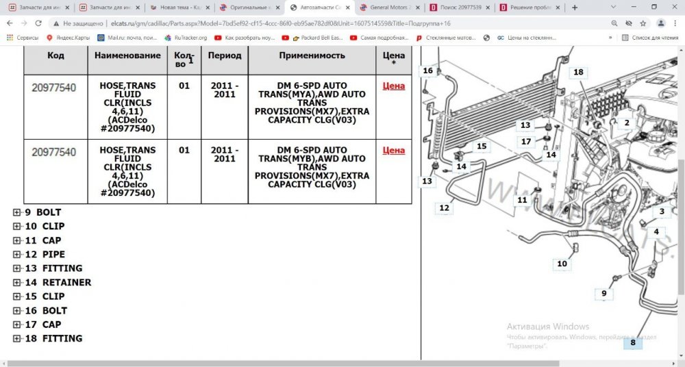

vet97 Опубликовано: 7 ноября 2021 Жалоба Share Опубликовано: 7 ноября 2021 Клубни, приVET подскажите плиз, всю голову сломал - какой номер трубок идет именно на CTS2 купе AWD 2011? 20977539 или 20977540? по каталогу есть 3 варианта: два-на AWD, один -на RWD здесь на форуме дается номер 20977540...но млин, по схемах они разные - вот схемы AWD: 20977540 и 20977539 Цитата Ссылка на комментарий Поделиться на других сайтах More sharing options...
Lev Опубликовано: 12 ноября 2021 Жалоба Share Опубликовано: 12 ноября 2021 Клубни, приVET подскажите плиз, всю голову сломал - какой номер трубок идет именно на CTS2 купе AWD 2011? 20977539 или 20977540? по каталогу есть 3 варианта: два-на AWD, один -на RWD здесь на форуме дается номер 20977540...но млин, по схемах они разные - вот схемы AWD: 20977540 и 20977539 Надо смотреть по комплектации, есть ли RPO V03 - Extra Capacity. Ну или можешь дать VIN я точно скажу какой нуженSent from my Redmi Note 9S using Cadillac Team Russia mobile app Maxim отреагировал на это 1 Цитата Ссылка на комментарий Поделиться на других сайтах More sharing options...

Maxim Опубликовано: 9 февраля 2022 Жалоба Share Опубликовано: 9 февраля 2022 2 часа назад, Snipx сказал: Читал, но у тебя 2008 год, вдруг в 2011 другие? номер вбиваешь мой в рокавто, в елкатс куда угодно и смотришь применимость))) вуаля! Snipx отреагировал на это 1 Цитата Ссылка на комментарий Поделиться на других сайтах More sharing options...
