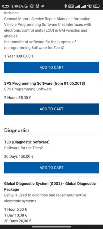

Lev Опубликовано: 20 ноября 2021 Жалоба Share Опубликовано: 20 ноября 2021 Интересно,почему на сервисе мне сказали,что для того ,чтобы убрать ошибку по подвеске ( другие стойки стоят ) нужно покупать эти кредиты .Для прошивки машине через дилерское оборудование, требуется доступ к SPS программированию, который, тоже стоит денег, но там как я помню оплата идёт за время пользования, час, день, неделяSent from my Redmi Note 9S using Cadillac Team Russia mobile app Специалист отреагировал на это 1 Ссылка на комментарий Поделиться на других сайтах More sharing options...
Специалист Опубликовано: 20 ноября 2021 Автор Жалоба Share Опубликовано: 20 ноября 2021 Это точно ? Ссылка на комментарий Поделиться на других сайтах More sharing options...
Lev Опубликовано: 20 ноября 2021 Жалоба Share Опубликовано: 20 ноября 2021 Это точно ?2 часа 35евррSent from my Redmi Note 9S using Cadillac Team Russia mobile app Vitall M и Maxim отреагировали на это 2 Ссылка на комментарий Поделиться на других сайтах More sharing options...
