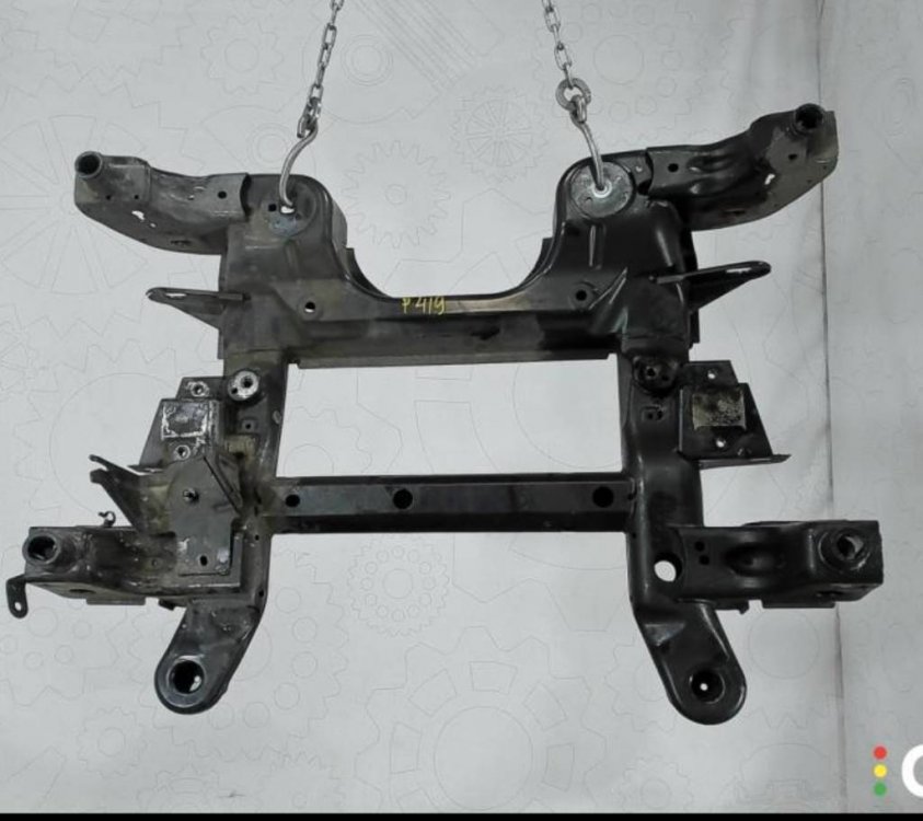

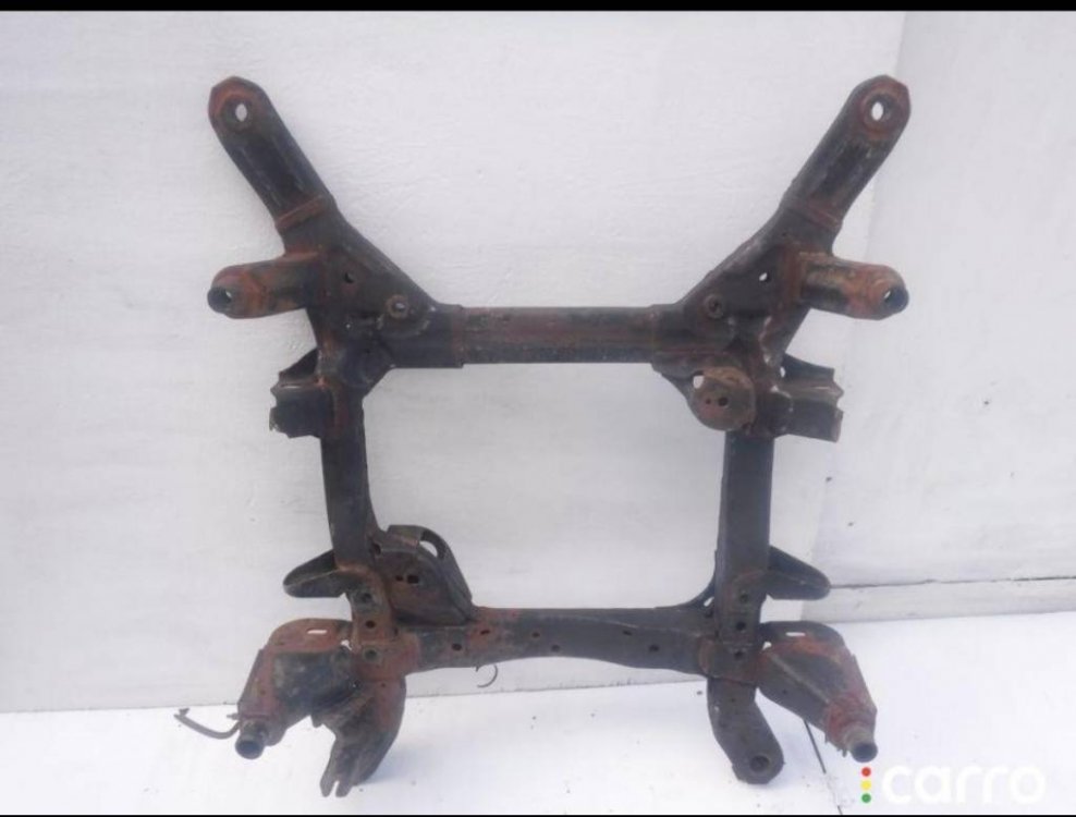

Это популярное сообщение. Lev Опубликовано: 16 декабря 2021 Автор Это популярное сообщение. Жалоба Share Опубликовано: 16 декабря 2021 План таков, Нужен подрамник от SRX 1GenНа него нижние рычаги и цапфы от STS, которые освободятся после перехода моей вишки на 5х120Стойки тоже буду ставить от STS. Рейку от SRX, либо STS (осталась после свапа вишки)Замеряли мне растояние между креплений на подрамнике SRX и я как смог замерял на своем. Выглядит так будто основные крепления подходят. Задние уши похоже придется через металлический профиль крепить, на CTS всего 4 точки крепления на подрамнике, а на SRX/STS 6CTS:SRX:Так же отличается расстояние ушей радиатора, но это тоже не проблема, можно сделать адаптер.Sent from my Redmi Note 9S using Cadillac Team Russia mobile app Vitall M, Maxim и Repet отреагировали на это 3 Ссылка на комментарий Поделиться на других сайтах More sharing options...
Maxim Опубликовано: 16 декабря 2021 Жалоба Share Опубликовано: 16 декабря 2021 а двигло двигло то какое? 4.6 нордстар? Ссылка на комментарий Поделиться на других сайтах More sharing options...
Lev Опубликовано: 16 декабря 2021 Автор Жалоба Share Опубликовано: 16 декабря 2021 14 минут назад, Maxim сказал: а двигло двигло то какое? 4.6 нордстар? Да, двигатель в сборе с коробкой 5L50-E от STS 2006 года Vitall M и Maxim отреагировали на это 2 Ссылка на комментарий Поделиться на других сайтах More sharing options...
