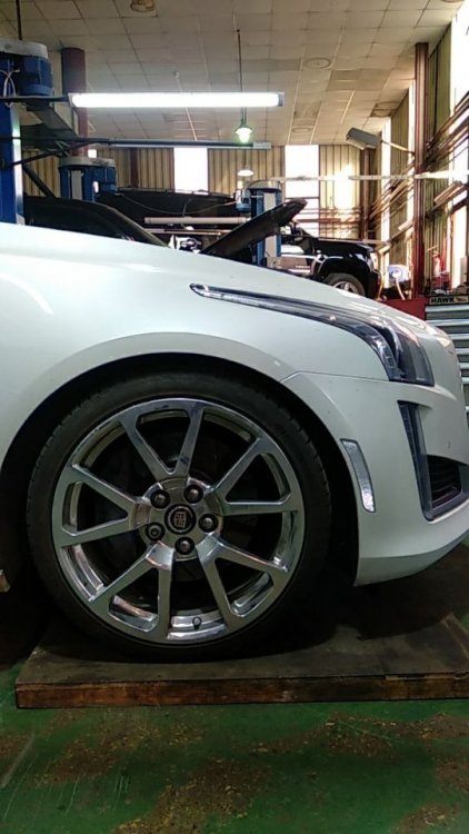

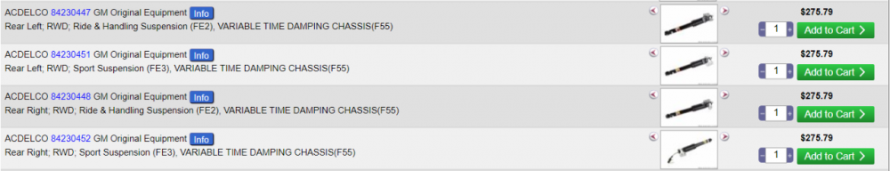

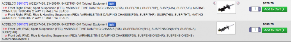

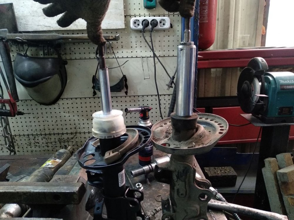

Это популярное сообщение. YellowwolleY Опубликовано: 28 декабря 2021 Это популярное сообщение. Жалоба Share Опубликовано: 28 декабря 2021 (изменено) Всем привет! Наверняка все в курсе, что у Cadillac активные стойки абсолютно не приспособлены для условий жизни в РФ. У меня задние стойки начали потеть примерно на 40т.км, решил ждать, пока не потекут. В итоге примерно на 90т км у меня умерла напрочь передняя правая стойка вместе с опорником (задние стойки при этом так и не потекли). Поспрашивав ценники у официалов и в профильных сервисах (а это около 200-250к вкруг), решил искать альтернативу. На сайте rockauto оригинальные стойки с MRC (Magnetic Ride Control) стоят : задние по 275$ () а передние по 330$ () Плюс ко всему доставка и пламенные приветы от нашей таможни. Однако, я решил провести эксперимент, и заказать оригинальные стойки, но без злогребучего MRC (разница в стоимости получалась 1210$ vs 360$). Сюда же надо приплюсовать стоимость опорных подшипников (я про них забыл, в итоге покупал в Москве ~за 5тыс.р/шт (вместо 37$/шт в Штатах)). А также- программную отшивку датчиков MRC (10тыс.р в Ш+) Заказав нужные мне стойки, несказанно обрадовался, когда через две недели пришла посылка. С одним маааленьким косяком- в посылке были только задние стойки) Продавец на RockAuto разбил посылку на две части, и в итоге вторая часть мне пришла только через 3.5 месяца...На всякий случай советую запасаться стойками заранее. Далее, приехал к Саше Фролову в Ш+ на замену стоек, и тут меня посетил эпичный нежданчик: Разница в толщине штока- пофиг, а вот насчет высоты- был большой вопрос... В итоге решено было поставить и проверить что получится- И получилось что высота стоек сзади совпадает, а спереди штоки разной длины, как итог- морда стала ниже. Альтернативный вариант был поставить спортивные колы от BC Racing BR серии, но смутило отсутствие понимания как они ведут себя зимой. Резюмируя все- езжу уже больше полутора лет, все ок, управляется машина ничуть не хуже чем с MRC (думаю, что разница будет хоть немного заметна только если дубасить на треке). Магии никакой в MRC, кроме ценника, нет, к сожалению. Если програмно не отшивать MRC, то при запуске выскакивает предупреждение о неисправности подвески, а самое интересное- включается режим ограничения максимально безопасной скорости (141км/ч))). Фактически из минусов данного эксперимента только- морда ниже, с лежачими полицейскими надо быть осторожнее). И напоследок номерки (все для RWD, если у вас AWD- rockauto.com поможет): Оригинальные стойки с MRC: 5801072 (ПЛ) 5801073 (ПП) 84230452 (ЗП) 84230451 (ЗЛ) Оригинальные БЕЗ MRC: 5061022 (ПЛ) 5061023 (ПП) 5601049 (ЗП) 5601048 (ЗЛ) Опорный подшипник: MONROE 909909 Общий вид: Изменено 28 декабря 2021 пользователем YellowwolleY лишние фото Vitall M, Maxim и MasterPlayer отреагировали на это 2 1 Цитата Ссылка на комментарий Поделиться на других сайтах More sharing options...

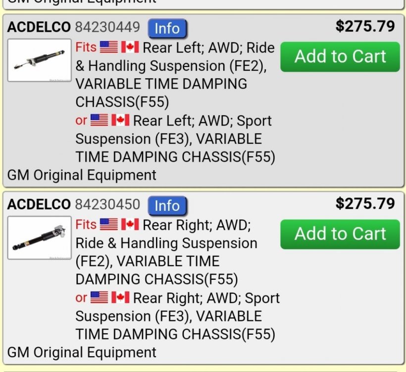

YellowwolleY Опубликовано: 29 декабря 2021 Автор Жалоба Share Опубликовано: 29 декабря 2021 Для тех у кого какой-либо стойки нет в каталоге, можно посмотреть зч в другом модельном году. Задние стойки для AWD: MasterPlayer отреагировал на это 1 Цитата Ссылка на комментарий Поделиться на других сайтах More sharing options...
dron5958 Опубликовано: 29 декабря 2021 Жалоба Share Опубликовано: 29 декабря 2021 Задние стойки на AWD БЕЗ МАГНЕТИК!! MasterPlayer отреагировал на это 1 Цитата Ссылка на комментарий Поделиться на других сайтах More sharing options...
