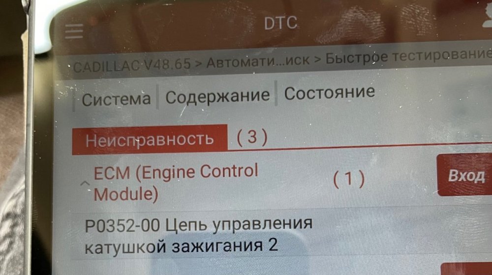

Артем045 Опубликовано: 8 мая 2022 Жалоба Share Опубликовано: 8 мая 2022 Ребята всем привет !подскажите куда копать? Ссылка на комментарий Поделиться на других сайтах More sharing options...
Maxim Опубликовано: 9 мая 2022 Жалоба Share Опубликовано: 9 мая 2022 08.05.2022 в 05:30, Артем045 сказал: Ребята всем привет !подскажите куда копать?Ошибка P0352 указывает на наличие проблемы, связанной с катушкой зажигания второго цилиндра двигателя.Катуха под замену, чтобы точно убедиться что она, поменяй ее местами с соседней, если ошибка перескочит то точно все ясно, если нет, копай проводкуSent from my BBF100-6 using Cadillac Team Russia mobile app Ссылка на комментарий Поделиться на других сайтах More sharing options...
Артем045 Опубликовано: 9 мая 2022 Автор Жалоба Share Опубликовано: 9 мая 2022 Менял местами и катушку и свечку пока без изменений,буду смотреть проводку темболее газ стоит Ссылка на комментарий Поделиться на других сайтах More sharing options...
Maxim Опубликовано: 9 мая 2022 Жалоба Share Опубликовано: 9 мая 2022 09.05.2022 в 14:56, Артем045 сказал: Менял местами и катушку и свечку пока без изменений,буду смотреть проводку темболее газ стоитТогда 100% проводкаSent from my BBF100-6 using Cadillac Team Russia mobile app Ссылка на комментарий Поделиться на других сайтах More sharing options...

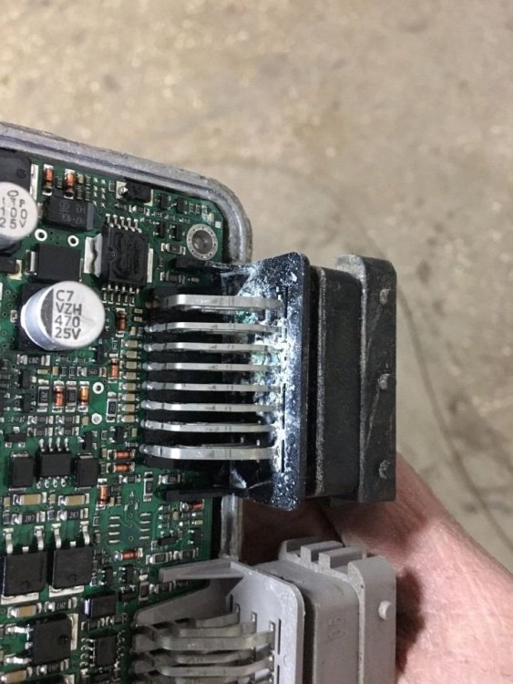

Артем045 Опубликовано: 11 мая 2022 Автор Жалоба Share Опубликовано: 11 мая 2022 Maxim отреагировал на это 1 Ссылка на комментарий Поделиться на других сайтах More sharing options...
Coced Опубликовано: 11 мая 2022 Жалоба Share Опубликовано: 11 мая 2022 11.05.2022 в 16:12, Артем045 сказал: Expand о, Мойка подкапотного делалась? Ссылка на комментарий Поделиться на других сайтах More sharing options...
Maxim Опубликовано: 11 мая 2022 Жалоба Share Опубликовано: 11 мая 2022 11.05.2022 в 16:12, Артем045 сказал: А это что за блок?Sent from my BBF100-6 using Cadillac Team Russia mobile app Ссылка на комментарий Поделиться на других сайтах More sharing options...
Артем045 Опубликовано: 14 мая 2022 Автор Жалоба Share Опубликовано: 14 мая 2022 Я владею им полгода ,я мотор не мыл,это блок мозгов газового оборудования его залило от сюда была ошибка)) Специалист отреагировал на это 1 Ссылка на комментарий Поделиться на других сайтах More sharing options...
