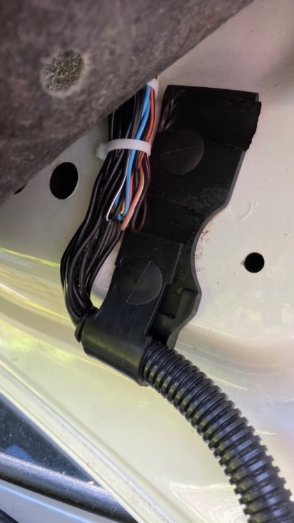

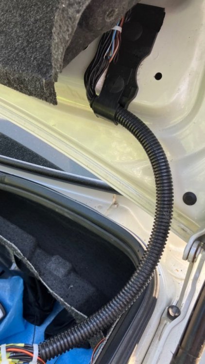

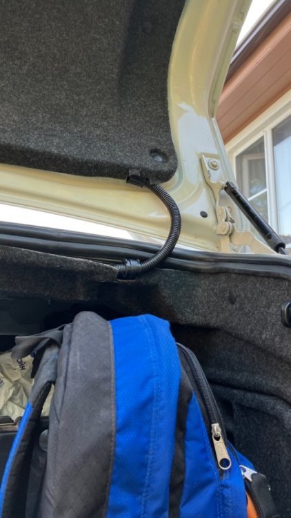

SeaBreeze Опубликовано: 1 июня Жалоба Share Опубликовано: 1 июня А может это всё-таки связано с перегибом проводки в косе на багажник? У меня было такое, что тоже думал зачем кабелю, который должен идти на подсветку багажника идти в крышку багажника? Оказалось, что в этой косе от кузова в крышку идёт провод, отвечающий за питание подсветки внутри багажника. Может так совпало, контакт еле-еле в косе контачит, крышку немного задел, вот и контакта нет. У меня так было. Цитата Ссылка на комментарий Поделиться на других сайтах More sharing options...

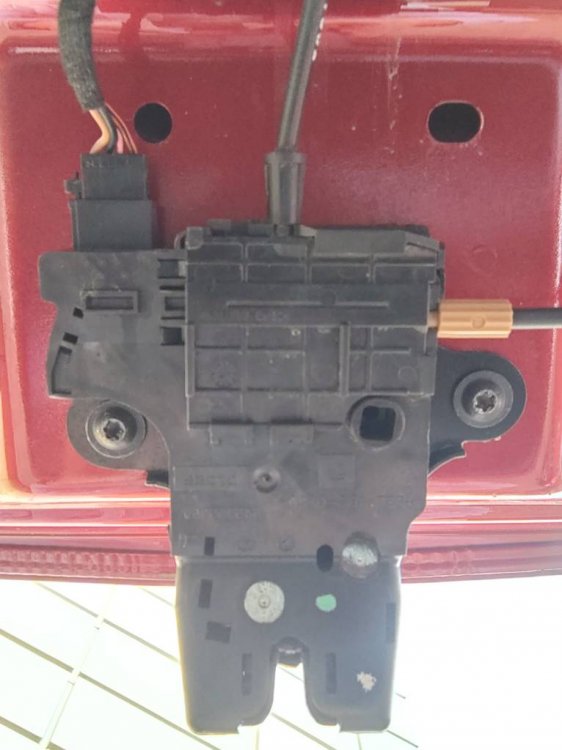

Coced Опубликовано: 6 июня Автор Жалоба Share Опубликовано: 6 июня Саня, не умничай))) там коса проводов 10 а то и 15, на концевик другой идет и всеНе Макс. Я был прав и проблема в самом замке. На лампу подсветки идёт постоянные +12 и -12 подаётся от замка. Вот в самом замке плохой контакт в микрике, если в ручную подтягивать тросиком, то подсветка включается. Надо понять теперь, разбирается ли замок В купе и седане разные замки. И самое забавное, в купе такой же замок как шевроле круз)) и стоит дёшево. Sent from my M2007J20CG using Cadillac Team Russia mobile app SeaBreeze и Maxim отреагировали на это 1 1 Цитата Ссылка на комментарий Поделиться на других сайтах More sharing options...

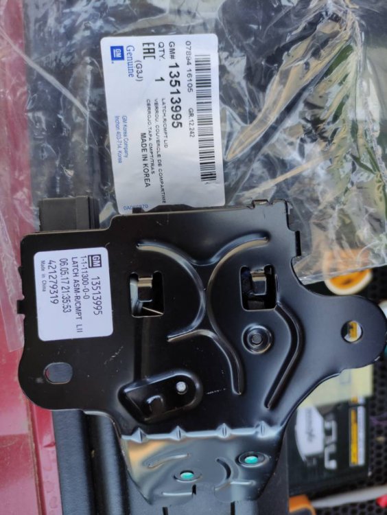

Coced Опубликовано: 7 июня Автор Жалоба Share Опубликовано: 7 июня я вроде такое уметь должен! Но скоро отпуск не знаю успею ли)Новый замок оригинал 1800 руб. Поменял за 2 минуты. Закрываться стал мягко, подсветка заработала) Тема закрыта Sent from my M2007J20CG using Cadillac Team Russia mobile app SeaBreeze и Maxim отреагировали на это 1 1 Цитата Ссылка на комментарий Поделиться на других сайтах More sharing options...
