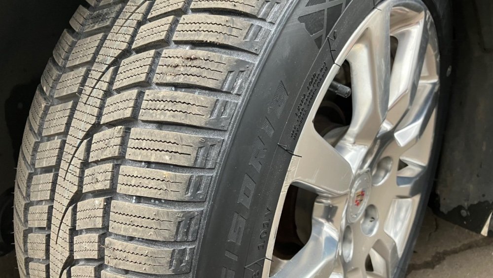

SeaBreeze Опубликовано: 4 ноября 2022 Жалоба Share Опубликовано: 4 ноября 2022 (изменено) Тоже была проблема с небольшой елеощутимой трясучкой из-за резины, хотя колёса были отбалансированы, естественно. Сегодня поменял на новую зимнюю резину и даже сделал сход-развал, вернее диагностику, которая показала полный порядок; регулировать ничего не надо. Уехал и не узнал машину; всё мягко, ровно, прям очень классно. Взял на этот раз впервые китайскую резину, Windforce Snowblazer UHP 235/50 R18 101V XL, ибо ценник на HAKKAPELIITTA и на Goodyear сейчас заоблачный. Изменено 5 ноября 2022 пользователем SeaBreeze Tony Montana отреагировал на это 1 Ссылка на комментарий Поделиться на других сайтах More sharing options...
