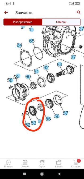

Darik Опубликовано: 6 июля 2022 Жалоба Share Опубликовано: 6 июля 2022 Добрый день. Случилась неприятность, потек сальник раздатки со стороны кардана. Нашел 2 номера запчасти: 23277806 и 84465339. В автодоке консультант говорит есть 2 вида раздатки, тут ввел меня в заблуждение. Подойдёт ли какой то из мною найденных или нет. Машина 2017 года. Sent from my MI 8 Lite using Cadillac Team Russia mobile app Цитата Ссылка на комментарий Поделиться на других сайтах More sharing options...
Palkin Опубликовано: 6 июля 2022 Жалоба Share Опубликовано: 6 июля 2022 28 минут назад, Darik сказал: Добрый день. Случилась неприятность, потек сальник раздатки со стороны кардана. Нашел 2 номера запчасти: 23277806 и 84465339. В автодоке консультант говорит есть 2 вида раздатки, тут ввел меня в заблуждение. Подойдёт ли какой то из мною найденных или нет. Машина 2017 года. Sent from my MI 8 Lite using Cadillac Team Russia mobile app Привет. Посмотри здесь: https://cadillac.catalogs-parts.com/#{client:1;page:subgroup;lang:ru;family:xt5;model:53424-2017;group:0-0-1874499966} Цитата Ссылка на комментарий Поделиться на других сайтах More sharing options...
Darik Опубликовано: 6 июля 2022 Автор Жалоба Share Опубликовано: 6 июля 2022 Привет. Посмотри здесь: https://cadillac.catalogs-parts.com/#{client:1;page:subgroup;lang:ru;family:xt5;model:53424-2017;group:0-0-1874499966}По этому каталогу номер 23277806, его в рокавто даже не нахожу. Sent from my MI 8 Lite using Cadillac Team Russia mobile app Цитата Ссылка на комментарий Поделиться на других сайтах More sharing options...
ProPacket Опубликовано: 6 июля 2022 Жалоба Share Опубликовано: 6 июля 2022 Самое правильное по вину установить тип раздатки и подобрать сальник, что бы не было потом больно когда не подойдет от потраченного времени и денег! Цитата Ссылка на комментарий Поделиться на других сайтах More sharing options...

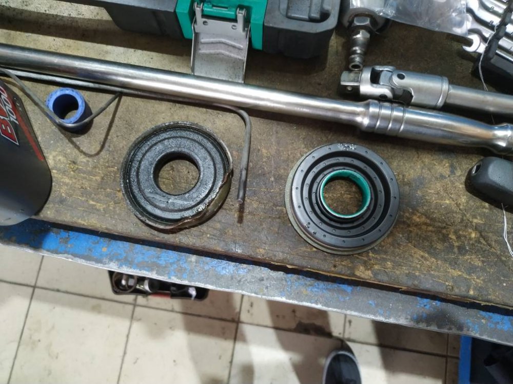

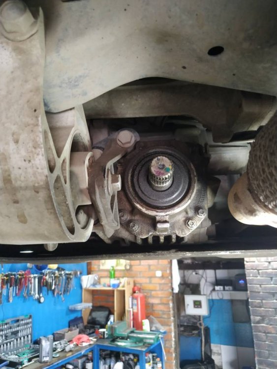

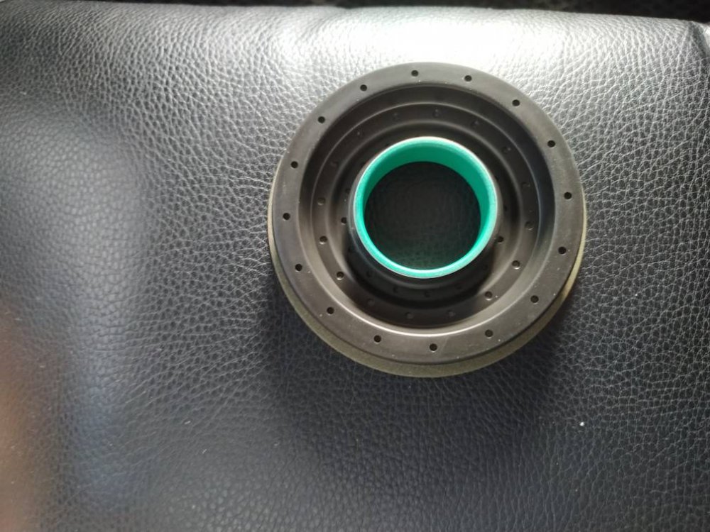

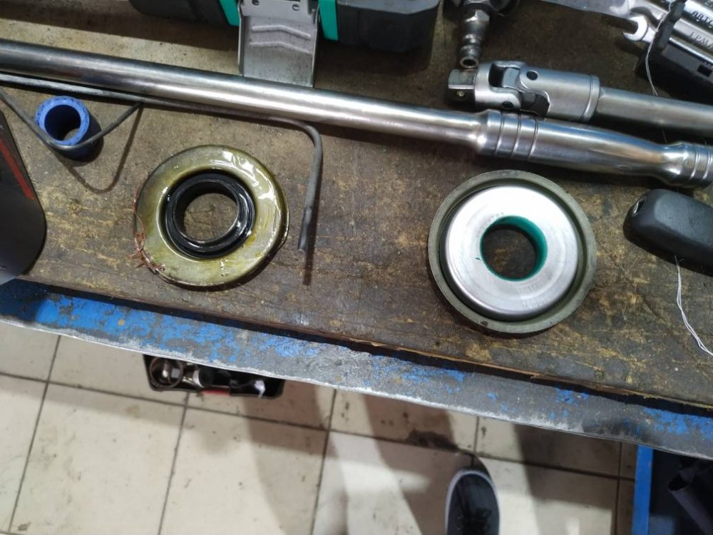

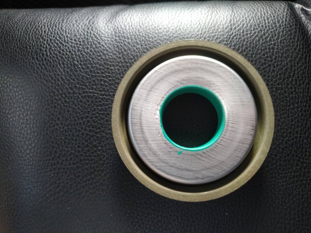

Darik Опубликовано: 20 июля 2022 Автор Жалоба Share Опубликовано: 20 июля 2022 В общем поставил этот 84465339, вроде от chevrolet traverse. Визуально немного отличается, но подошёл .Sent from my MI 8 Lite using Cadillac Team Russia mobile app Maxim и Vitall M отреагировали на это 2 Цитата Ссылка на комментарий Поделиться на других сайтах More sharing options...
