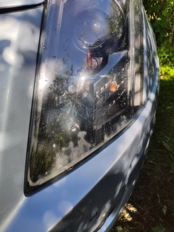

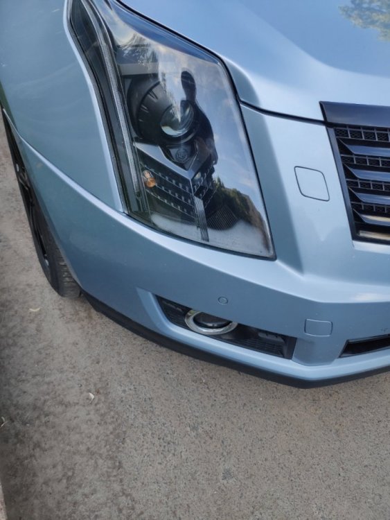

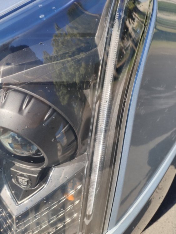

Это популярное сообщение. Weff Опубликовано: 16 июля 2022 Это популярное сообщение. Жалоба Share Опубликовано: 16 июля 2022 Прошу совета у знающих людей (с аналогичным опытом) или тех, кто профессионально занимается ремонтом оптики. Админы, если неправильно выбран раздел - прошу переместить куда стоит. Давно хотел привести в порядок переднюю оптику на своем SRX2. И выбрал контору питерскую - xo4ysvet. Обсудили работы, цены, сроки. Оставил на два дня (так как заказал окраску масок фар - родной хром был поврежден). Что собственно в заказе: разбор фар, чистка, полировка, шлифовка, окраска масок, замена ламп поворотников, проверка линз, Дотянув до последнего отдали машину мне поздним вечером. дотянули при мне в бронь одну из фар, собрали. Предупредили, что мелкие пузырьки под пленкой сами потом разойдутся. Если нет- приезжай. Гарантия год..от запотевания. Я уехал на дачу, дня через три заметил, новые небольшие косячки по пленке, но главное, было запотевание по низу левой фары после долгой дороги. Дальше больше- полил машину из садового шланга пару раз, запотели обе фары, теперь узорно тоже по низу. Позвонил, договорился приехать. по пленке косяки исправили (сорность, отлипание по краям). Про левую фару сказали - нашли трещинки, не заметили раньше. Пропаяли, должно быть ОК. По поводу "узорного" запотевания - говорят, норма. Типа фара "адаптируется" и еще какая то муть. Поезди еще неделю. Начал присматриваться - заметил муть на полосках светодиодных габаритов - толи запотели по всей длине, толи затерты (!?) . И еще одну потертость внутри стекла фары сбору увидел- заявили как развод от химии... Понятно, что виноват сам - так как не очень внимательно принимал работы тем поздним вечером, но вопросы предъявить имею право. Договорился приехать еще через неделю показать, что с фарами, но ребята уже начали включать заднюю. Поскольку спецом не являюсь сами вопросы: 1. правда ли, что стекла фар не полируются изнутри никем и никогда? ( так заявляет xo4ysvet) 2. правда ли, что запотеванеие уходит со временем ? (так заявляет xo4ysvet) в целом позиция Виктора (т.е. xo4ysvet)- "мы не знаем, что с вашей машиной происходит, гарантия только на заводской шов герметика". Поэтому гарантии как таковой по сути нет. Tony Montana, Vitall M и Maxim отреагировали на это 3 Ссылка на комментарий Поделиться на других сайтах More sharing options...

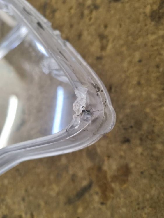

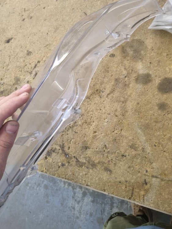

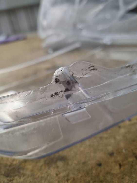

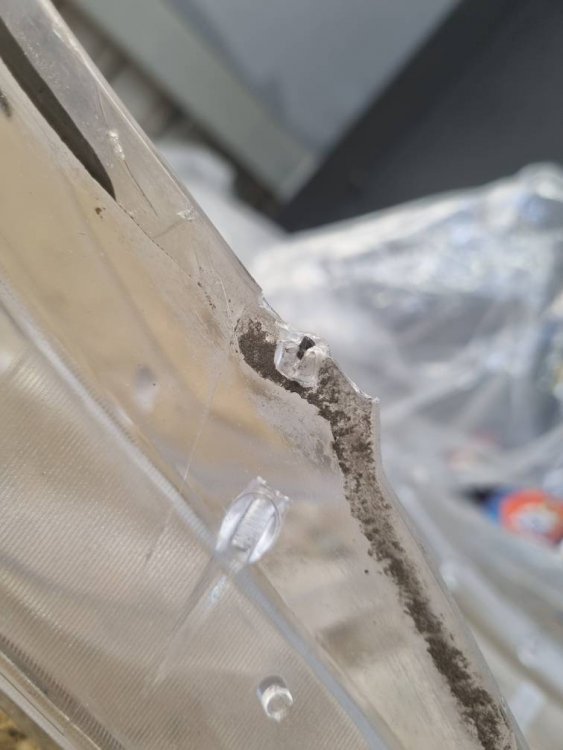

lsitnik Опубликовано: 16 июля 2022 Жалоба Share Опубликовано: 16 июля 2022 4 часа назад, Weff сказал: в чем логика? не совсем понимаю причинно-следственную твоих рассуждений На стекле есть крепления в них вкручиваются болтики, они стягивают стекло и корпус(бочонки) эти бочонки трескаются, лопаются если их непаять запотевание обеспечено на 99 процентов, в понедельник могу сделать фото у меня как раз есть стеклотот сырка старое Ссылка на комментарий Поделиться на других сайтах More sharing options...

lsitnik Опубликовано: 17 июля 2022 Жалоба Share Опубликовано: 17 июля 2022 7 часов назад, Weff сказал: скинь посмотреть. будет полезно. Но поможет ли мне при убеждении людей, которые сами всё знают, вопрос. Про полировку изнутри нет мнения? понимаю о чем ты (видел на туманках), но как крепить и где взять сие чудо? Да и не в них дело. Фары не потели до вмешательства. Переклеивать, мембраны от мерседеса номер 0234207518. Старую снял новую поставил. На фаре по одной на srx если не ошибаюсь. Что касается внутри полировки оно полируется но очень тяжело и от srx ввиду формы стекла это сделать не просто но возможно На полосках скорее всего затертости но они и с завода выходят не в идеале Maxim и Weff отреагировали на это 2 Ссылка на комментарий Поделиться на других сайтах More sharing options...
Weff Опубликовано: 17 июля 2022 Автор Жалоба Share Опубликовано: 17 июля 2022 4 минуты назад, lsitnik сказал: Переклеивать, мембраны от мерседеса номер 0234207518. Старую снял новую поставил. На фаре по одной на srx если не ошибаюсь. Что касается внутри полировки оно полируется но очень тяжело и от srx ввиду формы стекла это сделать не просто но возможно На полосках скорее всего затертости но они и с завода выходят не в идеале про полоски - исключено. на заводе бы отк не пропустил такие затертости. да и были они идеально прозрачные. Ссылка на комментарий Поделиться на других сайтах More sharing options...

lsitnik Опубликовано: 18 июля 2022 Жалоба Share Опубликовано: 18 июля 2022 понимаю о чем ты (видел на туманках), но как крепить и где взять сие чудо? Да и не в них дело. Фары не потели до вмешательства.Вот это нужно ремонтировать это самая большая проблема у нихSent from my SM-G991B using Cadillac Team Russia mobile app Maxim и Weff отреагировали на это 1 1 Ссылка на комментарий Поделиться на других сайтах More sharing options...
