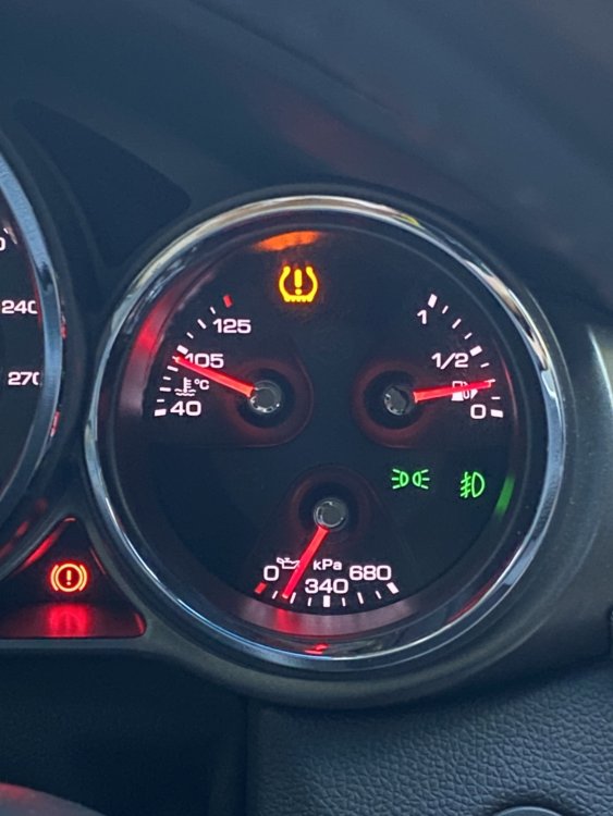

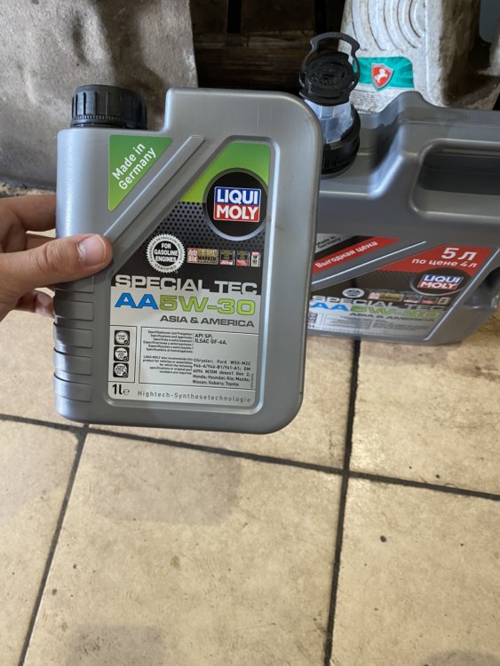

Pavel Vysotskiy Опубликовано: 5 августа 2022 Жалоба Share Опубликовано: 5 августа 2022 Заменил масло и показалось что давление масла низкое стало . У кого какое давление масла подскажите ) Отправлено с моего iPhone используя Cadillac Team Russia Цитата Ссылка на комментарий Поделиться на других сайтах More sharing options...
Сергей Николаевич Опубликовано: 5 августа 2022 Жалоба Share Опубликовано: 5 августа 2022 Не парьтесь, хорошее давление Цитата Ссылка на комментарий Поделиться на других сайтах More sharing options...
zverradze Опубликовано: 8 августа 2022 Жалоба Share Опубликовано: 8 августа 2022 (изменено) Физику лучше не прогуливать в школе, она помогает сохранять деньги в кармане -) Судя по стрелочному показометру давление на выходе масляного насоса (а именно там стоит датчик) сейчас составляет около 120-130 кПа. У живого мотора LLT с правильным маслом (как минимум не "энергосберегающим") давление на выходе насоса составляет 180 кПа и более. То есть потеря давления составляет около 50 кПа. Согласно теории двигателестроения масло подается к трущимся парам тремя способами: разбрызгиванием, подачей под давлением и стеканием в результате работы того и другого способа. Ну то есть, иными словами, всё, что находится выше шеек коленвала (купающихся в масляной ванне) смазывается масляным фонтаном или туманом. А фонтан появляется только под избыточным давлением, в несколько раз превышающим атмосферное. А теперь давайте попробуем посчитать, что такое потеря каких-то несчастных 50 кПа. https://uchi.ru/otvety/questions/na-kakuyu-visotu-mozhet-podnyat-nasos-vodu-esli-on-sozdaet-davlenie-50-k-pa В этой формуле нужно лишь изменить удельную плотность воды (1000 кг/м3) на удельную плотность моторного масла (850 кг/м3). В результате получаем, что залив в мотор неподходящее масло и, тем самым, снизив давление в системе на 50кПа мы теряем высоту столба жидкости, эквивалентную 6 метрам в условиях атмосферы Земли на высоте уровня моря. Здесь конечно много условностей, но много это или мало - подумайте за кальяном -) Ездить, безусловно, можно, но желательно недалеко от дома и имея про запас котлету на новый мотор. Тут главное успеть скинуть машину следующему несчастному в цепочке хозяев, а когда это лучше сделать знает раздел прикладной математики "прогнозирование в условиях неопределенности"-) Изменено 8 августа 2022 пользователем zverradze Цитата Ссылка на комментарий Поделиться на других сайтах More sharing options...
Greddy Опубликовано: 8 августа 2022 Жалоба Share Опубликовано: 8 августа 2022 Смешно написал))) Но прикольно))) да вообще плевать что эта стрелка там показывает) Давление масла в допусках иначе горела бы красная масленка. и вообще эту шкалу поставили только потому что на V-шках там давление буста, а тут надо было заменить)) чисто ознакомительный прибор, который породил дикую шизу среди владельцев))) лей 70-140, давка будет норм)))) Maxim отреагировал на это 1 Цитата Ссылка на комментарий Поделиться на других сайтах More sharing options...
Maxim Опубликовано: 8 августа 2022 Жалоба Share Опубликовано: 8 августа 2022 от вы юмористы))) я просто ориентируюсь одна палка не норм, не стоит, 2 палки норм, мужик))) Цитата Ссылка на комментарий Поделиться на других сайтах More sharing options...
