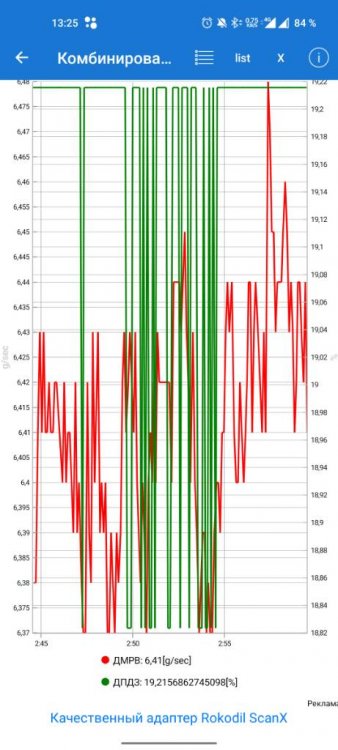

alexbush Опубликовано: 4 сентября 2022 Жалоба Share Опубликовано: 4 сентября 2022 Начали плавать обороты, начиналось все еле заметно, теперь больше, при этом двигатель слегка трясется, когда обороты начинают плавать. Дросель чистый, дмрв чистый, массовый расход воздуха 6.6. Sent from my DN2103 using Cadillac Team Russia mobile app Цитата Ссылка на комментарий Поделиться на других сайтах More sharing options...
Maxim Опубликовано: 4 сентября 2022 Жалоба Share Опубликовано: 4 сентября 2022 6.6 на холостых кажется многовато, на 3.6 двс расход воздуха в районе 3-4 Цитата Ссылка на комментарий Поделиться на других сайтах More sharing options...
alexbush Опубликовано: 4 сентября 2022 Автор Жалоба Share Опубликовано: 4 сентября 2022 6.6 на холостых кажется многовато, на 3.6 двс расход воздуха в районе 3-4Положение дроссельной заслонки 20%Sent from my DN2103 using Cadillac Team Russia mobile appНужно сделать сброс ЭБУ скорее всего, но как можно сделать это самому без специальных сканеров?Sent from my DN2103 using Cadillac Team Russia mobile app Цитата Ссылка на комментарий Поделиться на других сайтах More sharing options...
Maxim Опубликовано: 4 сентября 2022 Жалоба Share Опубликовано: 4 сентября 2022 41 минуту назад, alexbush сказал: Положение дроссельной заслонки 20% точно мыть, норма 13-15% на холостых Цитата Ссылка на комментарий Поделиться на других сайтах More sharing options...
alexbush Опубликовано: 4 сентября 2022 Автор Жалоба Share Опубликовано: 4 сентября 2022 точно мыть, норма 13-15% на холостыхТак она чистая, вчера мыл, вместе с датчиком дмрв. Тут дело скорее всего не в ней, раз обороты плавают, они не постоянно, изредка стрельнет, стрелка тахометра дернетсяSent from my DN2103 using Cadillac Team Russia mobile app Цитата Ссылка на комментарий Поделиться на других сайтах More sharing options...
Maxim Опубликовано: 4 сентября 2022 Жалоба Share Опубликовано: 4 сентября 2022 так его адаптировать надо после мойки, иначе толку мыть) а дергаться может из-за форсунок, свечей, катушек, подушек итд, надо комплексно все изучать Цитата Ссылка на комментарий Поделиться на других сайтах More sharing options...
alexbush Опубликовано: 4 сентября 2022 Автор Жалоба Share Опубликовано: 4 сентября 2022 так его адаптировать надо после мойки, иначе толку мыть) а дергаться может из-за форсунок, свечей, катушек, подушек итд, надо комплексно все изучатьТак они и до чистки плавали, нужна диагностика. И расход стал растиSent from my DN2103 using Cadillac Team Russia mobile app Цитата Ссылка на комментарий Поделиться на других сайтах More sharing options...
Maxim Опубликовано: 4 сентября 2022 Жалоба Share Опубликовано: 4 сентября 2022 хренасси это надо комп подрубать и смотреть параметры двигла это ппц какой-то происходит Цитата Ссылка на комментарий Поделиться на других сайтах More sharing options...
alexbush Опубликовано: 4 сентября 2022 Автор Жалоба Share Опубликовано: 4 сентября 2022 хренасси это надо комп подрубать и смотреть параметры двигла это ппц какой-то происходитГонит не по детски Sent from my DN2103 using Cadillac Team Russia mobile appЗаписался к официалам, поеду в следующие выходные Sent from my DN2103 using Cadillac Team Russia mobile app Цитата Ссылка на комментарий Поделиться на других сайтах More sharing options...
