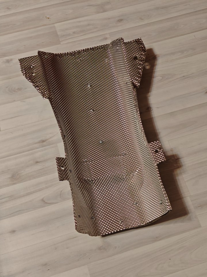

Coced Опубликовано: 28 января Автор Жалоба Share Опубликовано: 28 января Изготовление термоэкрана, который находится над резонатором. Оригинальный номер GM 20971705. Найти новый не реально. Для изготовления приобрел лист Тhеrmаl Divisiоn. - Материал: нержавеющая сталь ss304 - Физический размер: 1000*600мм - Толщина примерно 0.2мм. Обвернул старую защиту, сталь гнется легко и принимает нужную форму. Вместе 2 листа посадил на заклепки. PS. Не удаляйте родной резонатор, без него звук ужасный, звенит на высоких оборотах. Maxim отреагировал на это 1 Ссылка на комментарий Поделиться на других сайтах More sharing options...
