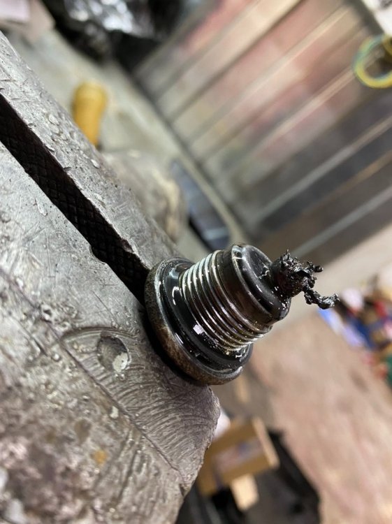

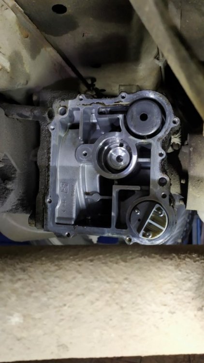

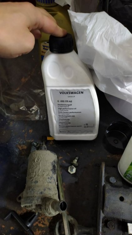

Всем привет!
Год назад мне был дан совет заменить масло в халдексе не Вагоской или Gm полусинтетикой- а синтетикой Купер
https://cupper-shop.ru/масла для муфт haldex/
Заказал с сайта за 1200₽ + 400₽ доставка
Слил что было залито ( хз что) замена была на 76к по книжке/ я поменял на 90к залил Купер/ на 110 вылезла ошибка сервис задний мост заглянув под днище я увидел чтот весь халдексе в масле/
Так как Купер ждать мне не когда я взял ваг и поехал менять/
1) за 20к отложений вообще нет!
2) причина течи из 8 болтов 2 были затянуты / а 6 наживлены/ когда мне меняли видимо было не удобно дозакручивать и поэтому даже прокладка была не подавлена/ и когда насос работал масло через верх давили/ а когда отключен все было ок и не вы бегала
Вывод Купер лить можно/ не оставляет слизь и выглядит за 20к хорошо, следить чтобы болты тянули крест накрест с усилием продавливая прокладку иначе попадете как я на повторную замену
Ссылку на сайт дал выше / ссылку на мастера который мне менял масло не дам) лучше реально все делать самому)
