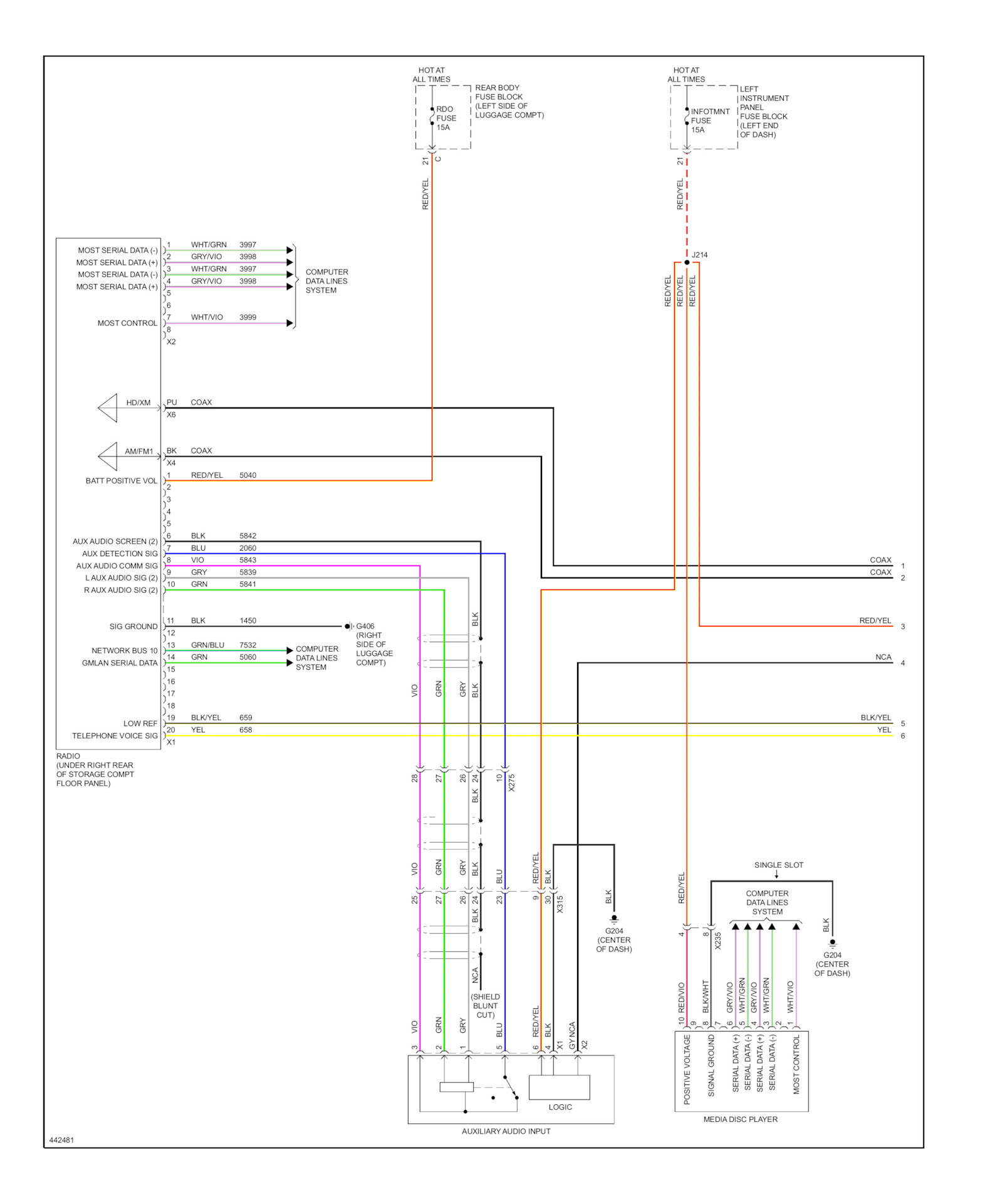

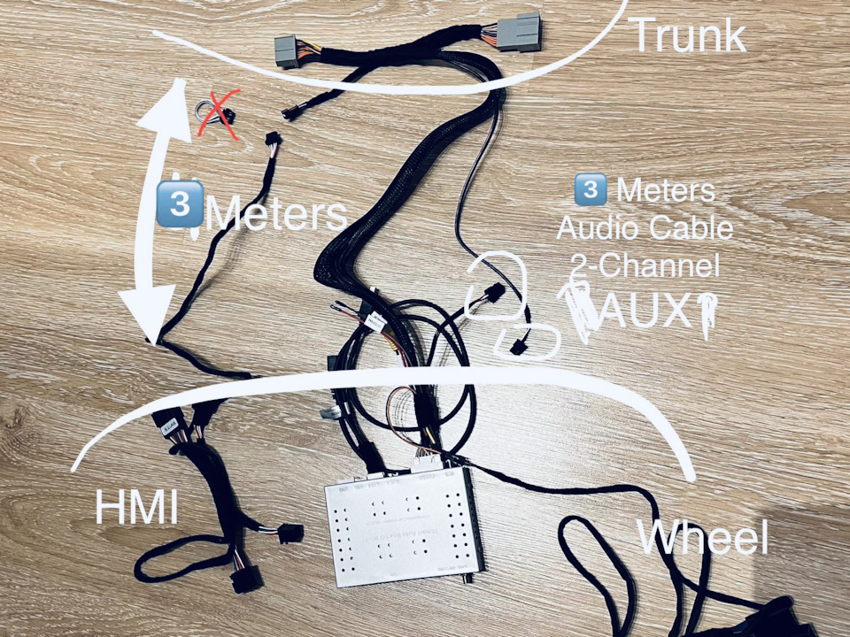

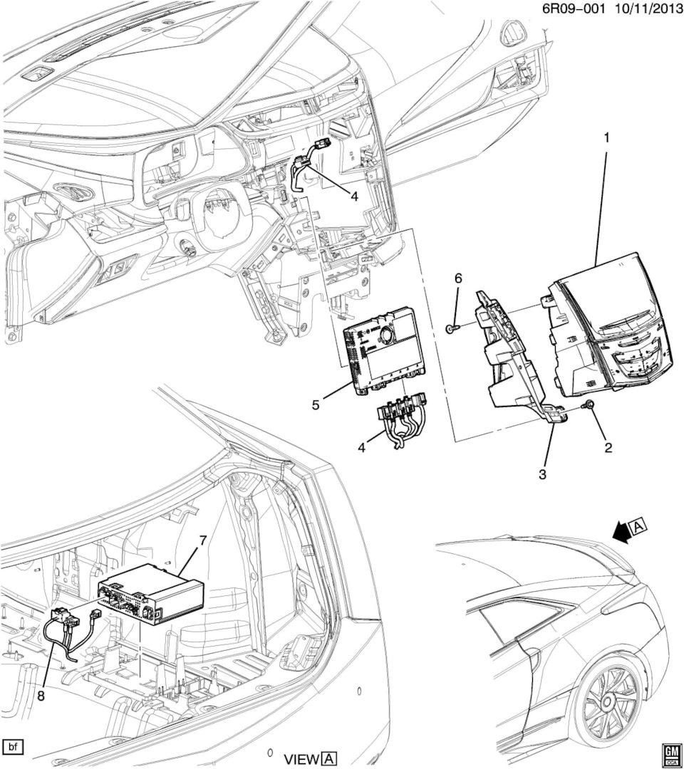

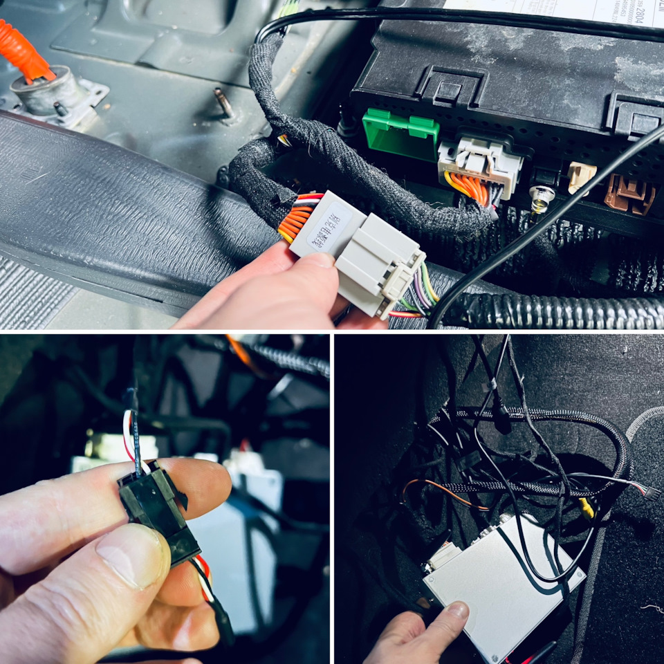

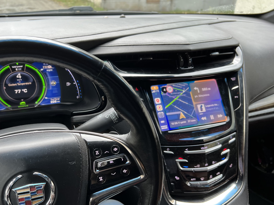

Это популярное сообщение. mikess Опубликовано: 17 июля 2023 Это популярное сообщение. Жалоба Share Опубликовано: 17 июля 2023 (изменено) Всем привет. Наконец руки дошли с 2-ой попытки до подключения приставки CarPlay с Aliexpress. Ценник на нее 15-20к рублей. Из плюсов - не требует доработки проводов, все штатно подключается на модели ATS / CTS / SRX / XTS 2014-2017. Цепляется в разъемы SilverBox и HMI. Не урезает функционал вообще. Включается простым удержанием кнопки "Домой". Для ELR пришлось удлинять провод приставки на 3 метра (если тянуть через центральную консоль) + удлинять аудио-кабель AUX. Если провод тянуть через правый порог - то нужно 4 метра. Результат выше всех похвал, учитывая что обновление до HMI 2.5 + SilverBox + модуль коммуникации стоит в Екате почти 100к. Цитата https://www.youtube.com/watch?v=UB9BZ91sszg PS. Инструкции по установке и расширенной настройке тут: disk.yandex.ru/d/SvmmVdPnvW5CSwВидео по подключению Cadillac ATS 2016 ATS-L 2014, 2016-2017 XTS 16-17Видео по подключению самих разъемов на столе Итог за и против: + бюджет всего 20к + самый настоящий беспроводной 5G CarPlay / Android Auto / Screen Mirroring + не требует резать проводку, а если модель штатная (ATS / CTS / SRX / XTS) то даже удлинять ничего не нужно + удобно включается/выключается через удержание кнопки "Домой" + никак не сказывается на работе мультимедии CUE. Она работает в режиме AUX + работают кнопки на руле: переключение треков + звук в качестве абсолютно ничего не потерял + ни разу не тормозила и не лагала Минусы: — микрофон штатный не завелся, нужно подключать из комплекта — при активном экране приставки панель климата на дисплее не показывается — CarPlay не возможно вывести в приборную панель вместо штатной навигации — блок нужно куда-то закреплять под консоль, греется не сильно, но греется Заказывал тут (продавец так себе) - https://aliexpress.ru/item/1005002831814604.html Официальный поставщик (лучше тут найти) - https://kremersino.aliexpress.com/store/1101308825 Официальный сайт моделей - https://www.kremersino.com/product/wireless-carplay-box.html Изменено 20 июля 2023 пользователем mikess Mosquito, krenkel, Сергей Николаевич и 2 других отреагировали на это 5 Ссылка на комментарий Поделиться на других сайтах More sharing options...
