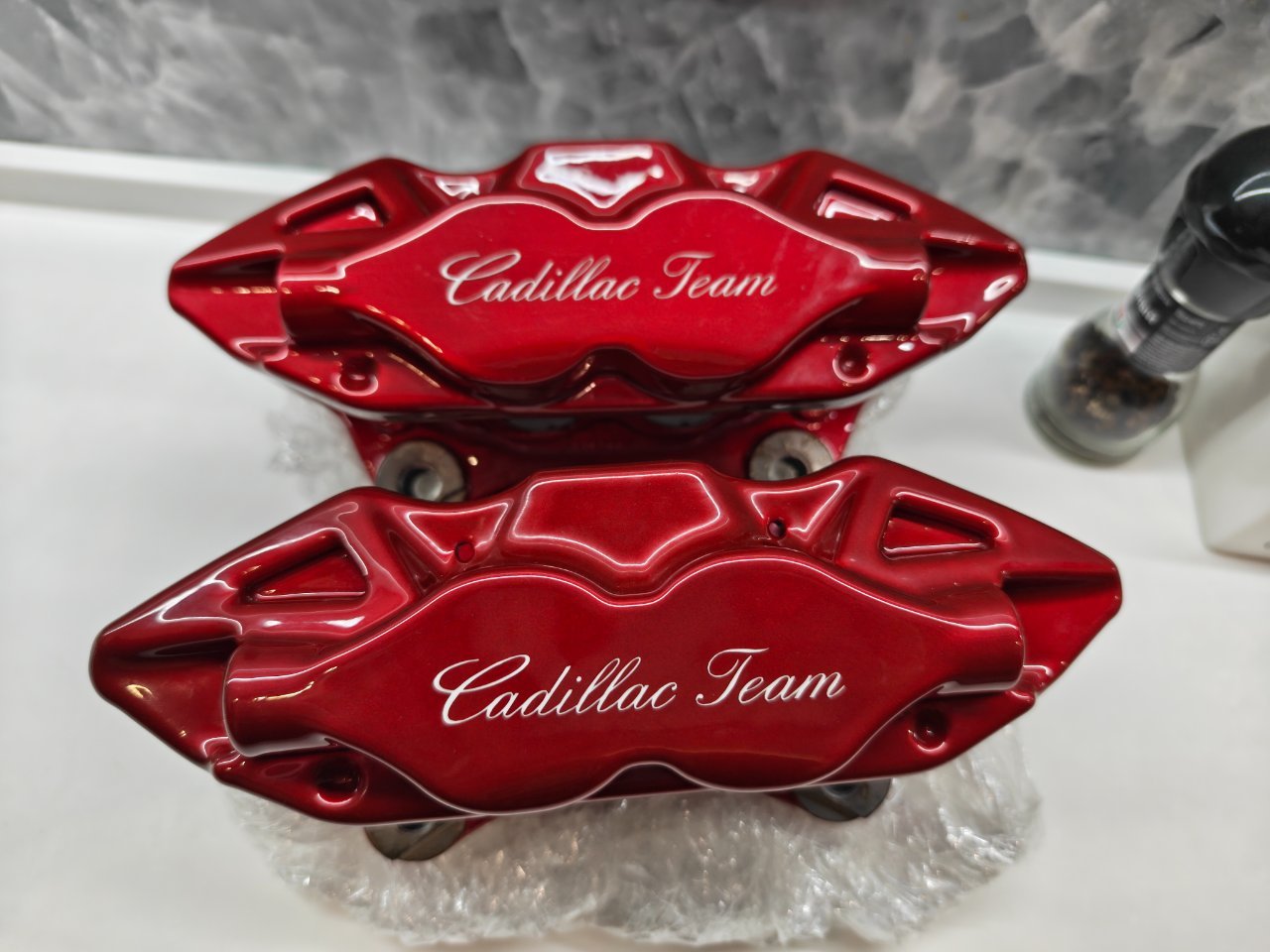

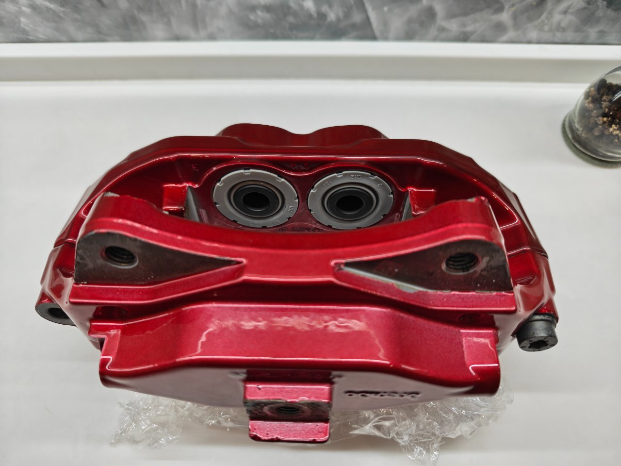

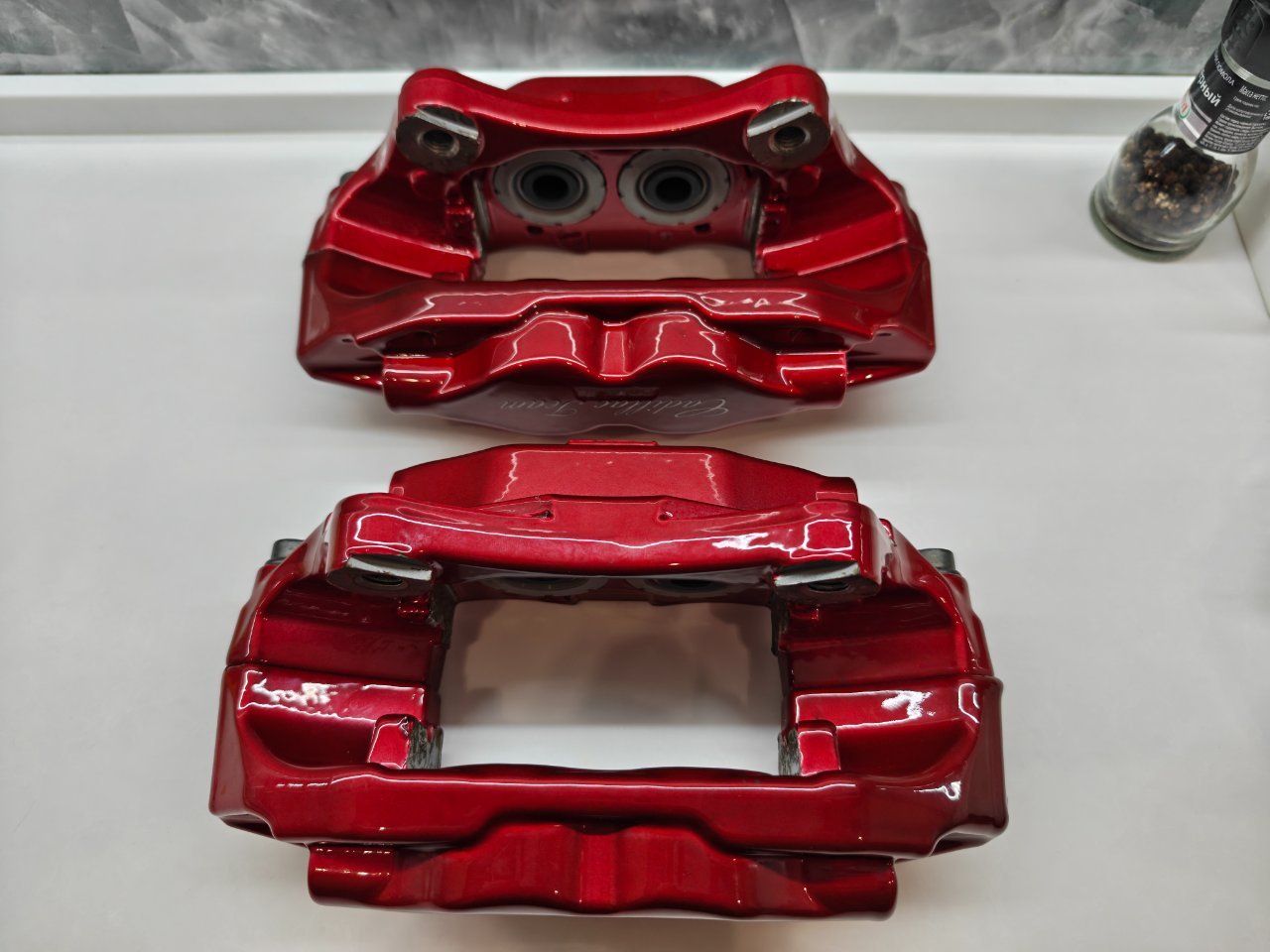

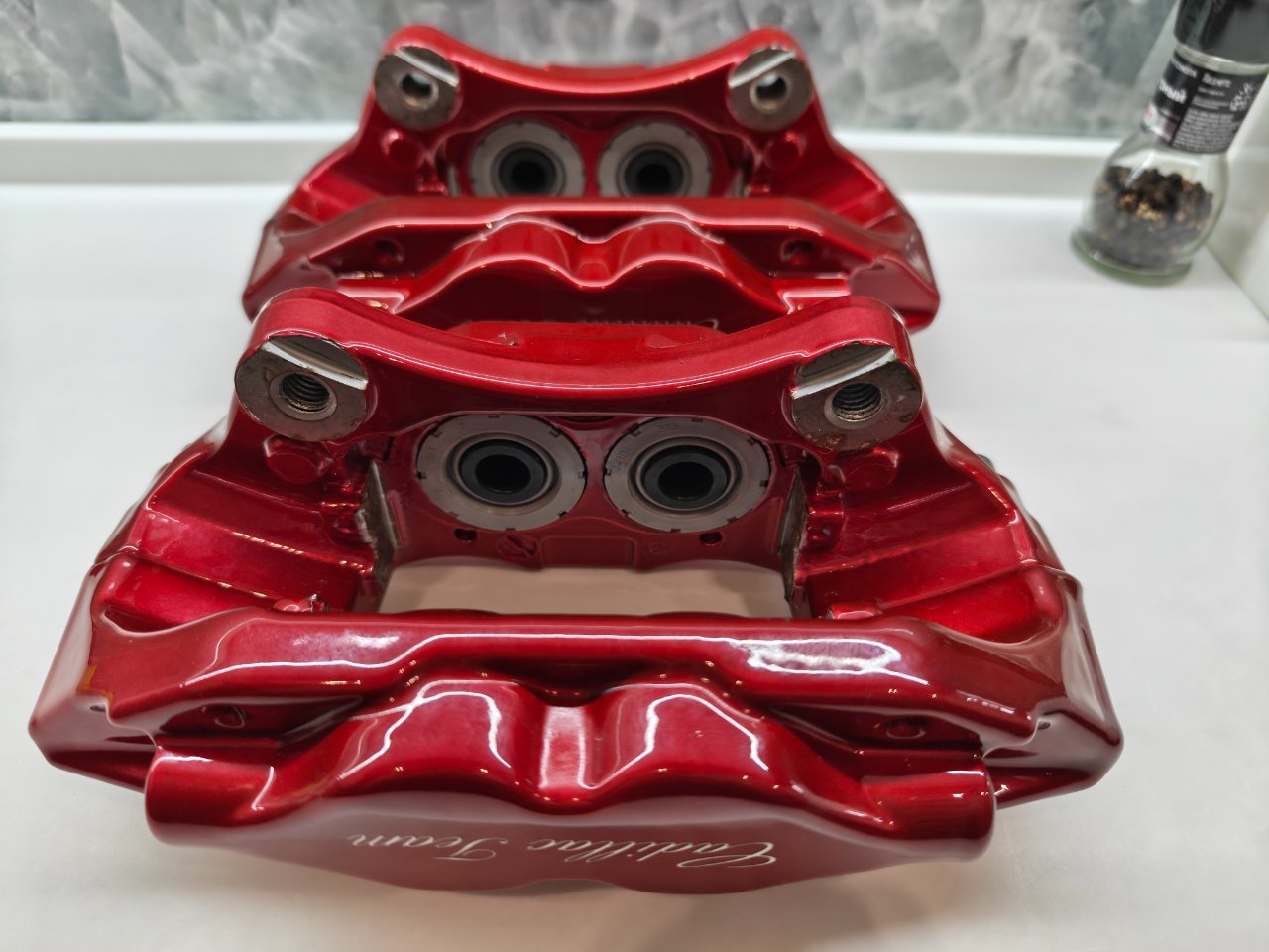

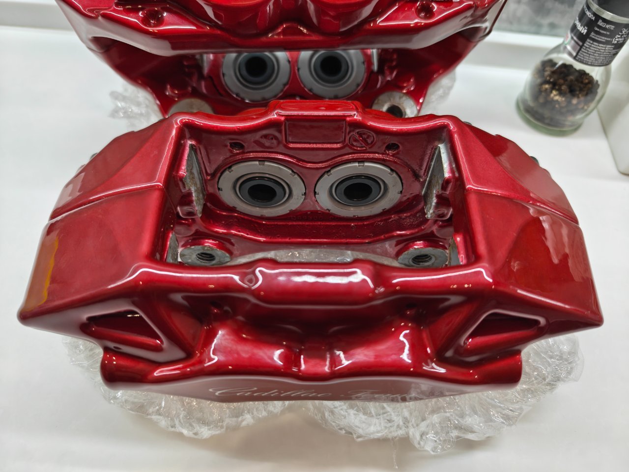

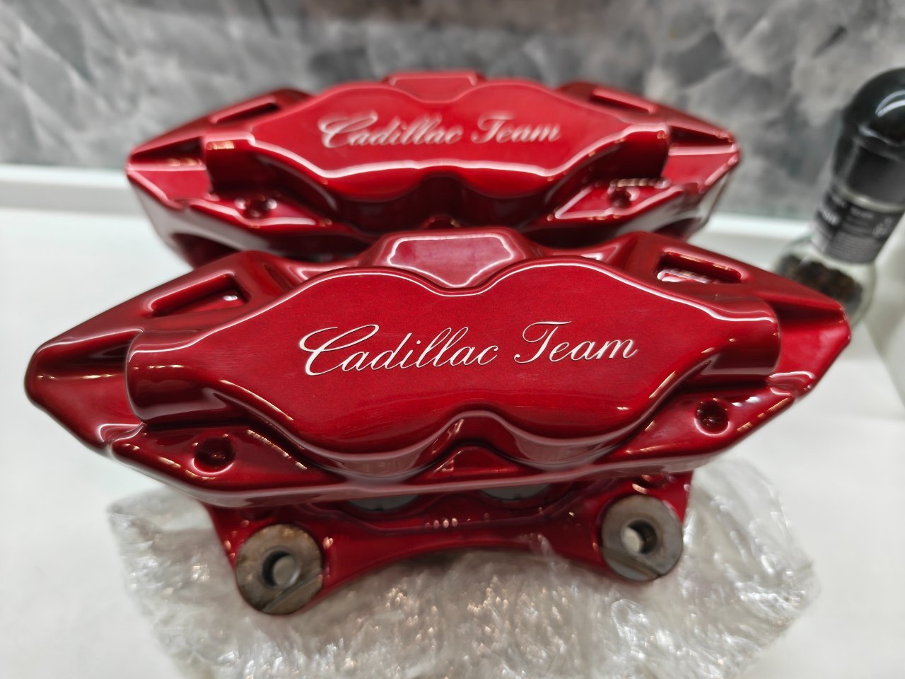

  8. Тормоза Cadillac CTS-V Приветствую мой маленький любитель Американских ведришек🤙🏻 Я как всегда занимался поиском з/ч типа бампера V и на созвоне с одним человеком, мне выдают информацию: Я: — Купил тормоза от Porsche 958 нужны передние сток диски от Camaro SS (я предполагал что они у него могут быть) Продавец: -Зачем, у меня есть тормозная система от CTS-V хочешь забирай и тут меня накрыло, сначала от цены, потом от понимания какой тут жирный комплект. -Беру! Скидываю оплату, и начинаю ждать прибытия в город Кингисепп, новых тормозилок. 20.08. 2026 приезжает долгожданная посылка и я начинаю их отмывать от колодочной пыли и установке в тачку. так же были заказаны тормозные Шланги Hel Performance и тормозные колодки PowerStop z26 у Дениса.с установкой все просто все подходит болт-он, расписывать не вижу смысла. Установка у меня заняла 8 часов с перекурами, поставил и насладился с полна откликом на педаль тормоза, земля и небо.На этом упражнение закончим, встретимся в следующей серии великолепных приключений, по традиции хорошего дня и не ломающихся Американских ведер✌🏻
