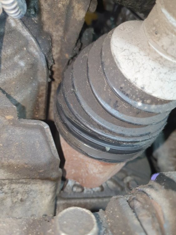

Maki Опубликовано: 20 ноября 2023 Жалоба Share Опубликовано: 20 ноября 2023 Доброго времени суток всем! Похоже, в результате летне-осенних поездок в лес и на рыбалку, каким-то образом точечно прокололся пыльник ШРУС, внутренний, левый. Обнаружили при прохождении ежегодного планового ТО. На фото видна капелька масла, выдавленная специально для показа. Со слов мастера Автополе на заказ только полуось в сборе и то из штатов, и проблематично. Отдельно пыльник не заказать(опять же со слов мастера). На разборках нашего брата не найти днем с огнем. А ездить надо... Пока ищу где можно достать оригинальный пыльник или аналог, встал вопрос временного ремонта пыльника без снятия, если конечно такое возможно. Кто что посоветует или подскажет где взять? Vitall M отреагировал на это 1 Ссылка на комментарий Поделиться на других сайтах More sharing options...

Maki Опубликовано: 23 ноября 2023 Автор Жалоба Share Опубликовано: 23 ноября 2023 сам пробовал искать? номера деталей есть? Да, пробовал. нашел в Москве по артикулу, GENERAL MOTORS артикул 84210420 6 594 ₽ На проверку оказалось нет в наличии. Надо заказывать. Нашел где, но срок поставки от 60 дней Пока товар будет идти надо ездить. Вопрос чем временно "заклеить" дырочку? Vitall M отреагировал на это 1 Ссылка на комментарий Поделиться на других сайтах More sharing options...

Maki Опубликовано: 25 ноября 2023 Автор Жалоба Share Опубликовано: 25 ноября 2023 По ссылке из сообщения выше https://auto24.pro/katalog-podbora-pylnikov-shrusa ХТ5 в перечне авто не нашел, а чтобы подбирать пыльник по размерам надо эти размеры знать(( На ZZap по поиску указанного мной номера 84210420 выдал пыльник внешнего ШРУС(outer). Меня насторожило.. Указал 84210421 получилось внутреннего(inner). Номер давал мастер приемщик Автополя, может ошибся? Нужен внутренний передний левый. Такая же АКПП и соответственно ШРУС у ХТ6. Из поиска понял что аналогичные пыльники стоЯт еще на Traverse. Чтобы не промахнуться разбираемся дальше, спасибо что помогаете Maxim и Vitall M отреагировали на это 2 Ссылка на комментарий Поделиться на других сайтах More sharing options...

Сергей Николаевич Опубликовано: 25 ноября 2023 Жалоба Share Опубликовано: 25 ноября 2023 Во проблему создали, эти пыльники примерно все одинаковые, плюс минус пару миллиметров . Снимаете пыльник , идёте в магазин и подбираете такой же за 500 рублей. Maxim, Zaharushka и Vitall M отреагировали на это 2 1 Ссылка на комментарий Поделиться на других сайтах More sharing options...

Maki Опубликовано: 3 мая 2024 Автор Жалоба Share Опубликовано: 3 мая 2024 Всем привет! Наконец пришел пыльник из USA, оригинальный. В комплекте сам пыльник с резинкой(т.к. внутренний ШРУС), два хомута и стопорная шайба. Обошелся в 7300 р. Поменял в Автополе. Проехал 50 км - пока все ОК Vitall M и Maxim отреагировали на это 1 1 Ссылка на комментарий Поделиться на других сайтах More sharing options...
