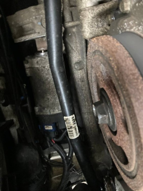

Repet Опубликовано: 26 декабря 2023 Жалоба Share Опубликовано: 26 декабря 2023 (изменено) Всем привет! На днях утром, заведя машину, понял, что руль не крутится, из-под капота визг и писк. Полез смотреть, увидел что мотор рулевой рейки отошел от крепления. Сначала паника: разворотило корпус рейки! При свете дня выяснилось, что все узлы на вид целы, просто сломались болты крепления, картина примерно такая (вид сверху): Как такое могло случиться? Почему срезало 3 болта? Недоумение ушло после непродолжительного гуглежа. Оказывается даже был официальный отзыв машин для Канады из-за того, что эти болты коррозировали и разваливались: https://recalls-rappels.canada.ca/en/alert-recall/transport-canada-recall-2020291-general-motors Думаю, что зимние условия у нас хуже, чем в Канаде, так что потенциально эта проблема может вылезти у любого. Судя по виду и весу извлеченных "огрызков", болты даже не стальные. Вот такая подстава от производителя. Чтобы без страхов и проблем доставить машину на СТО пришлось найти и выкрутить предохранитель электроусилителя (спасибо Льву, который поддержал и помог по всем направлениям). Он находится в дополнительном блоке под капотом, на котором размещен вывод плюсовой клеммы (красный колпачок), предохранитель на 70А, прикручен 2-мя гайками. Фото не сделал, может потом прикручу. Без этого при любом касании руля электромотор визжал на сумасшедших оборотах, не хотелось его спалить. Новый мотор кроме собственно его стоимости еще и в прошивке нуждается, к слову. Сейчас машина на СТО, поскольку из-под капота отключить фишки с мотора не удалось, а с подъемника там хороший доступ. После отключения чистка, извлечение остатков болтов из корпуса моторчика и сборка. По итогу работ дополню тему. Изменено 26 декабря 2023 пользователем Repet Maxim и Lev отреагировали на это 2 Ссылка на комментарий Поделиться на других сайтах More sharing options...

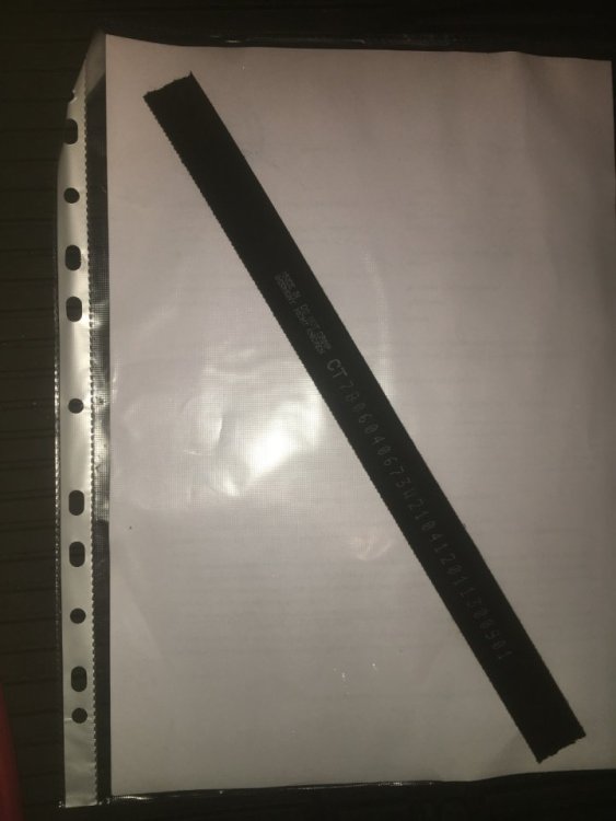

Repet Опубликовано: 30 декабря 2023 Автор Жалоба Share Опубликовано: 30 декабря 2023 В итоге по-легкому не получилось. После установки отвалившегося моторчика выяснилось, что хоть он и работает, но усиления нет. Более тщательный осмотр выявил разрыв ремня привода усилителя. Да-да, в нашей рейке усилие с мотора передается ременной передачей. Заменить ремень без съема рейки не удастся. Поэтому пришлось пару дней убить на ее демонтаж-монтаж. Конечно же с откручиванием подрамника, это ж GM)). После всего, усилитель заработал как нужно, всё прекрасно. Вот так экономия производителя на трех болтах может привести с объемному и дорогостоящему ремонту, будьте внимательны! Да, ремень: Maxim и Lev отреагировали на это 2 Ссылка на комментарий Поделиться на других сайтах More sharing options...

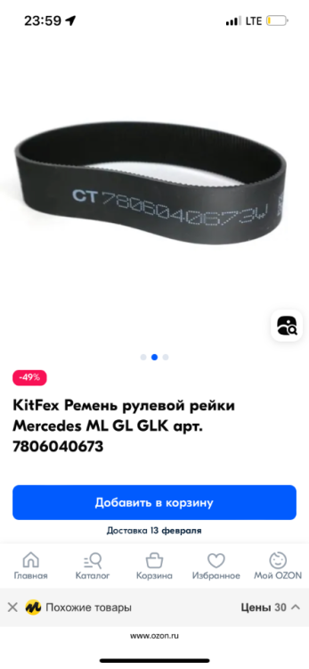

Валерия Опубликовано: 8 февраля 2024 Жалоба Share Опубликовано: 8 февраля 2024 22 минуты назад, Валерия сказал: Добрый день, подскажите, а где вы нашли ремень? У нас так же отпал моторчик из-за болтов. Растянулся ремень, пытаемся найти его чтобы поменять. По фото ремня пробивается KitFex Ремень рулевой рейки Mercedes ML GL GLK арт. 7806040673 Вы его брали? Подошел? Maxim отреагировал на это 1 Ссылка на комментарий Поделиться на других сайтах More sharing options...
Repet Опубликовано: 9 февраля 2024 Автор Жалоба Share Опубликовано: 9 февраля 2024 20 часов назад, Валерия сказал: По фото ремня пробивается KitFex Ремень рулевой рейки Mercedes ML GL GLK арт. 7806040673 Вы его брали? Подошел? Доброго дня. Сейчас не могу сказать, ремонтники сделали всё сами и очень быстро. Могу уточнить, но уже завтра. Ссылка на комментарий Поделиться на других сайтах More sharing options...
Repet Опубликовано: 10 февраля 2024 Автор Жалоба Share Опубликовано: 10 февраля 2024 Ставили мне вот такой номер: HEE4048ERM Maxim отреагировал на это 1 Ссылка на комментарий Поделиться на других сайтах More sharing options...
