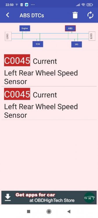

SeaBreeze Опубликовано: 20 января 2022 Жалоба Share Опубликовано: 20 января 2022 (изменено) Андроид нашёл. Жду ошибку. По МКАДу 120-125 км/ч что-то не вылетает. Тут надо длительно скорость держать 120 или выше, иногда на круизе, тогда покажет. Отпишусь. Ещё заметил что пошла вибрация на скорости от 90 до 120. Ручка акпп немного даже подёргивается. Раньше такого не было. Может подвесной, будем смотреть. По ощущениям что-то с карданом. На предыдущей машине крестовины так начинали о себе напоминать. Единственное что ещё там было, - это щелчки и толчки при переключениях с D на R. Здесь такого нет. Изменено 20 января 2022 пользователем SeaBreeze Ссылка на комментарий Поделиться на других сайтах More sharing options...
SeaBreeze Опубликовано: 20 января 2022 Жалоба Share Опубликовано: 20 января 2022 Показывает левый задний датчик АБС. Посмотрю что с ним. Может ступица уже подходит. Maxim отреагировал на это 1 Ссылка на комментарий Поделиться на других сайтах More sharing options...
Coced Опубликовано: 20 января 2022 Жалоба Share Опубликовано: 20 января 2022 Показывает левый задний датчик АБС. Посмотрю что с ним. Может ступица уже подходит.Не может, а 100% ступицу под замену)Sent from my M2007J20CG using Cadillac Team Russia mobile app Ссылка на комментарий Поделиться на других сайтах More sharing options...
