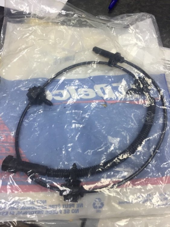

Заказал датчик АБС. 2000руб ,GM.

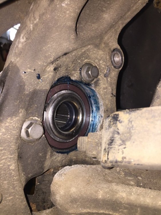

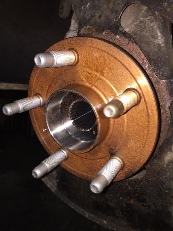

При замене очередной ступицы (передней, правой) я думал поменять заодно и датчик абс заднего левого колеса, по которому шла переодически ошибка. Но оказалось, что сам датчик рабочий, а вот магнитное кольцо отслоилось от ступицы и был некий его разрыв. При попытке почистить грязь, это кольцо вообще начало отваливаться....
короче, надо менять и эту ступицу..
Ступицы в запасе не оказалось, буду подыскивать по адекватной цене, поскольку сейчас на рынке ппц что твориться.

3 часа назад, SeaBreeze сказал:
если все части магнита на месте, просто зачистить и вклеить обратно, кто-то уже делал, Успешно
Не, кольцо вообще рассыпалось, не собрать. Заказал новую ступицу...

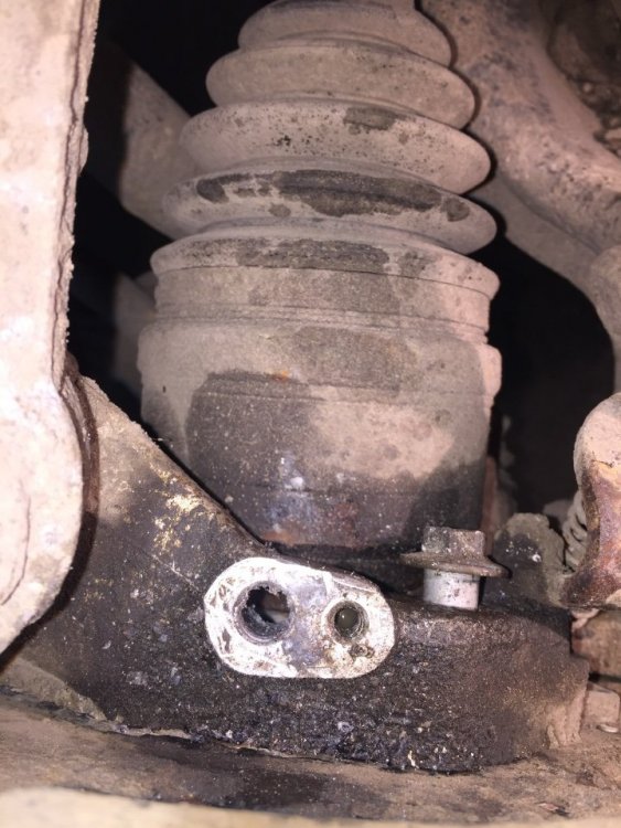

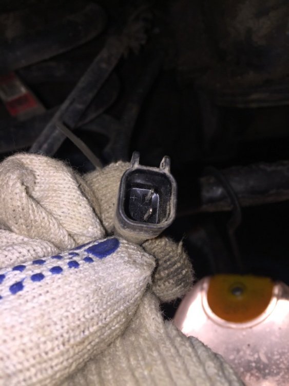

 Наконец-то доехал до сервиса и поменял заднюю ступицу, где рассыпалось магнитное кольцо. Заодно решил поменять и датчик абс, поскольку купил его заранее.

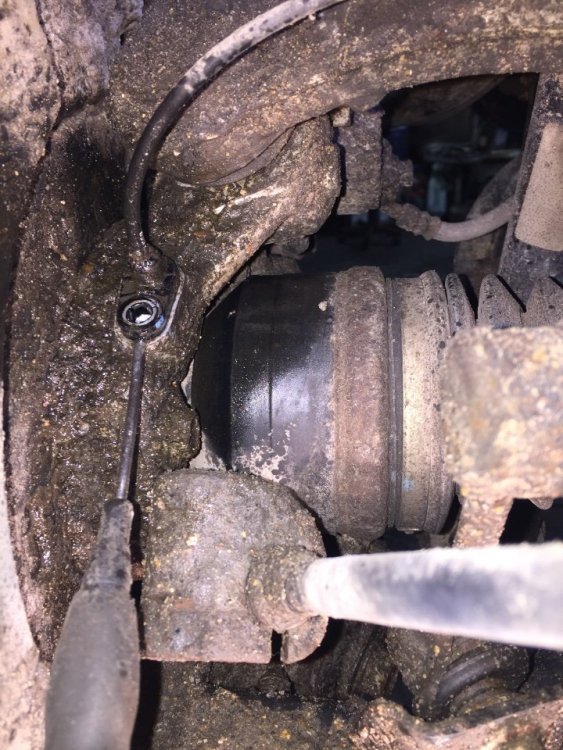

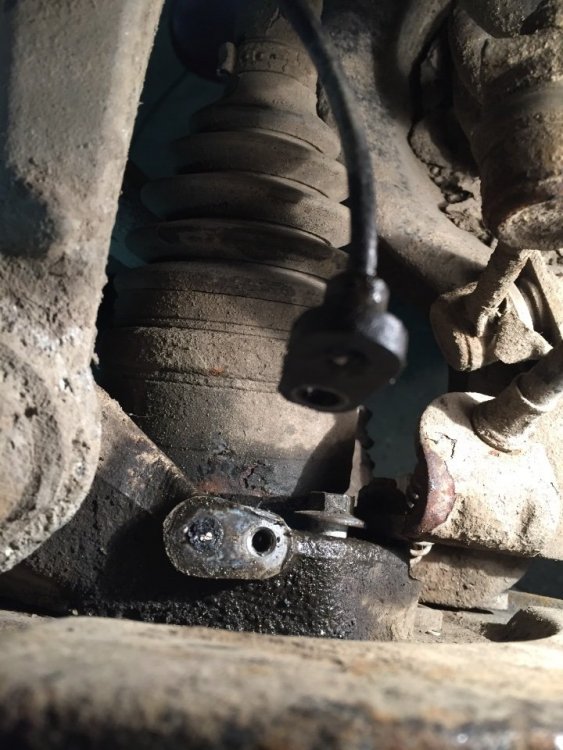

 Старый датчик закис и вообще никак не хотел выниматься из отверстия в рычаге. При очередной попытке его вытащить, он сломался. Пришлось высверливать сверлом 10мм и смазывать отверстие.
 Поехал после сервиса 100-200м и ошибки ушли.
