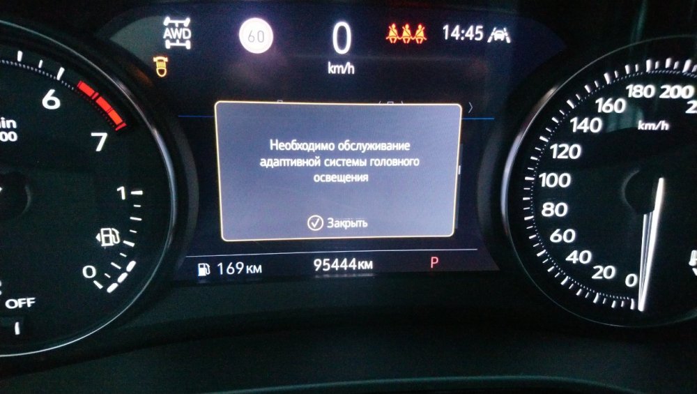

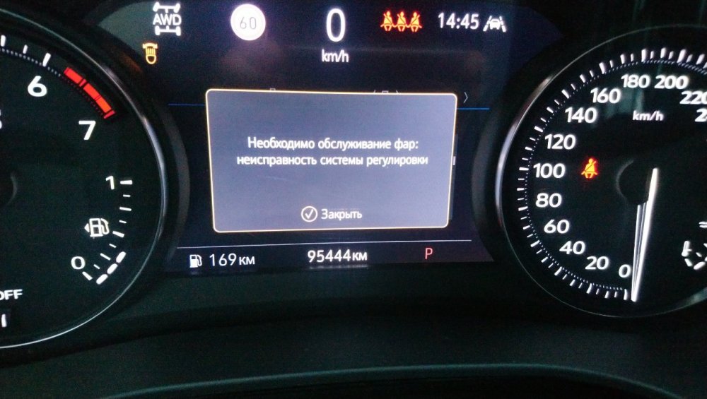

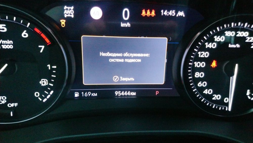

в новогоднии морозы машина замерзла, на 5 день отогрел/завел. вылезли все сопутсвующие ошибки которые с потеплением уходят сами либо после скидывания клеймы аккумулятора. мороз понизился до -24 я поехал на мойку, помыли, всё просушили, соотвественно ошибки ушли. И вот не задача, выезжаю с мойки и на светофоре появляется сие:DSC_2310.thumb.JPG.1f0383d696bc8b5b33e7058a488e80a4.JPG
OBDшкой ошибоки не выявляются, машина ведет себя в штатном режиме ни чего подозрительного нет.
выявлена закономерность если мороз выще 17 градусов эти сообщения не появляютя, как только начинает теплеть(может с влажностью связано) сразу при запуске появляются вновь.
может кто сталкивался или знает, как вылечить недорозумение?
были ошибки при морозе, теперь добавились при оттепели, что дальше???
на всякий слычай пробег автомобиля 96 тысяч
Надо почитать  GM-ским сканером. Ваше Добрино это в какой области?

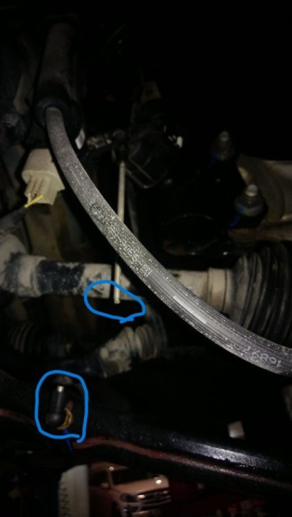

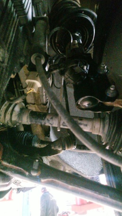

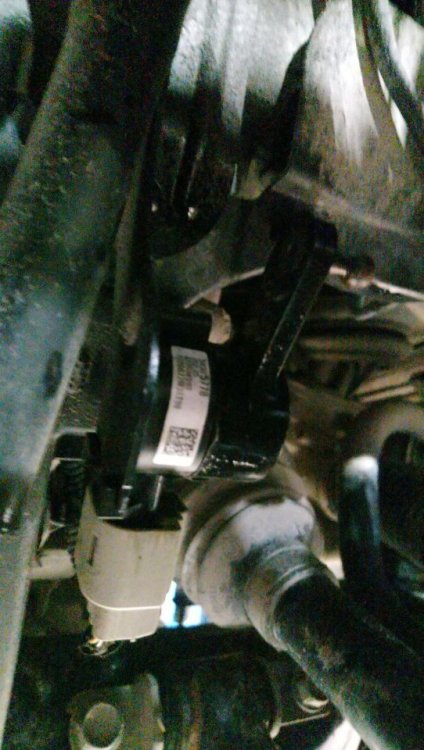

датчик положения кузова на подвеске подмерзает наверное их обычно 2 спереди и сзади
18 часов назад, Zaharushka сказал:
ХМАО
Да, сказали что обд не всё видит.
18 часов назад, Maxim сказал:
Вот, а как их найти? Подмерзает или перетерся/отваливается? Или нормально прогреть/просушить(лето ждать) авто?
Изменено пользователем Vitall M
28 минут назад, Vitall M сказал:
в гугле посмотри как выглядит, дальше в подвеску смотри где они стоят, фишки побрызгай спреем от влаги итд
