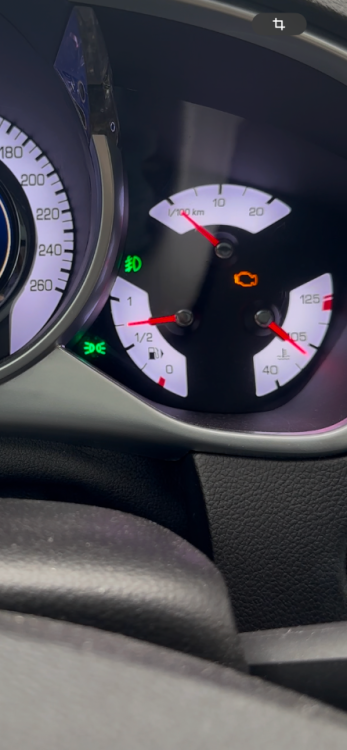

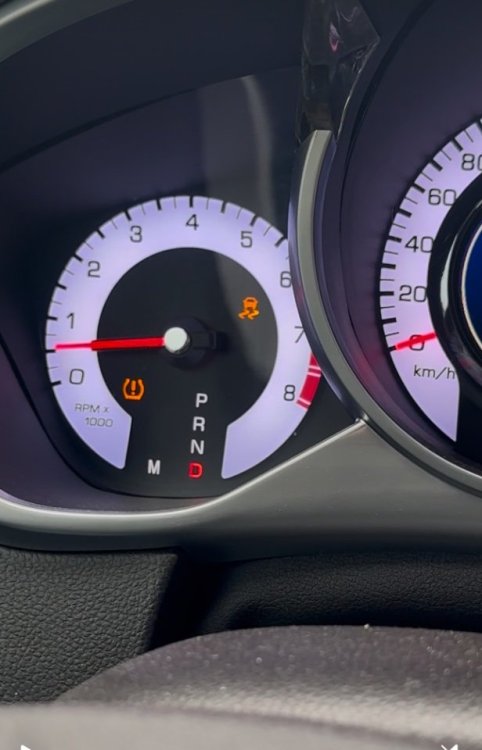

evgenia_bolotina Опубликовано: 12 декабря 2024 Жалоба Share Опубликовано: 12 декабря 2024 Добрый день! давно уже появилась проблема, не зависящая от условий поездки, погоды или Меркурия. загорается стабили трак+ мигает чек+абс Переходит в аварийное состояние и еле едет. Потом стоит от 30 минут и дальше как новая , компьютер при диагностики после этого ошибок не выдает Сервис GM не могли решить эту проблему и просто вытянули деняк. Ребята сервисники тоже ломают голову и предлагают целую кучу вариантов. Вторая проблема машины, от 100/ч бьется и трясется в конвульсиях. GM отправляли кардан на ремонт, но стало только хуже, вытянули 50к и после шабаша, перепроверок в себе уверены. Дальше уже не поехала к ним. сервисники-ребята предлагают найти такую же машину и переставить кардан на мою, посмотреть как поедет, потом поставить обратно на приглашенную. Потому что под вопросом сразу все:раздатка/кардан и так далее. Но у меня из знакомых на SRX толко старый полковник, машину не даст трогать. Ссылка на комментарий Поделиться на других сайтах More sharing options...

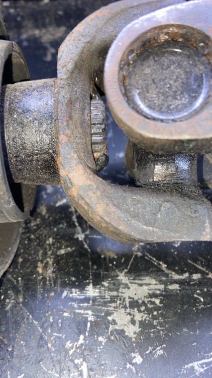

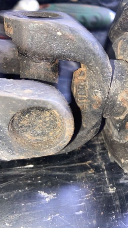

evgenia_bolotina Опубликовано: 12 декабря 2024 Автор Жалоба Share Опубликовано: 12 декабря 2024 1 час назад, Maxim сказал: Ошибки еще раз вылазили? А колеса на монтажке проверяли? Ровные? Ступицы? Вылазят каждый месяц. Ступицы менялись. 1 минуту назад, zverradze сказал: Тема окрасилась новыми красками. Ждём, что отпишет сервис Это не отзыв должен был быть на их работу. Ребята мне нравятся, но тут, денег потрачено - проблема осталась. Прислали сейчас фото кардана с сервиса. Ссылка на комментарий Поделиться на других сайтах More sharing options...
Maxim Опубликовано: 12 декабря 2024 Жалоба Share Опубликовано: 12 декабря 2024 Не шарю в крестовинах))) не знаю куда смотреть) Ссылка на комментарий Поделиться на других сайтах More sharing options...
